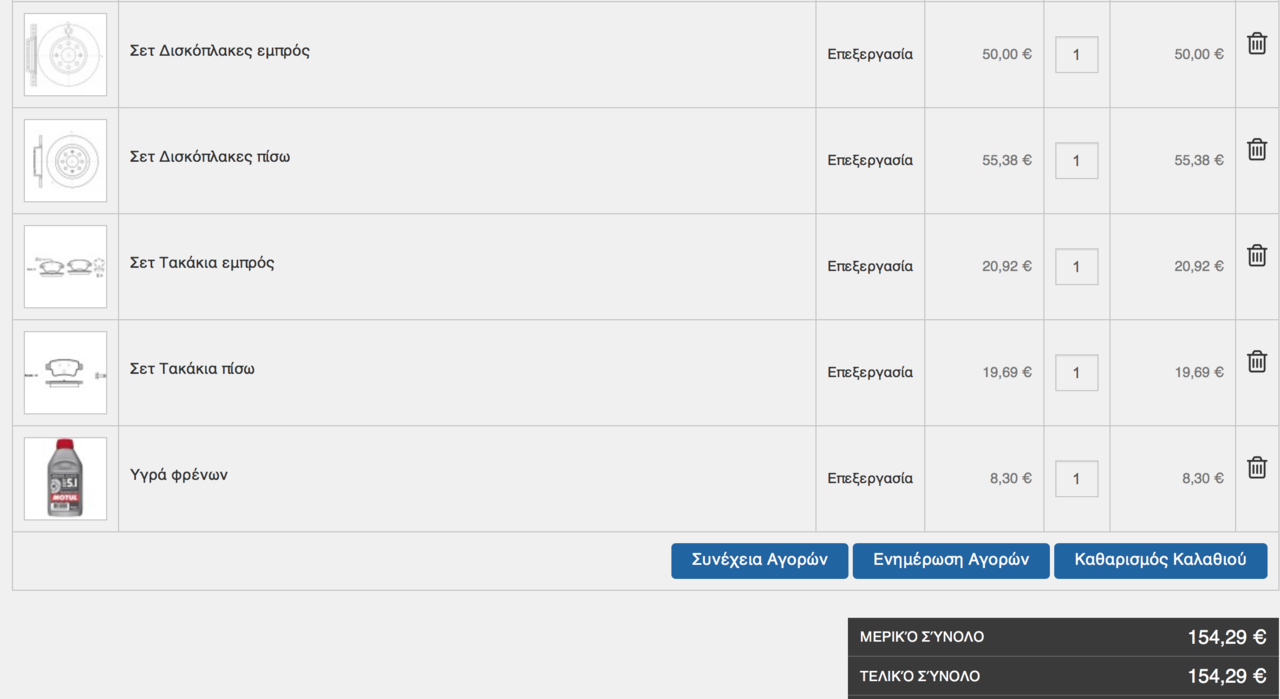

Mr V Δημοσ. 27 Ιανουαρίου 2018 Μέλος Δημοσ. 27 Ιανουαρίου 2018 τακακια +δισκοι μπρος πισω+ υγρα φρενων ( remsa ειναι ολα , την θεωρω value for money μαρκα ) + κανα 50αρι ο μαστορας βγαινει 200 ευρω
