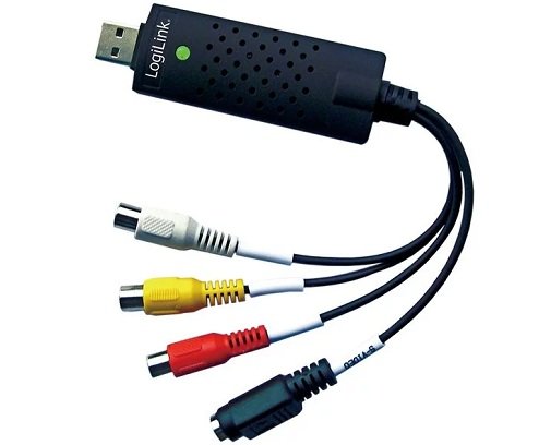

Lost_Horizon Δημοσ. 25 Ιανουαρίου 2018 Δημοσ. 25 Ιανουαρίου 2018 Καλησπέρα, Έχω ένα καλώδιο, σαν και αυτό που επισυνάπτω στη φωτογραφία για τη μεταφορά βίντεο απο κασέτες κάμερας VHS μέσω USB σε Υπολογιστή. Ενώ όμως όταν συνδέω την κάμερα σε τηλεόραση, ή οταν βλέπω τις κασέτες από την ίδια την κάμερα η ποιότητα είναι καλή (όσο καλή μπορεί να είναι σε VHS βίντεο του 1997), όταν τα περνάω με το ειδικό καλώδιο στον Υπολογιστή, η ποιότητα εικόνας είναι εξαιρετικά κακή. Τι μπορεί να φταίει, τι θα μπορούσα να κάνω?
micos000 Δημοσ. 25 Ιανουαρίου 2018 Δημοσ. 25 Ιανουαρίου 2018 (επεξεργασμένο) Θα πρέπει να μας πεις τι επιλογές έχει το πρόγραμμα καταγραφής. Δηλαδή σε τι μορφή μπορεί να αποθηκεύσει και εάν έχει κάποια επιλογή για ποιότητα, ανάλυση ή bitrate. Φαντάζομαι ότι αποθηκεύει σε mpeg1/2 και ίσως σε divx avi και τι ρυθμίσεις επιτρέπει στο καθένα. Στο παρακάτω λινκ έχει κάποια πράγματα που μπορείς να προσέξεις καθώς και κάποια προγράμματα που μπορείς να χρησιμοποιήσεις (debut, winavi, ulead κτλ) καθώς και κάποιες ρυθμίσεις. Σε γενικές γραμμές ο grabber αυτός, αν και φθηνός έχει πολύ κακές κρητικές όσον αφορά τη σύλληψη εικόνας. Αν πάντως βρεις ρυθμίσεις προσπάθησε να βάλεις ανάλυση 768Χ576 ή 720Χ576 στα 25fps interlaced και κάνει δοκιμές με lower field first και upper field first. Επίσης αν έχει ρύθμιση bitrate βάλτο ψηλά για να πάρεις καλό αρχικό υλικό (και τεράστιο μέγεθος αναγκαστικά). Μετά μπορείς να το μετατρέψεις σε mp4 ή dvd με μικρή απώλεια. Δες στο παρακάτω λινκ κάποια πράγματα http://engon.de/audio/vhs0_en.htm Επεξ/σία 25 Ιανουαρίου 2018 από micos000
