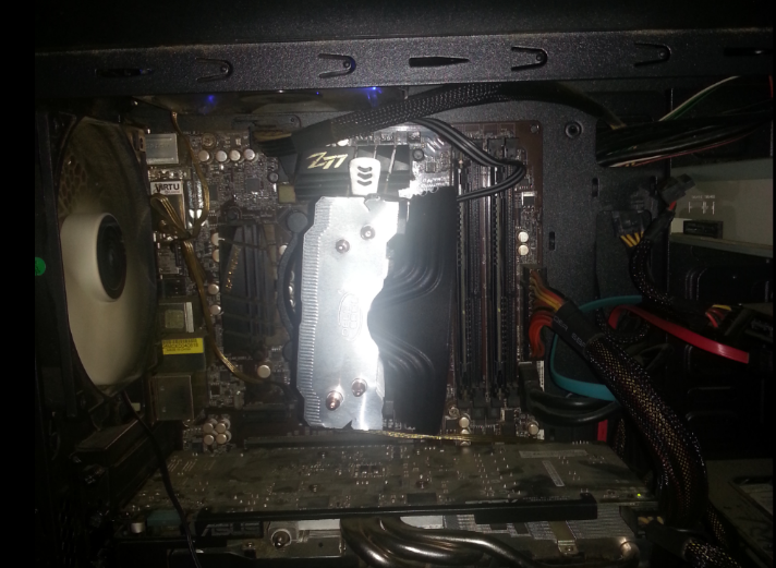

zoiskarl Δημοσ. 24 Ιανουαρίου 2018 Δημοσ. 24 Ιανουαρίου 2018 Καλησπέρα στο forum.Μετά από 6 χρόνια με την stock ψύκτρα της intel πήρα την deepcool για να την αντικαταστήσω.Ήθελα μια φτηνή να κάνει δουλειά της χωρίς να έχω στο μυαλό μου το oc.Αυτό που αντιμετώπισα είναι ότι λόγω της μητρικής μου δεν χωρούσε η στεφάνη που κρατάει το cooler στις θέσεις του LGA1155 και την έβαλα στο LGA775 τοποθέτησα την ψύκτρα,όλα κομπλέ.Απλά είναι ελάχιστα στραβή.Το pc έχει ανοίξει κανονικά και σε idle είμαι 10 βαθμούς κάτω σε σχέση με πριν.Θα δοκιμάσω μετά να το στρεσσάρω να δω μέχρι τι θερμοκρασίες πάει.Αυτό που ήθελα να ρωτήσω είναι αν θα μου βγάλει πρόβλημα που είναι λίγο στραβό το cooler ή όχι.Ξέρω ότι η επιφάνεια επαφής του cooler είναι ελάχιστα μεγαλύτερη από τον επεξεργαστή μου.Θα παρακαλούσα όχι άκυρα σχόλια.Ο επεξεργαστής είναι ο 3570k.Το pc της υπογραφής μου.
Papadrams Δημοσ. 26 Ιανουαρίου 2018 Δημοσ. 26 Ιανουαρίου 2018 Βοήθησέ με λίγο. Είναι στραβή ως προς την επαφή με τον επεξαργαστή? Ή γέρνει προς τα αριστερά ή δεξιά? Αυτό που σε νοιάζει είναι να έχει απόλυτη επαφή η ψύχτρα με τον επεξεργαστή. Τώρα αν έχει μπει στραβά λίγο αριστερά ή δεξιά δεν θα έχεις κανένα πρόβλημα.
zoiskarl Δημοσ. 26 Ιανουαρίου 2018 Μέλος Δημοσ. 26 Ιανουαρίου 2018 35 λεπτά πριν, Papadrams είπε Βοήθησέ με λίγο. Είναι στραβή ως προς την επαφή με τον επεξαργαστή? Ή γέρνει προς τα αριστερά ή δεξιά? Αυτό που σε νοιάζει είναι να έχει απόλυτη επαφή η ψύχτρα με τον επεξεργαστή. Τώρα αν έχει μπει στραβά λίγο αριστερά ή δεξιά δεν θα έχεις κανένα πρόβλημα. Αν δεις της μικρές τρύπες γύρω από την θέση του επεξεργαστή στην μητρική θα καταλάβεις ότι λογικά θα πρέπει να είναι όσο στραβά είναι και από την φωτό που ανέβασα.Με chrome ανοιχτό είμαι γύρω στους 33 βαθμούς και prime95 που έτρεξα για κανά ικοσάλεπτο μέγιστο 61 βαθμούς πήγε.Δεν έχω δοκιμάσει gta v που μου ανέβαζε περίπου 90 βαθμούς λόγω update.Θα γίνει μέσα στο σκ.Το cooler έχει μπει κανονικά και έχει πιαστεί καλά πάνω στη στεφάνη του
106kostas Δημοσ. 26 Ιανουαρίου 2018 Δημοσ. 26 Ιανουαρίου 2018 Καλησπέρα εάν βλέπω καλά την εικόνα δεν έχεις κανένα πρόβλημα
Papadrams Δημοσ. 26 Ιανουαρίου 2018 Δημοσ. 26 Ιανουαρίου 2018 Αν θες τρέξε το prime95 για όλο το βράδυ για να είσαι σίγουρος. Δεν φτάνουν τα 20 λεπτά. Από την φωτογραφία αυτό που καταλαβαίνω είναι ότι απλά έχει μπει προς τα δεξιά. Αν εφάπτεται όλος ο επεξεργαστής με το ανεμιστηράκι τότε είσαι κομπλέ.
