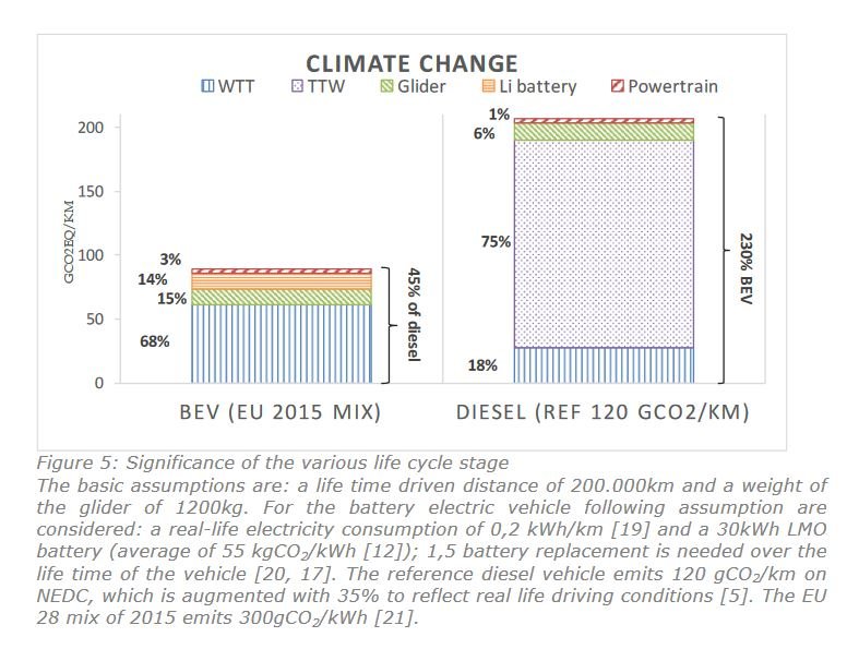

Η ερευνα του Transport & Environment κάνει κάποιες περίεργες παραδοχές, προκλητικά υπέρ των ηλεκτρικών οχημάτων
Για το ηλεκτρικό όχημα υπολογίζει οτι έχει μπαταρία 30KWh, οτι κάνει 200 χιλιάδες χιλιόμετρα μέχρι το τέλος της ζωής του και σε αυτό το διάστημα θα γίνουν 1,5 αλλαγές στην μπαταρία.
Όμως απο την έρευνα [19] που επικαλείται και είναι εδώ: http://www.evs28.org/event_file/event_file/1/pfile/EVS28_Full paper_Cedric De Cauwer.pdf, προκύπτει οτι τα ηλεκτρικά του τέστ κάνουν χοντρικά 5500 χιλιόμετρα το χρόνο (το πραγματικό νούμερο είναι δύσκολο να υπολογιστεί, αξίζει να διαβαστεί το κείμενο)
Αυτό είναι αναμενόμενο, καθώς με τη μικρή αυτονομία που έχει ένα αυτοκίνητο με 30άρα μπαταρία, και το μπελά της φόρτισης, είναι εκ των πραγμάτων δύσκολο να κάνει πολλά χιλιόμετρα.
Ενδεικτικά η παραπάνω έρευνα βρήκε αυτό:
Αναφορά σε κείμενο
As an example it was observed that in a case where a conventional vehicle was present as an alternative for the use of a pool car, it was selected in favour of the EV.
Δηλαδή όταν υπήρχε η επιλογή χρήσης συμβατικού αυτοκινήτου, το προτιμούσαν έναντι του ηλεκτρικού.
Οπότε με 5500 χιλιόμετρα το χρόνο θα χρειαστεί 36 χρόνια για να φτάσει τα 200 χιλιάδες χιλιόμετρα. Σε αυτά τα χρόνια, λόγω ημερολογιακής φθοράς της μπαταρίας θα χρειαστεί τουλάχιστον 4 μπαταρίες
Επίσης τα 120 gr CO2 που παίρνει σαν βάση για το diesel, παραπέμπει σε αυτοκίνητο τουλάχιστον 2 κατηγοριών πάνω σε σχέση με τα ηλεκτρικα της μελέτης. Τα νούμερα για αυτοκίνητα diesel κατηγορίας LEAF είναι κάτω απο 90 γραμμάρια.
Η έρευνα του UCS έχει αντίστοιχες κραυγαλέες παραδοχές υπέρ των ηλεκτρικών, αυτή θα την αναλύσω αύριο αν βρώ χρόνο.
Γενικά υπάρχει πολύ "σπρώξιμο" για τα ηλεκτρικά οχήματα και απο τέτοιες μελέτες και απο τα media, αλλά η πικρή αλήθεια είναι πως τα EV και πανάκριβα είναι, και μπελαλίδικα, και στην τελική ούτε καταφέρνουν να μειώσουν τις εκπομπές CO2.
Δέν λέω οτι δέν έχουν εφαρμογές οπου είναι καταλληλότερα απο τα συμβατικά, αλλά αυτές είναι περιορισμένες. Αυτό που πιστεύουν διάφοροι αναλυτές οτι  θα υπάρξει widespread adoption σε πολύ σύντομο χρονικό διάστημα προσωπικά δέν το βλέπω να γίνεται.
Πιστεύω οτι είναι απλα μια μόδα που θα περάσει και θα ξεχαστεί όπως και τόσες άλλες στον τεχνολογικό τομέα. Ίσως μετά απο μερικές δεκαετίες να βρεθεί κάποια τεχνολογία η οποία να τα κάνει πιό εφικτά και να επανέλθουν στο προσκήνιο, όπως επίσης έχει γίνει πολλές φορές στο παρελθόν.
Κανεις λαθος για την ερευνα (19) και τα 5.500 χλμ.
Η αρχικη ερευνα που παρεθεσες , αναφερεται στην ερευνα (19) μονο ως πηγη για μεση τιμη καταναλωσης ενεργειας που βασει της ερευνας (19) ειναι 0.2kWh/km.
Tα υπολοιπα που γραφεις για τα 5.500κμ ειναι ακαιρα, αναφερονται σε συγκεκριμενο τεστ στο Βελγιο, σε αυτοκινητα με περιορισμους χιλιομετρων λογω policy κλπ. Μαλιστα το nissan leaf στην ερευνα ειχε 13.500km/χρονο , αλλα και παλι δεν μας αφορα γιατι η ερευνa αυτη παρουσιαζεται για να παρουμε μεση τιμη καταναλωσης απο τα ηλεκτρικα, οχι τα χιλιομετρα που κανουν.

Ο λόγος που έψαξα την αρχική έρευνα είναι γιατι προσθέτει 35% στις εκπομπές του diesel και επειδή τα νούμερα για τα ηλεκτρικά μου φάνηκαν χαμηλά, ήθελα να δώ αν κάνει το ίδιο και στην κατανάλωση των ηλεκτρικών.
Τελικά η μελέτη της Transport & Environment στρογγυλοποιεί περίπου 10% προς τα κάτω (200Wh/km αντί για 220) τα νούμερα της μελέτης [19], ενώ αυτά αναφέρονται και σε αυτοκίνητα με σημαντικά μικρότερες μπαταρίες απο τα 30KWh, επομένως και χαμηλότερη κατανάλωση. Ήδη δηλαδή κάνει δύο σημαντικά φάουλ.
Αλλά και τα νούμερα της μελέτης [19] είναι έντονα φιλτραρισμένα και δέν είναι σίγουρο κατα πόσο ανταποκρίνονται στην πραγματικότητα, και όπως παραδέχονται οι συγγραφείς, μπορεί να περιέχουν συστηματικά λάθη.
Αναφορά σε κείμενο
Because of the nature of the data (see section 2.3), unrealistic data have been filtered by means of upper and lower limits for the consumption. Using this approach, the result is especially sensitive for systematic errors, which are difficult to detect. Especially the results for the Renault Kangoo ZE and Fluence ZE were sensitive to a change of the upper limit.
Δική μου εκτίμηση, δέν υπολογίζουν σωστά την επιβάρυνση του κρύου καιρού και της θέρμανσης που είναι και η αχίλλειος πτέρνα των ηλεκτρικών και μπορεί να διπλασιάσει την κατανάλωση.
Όσον αφορά το ενα και μοναδικό Nissan Leaf και το λόγο που είχε πολλά χιλιόμετρα και γιατί είναι outlier:
Αναφορά σε κείμενο
A good example is the university EV which, with 13.000 km yearly, is an outlier in the pool category, but had no company restrictions (was allowed for personal use), extensive charging infrastructure at the university and EV experts as drivers.
Αντίστοιχα έχουν αφαιρέσει απο τους μέσους όρους και τα outliers με τα πολύ λίγα χιλιόμετρα το χρόνο.
Για τα υπόλοιπα αυτοκίνητα, τα privately owned EV έχουν κατα μέσο όρο 6952, ενώ τα pool driven 4214, και αυτό βγάζει το μέσο όρο των 5508 km το χρόνο.
Όσον αφορά τις μπαταρίες έχουμε επίσης πολλά φάουλ. Καταρχάς τί σημαίνει μισή αλλαγή? Δέν υπάρχει μισή μπαταρία, πρέπει να υπολογιστεί ολόκληρη και να προστεθούν οι αντίστοιχες εκπομπές.
Επίσης απ ότι φαίνεται στα νούμερα δέν υπολογίζει τις αλλαγές των μπαταριών. Σύμφωνα με τα νούμερα της μελέτης, το ηλεκτρικό βγάζει περίπου 18 τόνους CO2 στη ζωή του. Υπολογίζει την μπαταρία στα 30KWh και 55 κιλά ανα κιλοβατώρα, επομένως για 2,5 μπαταρίες (μία η αρχική του αυτοκινήτου και μιαμιση επιπλέον) βγαίνουν 55*30*2,5 = 4 τόνοι και κάτι ψιλά CO2 ή περίπου 23% των 18 τόνων. Όμως στο διάγραμμα αναφέρει την μπαταρία ώς 14%.
Επομένως να συνοψίσουμε τα φάουλ της έρευνας μέχρι εδώ:
1) Παίρνει νούμερα κατανάλωσης για τα ηλεκτρικά απο μοντέλα με μικρότερες μπαταρίες
2) Τα στρογγυλοποιεί και λίγο προς τα κάτω
3) Τα νούμερα αυτά λόγω αδυναμιών της έρευνας είναι αρκετά μικρότερα απο τα πραγματικά
4) Υπολογίζει πολύ περισσότερα χιλιόμετρα ανα χρόνο για τα EV απ ότι δείχνουν τα πραγματικά στοιχεία.
5) Δέν υπολογίζει τις εκπομπές CO2 απο τις αλλαγμένες μπαταρίες
6) Υπολογίζει λίγες αλλαγμένες μπαταρίες σε σχέση με τα χιλιόμετρα και το χρόνο που θα γίνουν αυτά
7) Συγκρίνει μικρό EV με ICE τουλάχιστον 2 κατηγοριών πάνω
