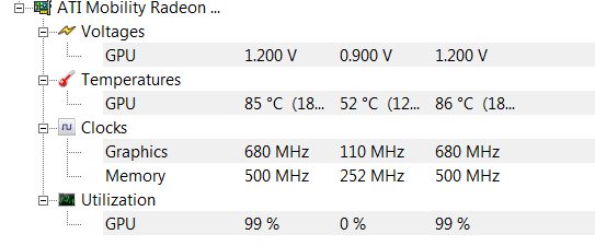

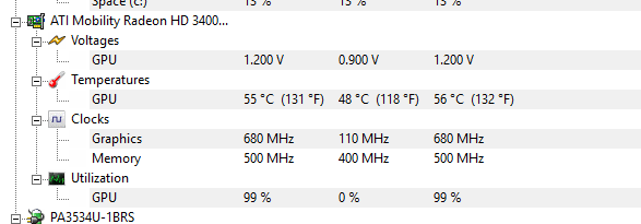

harislinuxos Δημοσ. 20 Ιανουαρίου 2018 Δημοσ. 20 Ιανουαρίου 2018 Γεια σας, εχω ενα laptop Toshiba Satellite A300-15J με ATI Mobility Radeon HD3470. Το άνοιξα να του αλλαξω παστα και καθαρίσω και μου έπεσε η ψύκτρα κάτω με αποτέλεσμα να λερωθούν τα thermal pad (επεσε η ψυκτρα στο χαλι). Τα αντικατέστησα με καινούρια των 1mm αλλά δοκίμασα και τον 0,5mm αλλα και να βαλω παστα στο τσιπ της γραφικων. ΤΟ θεμα ειναι οτι η καρτα γραφικων ψηνεται, και στις 3 περιπτωσεις οι θερμοκρασιες ειναι παρα πολυ υψηλες (70+ βαθμους φτανει, και ολη την ωρα το ανεμηστηρακι κανει σαν τρελο) σε σχεση με πριν.. Εχετε ιδεα τι πρεπει να κανω ? να σημειωσω πως πριν που απλα ειχα φυσιξει τη σκονη χωρις να το ανοιξω (με τα αυθεντικα thermal pad του) δεν περνουσε ποτε τους 64 με , ουτε μετα απο πολυωρο gaming

harislinuxos Δημοσ. 21 Ιανουαρίου 2018 Μέλος Δημοσ. 21 Ιανουαρίου 2018 το άνοιξα , δοκίμασα όλουε τουε συνδιασμούς (παστά μόνο, πάστα + 0,5 pad, παστα +1,0pad) αλλά τίποτα. πάστα έχω την artic mx-4 αλλά μου τελείωσε τώρα με τουτς πειραματισμούς μου !
harislinuxos Δημοσ. 21 Ιανουαρίου 2018 Μέλος Δημοσ. 21 Ιανουαρίου 2018 (επεξεργασμένο) Φωτογραφιες σε stress test πριν και τωρα και να σημειωσω οτι το ανεμσητρακι τωρα τρεχει σα τρελο στο full σχεδον συνεχεια ακομη και στο bios ειναι στο max Επεξ/σία 21 Ιανουαρίου 2018 από harislinuxos
