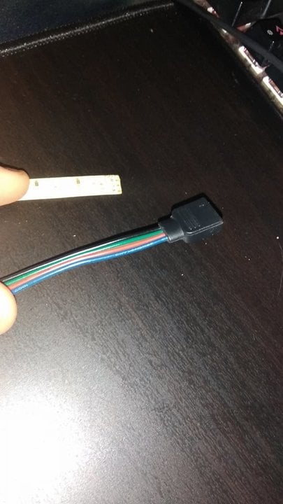

splanis Δημοσ. 20 Ιανουαρίου 2018 Δημοσ. 20 Ιανουαρίου 2018 Καλησπέρα έχω αυτή την rgb ledοταινια πως μπορω να την συνδέσω στο κουτί; δεν με νοιάζει το rgb παρά μονο το κόκκινο, ευχαριστώ

akoinonitos Δημοσ. 23 Ιανουαρίου 2018 Δημοσ. 23 Ιανουαρίου 2018 Το πρωτο που σου εβαλε το παιδι κανει ,αυτο δεν κανει τωρα για το τι χρωμα θα βγαζει αφου δεν εχεις καποιο controler λογικα θα αναβουν ολα εκτος αν με καποιο τροπο ξεσυνδεσεις πρασινο και μπλε απο την ταινια και αφησεις μονο το κοκκινο καλωδιο. Παντως αν σε ενδιαφερει με 16 ευρω παιρνεις ετοιμο κιτ με τηλεχειρισμο και ξεμπερδευεις.

akoinonitos Δημοσ. 24 Ιανουαρίου 2018 Δημοσ. 24 Ιανουαρίου 2018 (επεξεργασμένο) Αρα μπορεις να συνδεσεις και τις δυο στο spliter που σου εβαλα παραπανω. Τωρα για κατευθειαν απο το τροφοδοτικο δεν βρισκω κατι ετοιμο. Μια ιδεα ειναι να βρεις ενα molex και να συνδεσεις το καλωδιο που δινει 12v στα 12V της ταινιας και το ενα μαυρο απο το Molex στο κοκκινο της ταινια και λογικα χωρις να το εχω δοκιμασει θα αναβει το κοκκινο χρωμα. Μια απλη λευκη λεντοταινια ετσι την ειχα συνδεσει στο δικο μου Επεξ/σία 24 Ιανουαρίου 2018 από akoinonitos

akoinonitos Δημοσ. 25 Ιανουαρίου 2018 Δημοσ. 25 Ιανουαρίου 2018 8 ώρες πριν, splanis είπε την αλλη την ταινια την εχω στο γραφειο με το controller και αυτη θελω να την βαλω στο pc πως θα συνδεσω την ταινια με τετοιο molex? Αναγκαστικα κοβεις το μαυρο φις και απο την λεντοταινια ενωνεις το μαυρο με το κιτρινο απο το μολεξ και το κοκκινο απο την λεντοταινια με το μαυρο διπλα απο το κιτρινο στο μολεξ. Αν εχεις καλαι τα κολας και τα μονωνεις με ενα θερμοσυστελομενο η με μονωτικη ταινια, αν δεν εχεις καλαι απλα στριφωγυρνατα να ενωθουν και μονωσε τα μετα. Με προσοχη να μην βραχυκυκλωσεις τπτ.
