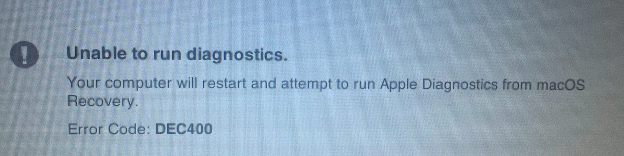

kingjulien11_ Δημοσ. 19 Ιανουαρίου 2018 Δημοσ. 19 Ιανουαρίου 2018 Πήγα να κάνω τα diagnostics (D + Boot) αλλά μου βγάζει Error DEC400. Λέει να γίνει restart σε recovery mode και να γινει από εκεί αλλά κάνει restart στο κανονικό σύστημα. Δεν μπορώ να βρω κάτι online.. σας έχει τύχει?! MBP mid-2012 non-retina, macOS High Sierra (με SSD) Ευχαριστώ!
CryptoCSM01 Δημοσ. 19 Ιανουαρίου 2018 Δημοσ. 19 Ιανουαρίου 2018 (επεξεργασμένο) 1 ώρα πριν, kingjulien11_ είπε Πήγα να κάνω τα diagnostics (D + Boot) αλλά μου βγάζει Error DEC400. Λέει να γίνει restart σε recovery mode και να γινει από εκεί αλλά κάνει restart στο κανονικό σύστημα. Δεν μπορώ να βρω κάτι online.. σας έχει τύχει?! MBP mid-2012 non-retina, macOS High Sierra (με SSD) Ευχαριστώ! Αυτό σου εμφανίζει; Τρέξε την ρουτίνα Reinstall macOS από το recovery mode. Το πρόβλημα προκύπτει λόγω του High Sierra. Εάν δεν γίνει τίποτα ούτε μετά από το reinstall τότε η μόνη λύση είναι το downgrade. Το High Sierra έχει αρκετά προβλήματα. Καλό θα ήταν να μείνετε σε Sierra για την ώρα. Επεξ/σία 19 Ιανουαρίου 2018 από CryptoCSM01
kingjulien11_ Δημοσ. 19 Ιανουαρίου 2018 Μέλος Δημοσ. 19 Ιανουαρίου 2018 (επεξεργασμένο) 7 ώρες πριν, CryptoCSM01 είπε Αυτό σου εμφανίζει; Τρέξε την ρουτίνα Reinstall macOS από το recovery mode. Το πρόβλημα προκύπτει λόγω του High Sierra. Εάν δεν γίνει τίποτα ούτε μετά από το reinstall τότε η μόνη λύση είναι το downgrade. Το High Sierra έχει αρκετά προβλήματα. Καλό θα ήταν να μείνετε σε Sierra για την ώρα. Ναι αυτο ακριβώς! Άν κάνω reinstall χάνω αρχεία κλπ? Δλδ είναι σαν format? Επεξ/σία 19 Ιανουαρίου 2018 από kingjulien11_

CryptoCSM01 Δημοσ. 27 Ιανουαρίου 2018 Δημοσ. 27 Ιανουαρίου 2018 (επεξεργασμένο) 1 ώρα πριν, kingjulien11_ είπε Έκανα το re-install και πάλι τα ίδια! Καμια άλλη ιδέα? Η δική μου πρόταση είναι, αφού διασφαλίσεις τα αρχεία σου με backup να προχωρήσεις σε ένα clean install του High Sierra. Πριν ξεκινήσεις να στήνεις το Mac μετά από το clean install, δοκιμάζεις πρώτα εάν λύθηκε το θέμα με το διαγνωστικό. Αν ναι, είσαι ΟΚ. Σε περίπτωση όμως που πάρεις το ίδιο error, προχώρα σε clean install του Sierra αυτή τη φορά και ξανά έλεγξε. Τώρα εάν με το downgrade λυθεί το θέμα έχεις 2 επιλογές: 1) Μένεις σε Sierra, 2) Προχωράς σε upgrade για High Sierra με "ρίσκο" το error να ξανά εμφανιστεί. Ίσως η λύση που προτείνω ίσως να είναι τραβηγμένη αλλά προσωπικά προκειμένου να βγάλω άκρη αυτό θα έκανα. Και αυτό γιατί δεν υπάρχουν πολλές αναφορές για τον τρόπο επίλυσης του συγκεκριμένου error. Ούτε φυσικά και για το τι είναι ή από τι προκαλείται. Εάν κάποιος άλλος γνωρίζει κάτι πάνω στο συγκεκριμένο και μπορεί να βοηθήσει περισσότερο, καλώς. Επεξ/σία 27 Ιανουαρίου 2018 από CryptoCSM01

kingjulien11_ Δημοσ. 29 Ιανουαρίου 2018 Μέλος Δημοσ. 29 Ιανουαρίου 2018 Στις 1/27/2018 στις 9:12 ΠΜ, CryptoCSM01 είπε Από τη στιγμή που θα κάνεις clean install το Time Machine δεν έχει καμία χρησιμότητα. Εκτός κι άν έχεις κρατήσει κάποιο παλιό backup από το Sierra και θέλεις να επαναφέρεις κάποια πράγματα. Αυτό ναι γίνεται. Μετέφερε πρώτα τα αρχεία σου σε κάποιον εξωτερικό δίσκο με copy&paste και κράτα και backup με το TM για να είσαι καλυμμένος και μετά προχώρα στις διαδικασίες. Τελικά έκανα format και ξαναπέρασα το High Sierra! Τώρα το Apple Hardware Test έγινε κανονικά!
