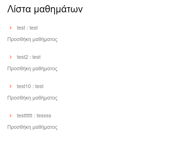

Φτιάχνω μια εφαρμογή "στο χέρι" και θέλω κάποια καθοδήγηση γιατί αυτά που γράφω τώρα συνήθως τα έπαιρνα έτοιμα από ενα CMS ή at least plugin !
Έχω :
<h2>Λίστα μαθημάτων</h2>
						<ul class="ul_style_1">
						<p><?php
						$sqlessons = 'SELECT * FROM lessons ';
						$lessons = $mysqli->query($sqlessons);
						while ($row=$lessons->fetch_assoc())
							echo "<li>$row[lesson_name] : <span>$row[lesson_description]</span></li>";?>
							<p id="add" onclick="myFunction()">Προσθήκη μαθήματος</p>
						<?php
						</p>
						</ul>
Μου φέρνει σε κάθε γραμμή τον τίτλο του μαθήματος (lesson_name) και δίπλα την περιγραφή.
Θέλω ο χρήστης πατώντας πάνω στο "Προσθήκη μαθήματος" (ή onclick σε κάποιο image) να φτιάχνω μια γραμμή που θα γράφει στη βάση το userid (που το χω στο session) και το id του lesson που το τραβάω μεσα στο while.
ANY IDEAS πως να περασω αυτο το onclick γιατί εχω φάει γερό σκάλωμα ;
Υ.Γ. στο σκριν που επισυνάπτω φαίνεται η κατάσταση ως εχει τωρα

Για αρχή, από τον κώδικα που δίνεις, δεν φαίνεται να γνωρίζεις html  και πολύ καλά. μέσα σε μια ετικέτα UL δεν επιτρέπονται άλλες ετικέτες εκτός από ετικέτες LI  και σχόλια (Δες εδώ). Επίσης το id κάθε ετικέτας θα πρέπει να είναι μοναδικό (αναφέρομαι στο <p id="add".. Δες εδώ ). Χρησιμοποίησε class αντί για id αν το θες μόνο για CSS.
Προφανώς θα πρέπει να περάσεις στη συνάρτηση myFunction κάποιο χαρακτηριστικό της εγγραφής του μαθήματος. Μετά μέσα από τη συνάρτηση θα πρέπει να στείλεις τα δεδομένα αυτά στο server κάνοντας χρήσης ajax (htmlxmlrequest, jquery.ajax ή ότι σε βολεύει) και από το script που θα καλέσεις με την ajax θα περάσεις στη βάση δεδομένων σου την εγγραφή που θες.

Εχεις δίκιο για αρχή, το
ήταν ένα απ τα τεστ που βρήκα στο google και δεν θα επρεπε να είναι εκεί, στη βιασύνη του copy-paste το πήρα μαζι. Βέβαια έχω να πιασω raw προγραμματισμό σε html 10+ χρόνια από την σχολή, γιατί ασχολούμαι μόνο με asp/.net πλέον... οπότε στο οτι δεν χρησιμοποιώ την γλώσσα και κει σωστός εισαι.
Στο θέμα μας τώρα :P
Επρεπε να διευκρινίσω ότι αφορά εργασία φίλου που επιτρέπεται μόνο html/php/mysql.
ΜΕΤΑ από πολύ πόνο κατέληξα σε αυτή την λύση η οποία παραδόξως μου δουλεύει :
