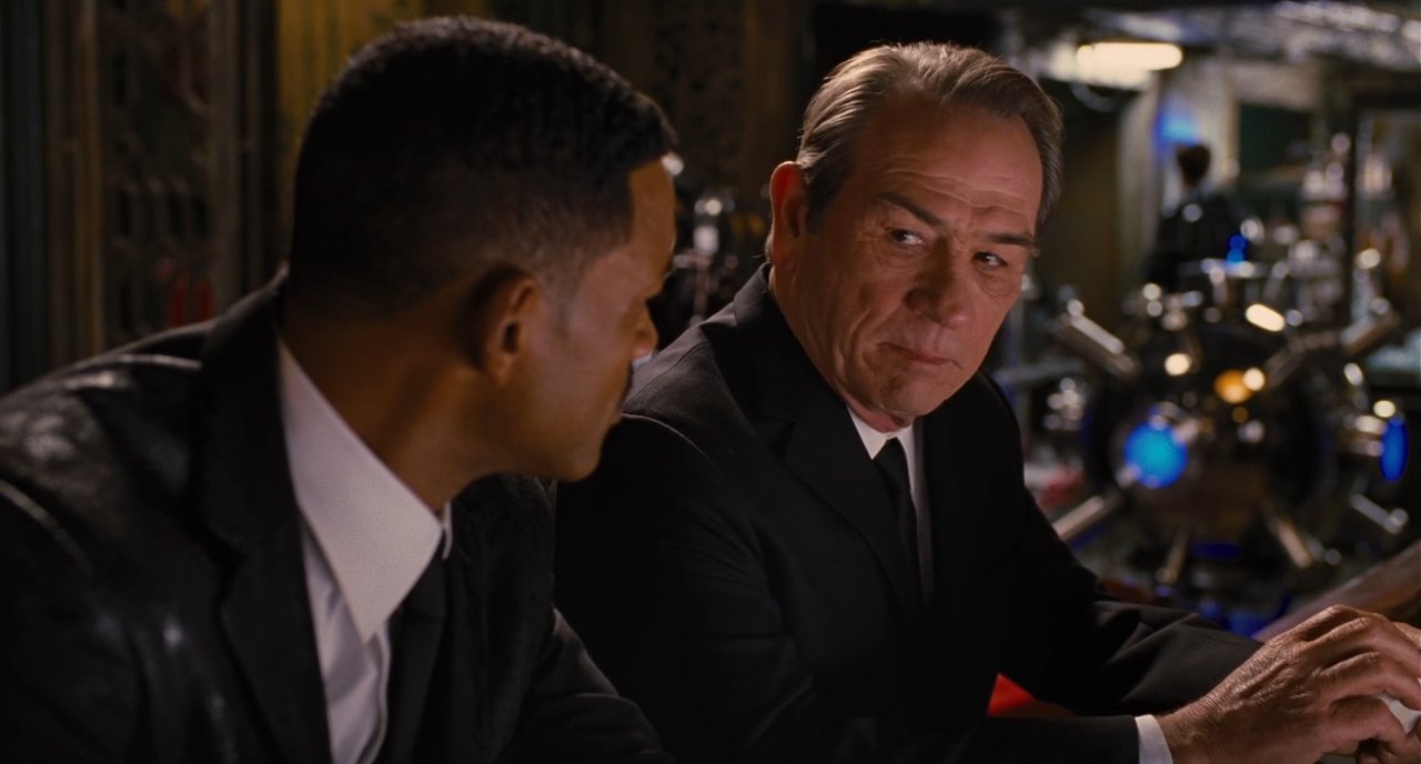

dj_takis Δημοσ. 18 Ιανουαρίου 2018 Δημοσ. 18 Ιανουαρίου 2018 (επεξεργασμένο) Χαιρετώ την παρέα. Έχω το εξής θέμα, και θα ήθελα τη συμβουλή σας. Ότι υλικό έχω βρει σε 4k και το βάζω να παίξει στον υπολογιστή μου, φαίνεται με μουντά χρώματα και γενικά μια καθαρή μεν, αλλά χρωματικά αδιάφορη εικόνα. Στην αρχή νόμιζα ότι είχε να κάνει με την κωδικοποίηση που έκανε ο καθένας, αλλά δεν γίνεται όλοι να είναι οι τρελοί κι εγώ ο λογικός. Όλα τα 4k δείχνουν έτσι όπως παρακάτω. Παίζω με MPC-HC, χωρίς καμία έξτρα ρύθμιση, επεξεργαστή έχω τον 4790k και κάρτα γραφικών την GTX 1060 με τα 6GB, αν παίζει ρόλο στο συγκεκριμένο πρόβλημα. Σας φαίνεται λογικό να φαίνεται έτσι; Επίσης ν' αναφέρω ότι το μόνιτορ είναι ένα samsung full hd. Η πρώτη είναι σε 720p και η δεύτερη σε 4k. Για τη δεύτερη δίνω link γιατί λόγω μεγέθους δεν με αφήνει να την ανεβάσω. https://ibb.co/dFnEZ6 Επεξ/σία 18 Ιανουαρίου 2018 από dj_takis
rofl Δημοσ. 18 Ιανουαρίου 2018 Δημοσ. 18 Ιανουαρίου 2018 (επεξεργασμένο) δεν ξερω απο 4κ γενικα παντως ξερω οτι αυτο ειναι λογω HDR. αν δεν υποστηριζει η τηλεοραση (10bit +) η δεν διαβαζει σωστα τα metadata του ΗDR δεν βλεπεις σωστο χρωμα https://www.gamespot.com/articles/what-is-4k-uhd-and-hdr/1100-6443668/ με madvr αφου παιζεις με mpc υπαρχει δυνατοτητα μετατροπης σε sdr νομιζω https://github.com/koying/SPMC/issues/759 Επεξ/σία 18 Ιανουαρίου 2018 από rofl 1
dj_takis Δημοσ. 18 Ιανουαρίου 2018 Μέλος Δημοσ. 18 Ιανουαρίου 2018 "Whashed out look", είναι ακριβώς οι λέξεις που ταιριάζουν, όπως διάβασα στα λινκ, αλλά ναι. Αυτό είναι ακριβώς το πρόβλημα που αντιμετωπίζω. Και όντως υπάρχει λύση με τη μετατροπή, και απ' ότι διάβασα στο kodi 18 τείνει να διορθωθεί το θέμα με τις τηλεοράσεις που δεν υποστηρίζουν HDR. Να 'σαι καλά φίλε rofl, μου έλυσες απορία αρκετών μηνών. Δεν φαντάστηκα ποτέ βέβαια ότι είναι γενικό θέμα, παρά μόνο δικό μου. 1
