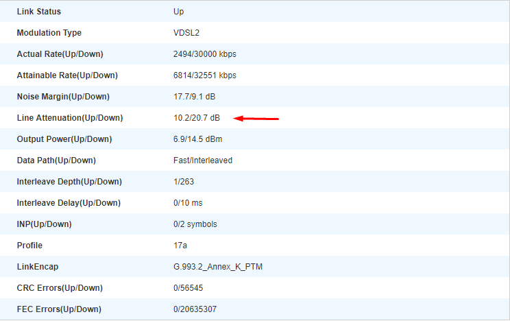

markon Δημοσ. 22 Ιανουαρίου 2018 Δημοσ. 22 Ιανουαρίου 2018 (επεξεργασμένο) να πας σε 30 αρι να μην πληρώνεις και τζάμπα παραπάνω λεφτά Άμα δεις στην φωτο που επισυνάπτω το Line Attenuation Down είναι πολύ κοντά με το δικό σου οπότε τα 30 θα τα πιάνεις και αν όχι 27-29 σίγουρα και εγώ επιχείρησα πέρυσι να βάλω 50 αλλά πήγαινα με το ζόρι μέχρι τα 32 ελπίζω μελλοντικά να βάλουν καμπίνες και σε εμάς που παίρνουμε από αστικό κέντρο μπας και δούμε μεγαλύτερες και καλύτερες ταχύτητες Επεξ/σία 22 Ιανουαρίου 2018 από markon

rofl Δημοσ. 22 Ιανουαρίου 2018 Δημοσ. 22 Ιανουαρίου 2018 (επεξεργασμένο) 6 ώρες πριν, konstantin79 είπε καλημέρα! από που καταλαβαίνετε οτι έχετε συνδεθεί με ΑΚ και όχι από καμπίνα? για τον εαυτο σου μπορεις να το διαπιστωσεις πολυ ευκολα. αν δεν ανηκεις σε νεο καφαο παιρνεις απο ΑΚ. για αλλον, φαινεται απο την αποσταση. να παιρνεις απο καμπινα και να εχεις τοση αποσταση για 20 attenuation τουλαχιστον σε πολη δε παιζει. προφανως αρχικα του εδωσαν απο AK εκ παραδρομης ενω ανηκει σε καμπινα, και οπως φαινεται απ τα στατιστικα η διαφορα ειναι κατι παραπανω απο ορατη. Επεξ/σία 22 Ιανουαρίου 2018 από rofl
