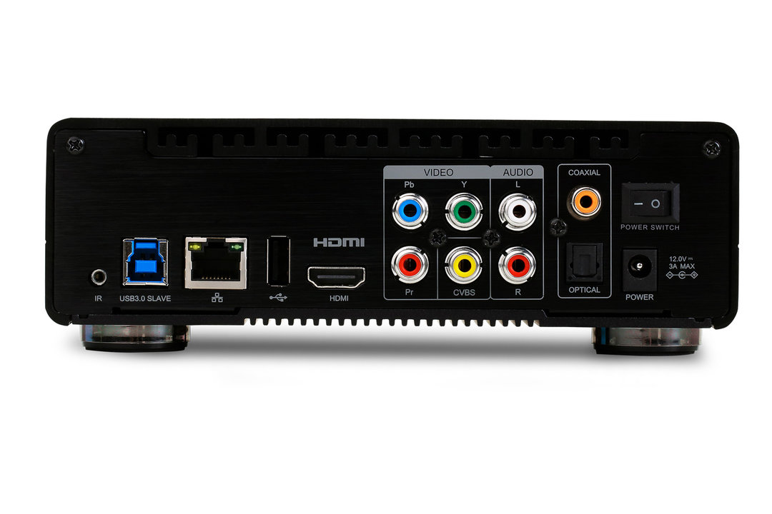

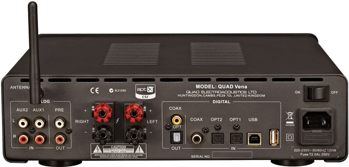

camel555 Δημοσ. 17 Ιανουαρίου 2018 Δημοσ. 17 Ιανουαρίου 2018 Καλημέρα, σκέφτομαι την αγορά του ενισχυτή Quad Vena (http://quad-hifi.co.uk/product-detail.php?pid=34 για να τον συνδέσω με τα ηχεία Focal Aria 906. Χώρος ακρόασης 30τμ περίπου, μουσική διάφορα ήδη, όλα σε ηλεκτρονική μορφή. Επίσης έχω και το Popcorn Hour A-500 (https://www.cloudmedia.com/?product=a-500) μέσω του οποίου βλέπω ταινίες, μουσική (HDD με mp3's/flac's) κλπ. Με ενδιαφέρει να συνδέσω τον ενισχυτή με την τηλεόραση και το Popcorn. Επειδή είμαι καινούργιος στον χώρο, ποιός τρόπος σύνδεσης είναι ο πιο "σωστός"? Καλώδιο οπτικής ίνας από τηλεόραση προς είσοδο οπτικής στον ενισχυτή? Όσον αφορά τον Popcorn και την ακρόαση μουσικών αρχείων (μέσω HDD συνδεδεμένο με αυτόν), το Popcorn θα συνδεθεί με την 2η οπτική του Vena? Εάν το Popcorn παραμείνει συνδεδεμένο με την TV μέσω HDMI (όπως είναι και τώρα)? Υπάρχει κάποια διαφορά? Ευχαριστώ.
becoming_I Δημοσ. 17 Ιανουαρίου 2018 Δημοσ. 17 Ιανουαρίου 2018 Μεγιές Ο καλύτερος τρόπος είναι με optical καλώδιο ή ομοαξονικό (coaxial). Την TV και να την αφήσεις μέσω HDMI δεν τρέχει τίποτα. Αφού ακούς από αλλού τα αρχεία σου, δεν παίζει ρόλο.
camel555 Δημοσ. 17 Ιανουαρίου 2018 Μέλος Δημοσ. 17 Ιανουαρίου 2018 5 ώρες πριν, becoming_I είπε Μεγιές Ο καλύτερος τρόπος είναι με optical καλώδιο ή ομοαξονικό (coaxial). Την TV και να την αφήσεις μέσω HDMI δεν τρέχει τίποτα. Αφού ακούς από αλλού τα αρχεία σου, δεν παίζει ρόλο. Σε ευχαριστώ πολύ για την απάντησή σου! Οπότε αφήνω συνδεδεμένο το media player με την τηλεόραση όπως έχει (hdmi και εξωτερικός HDD συνδεδεμένος μέσω USB με το media player) και την τηλεόραση με τον ενισχυτή μέσω optical ή coaxial. Να σαι καλά!
