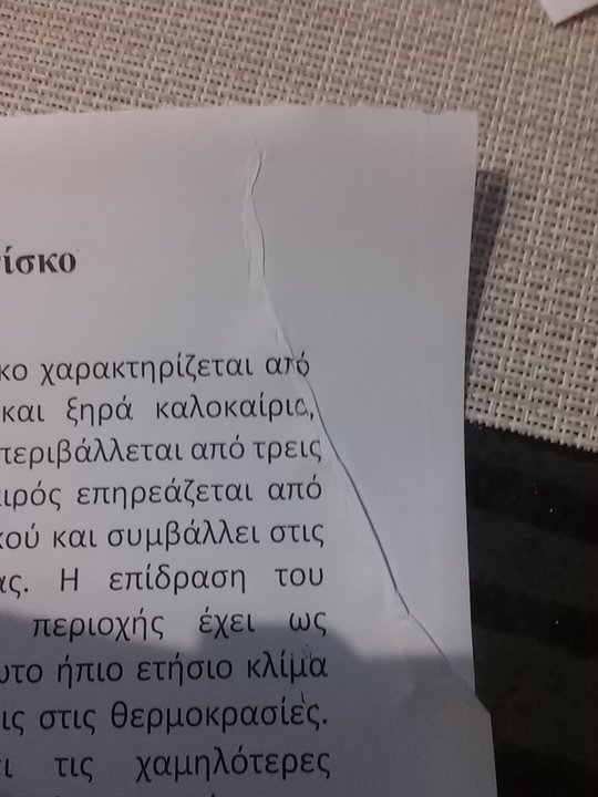

steliosxls Δημοσ. 16 Ιανουαρίου 2018 Δημοσ. 16 Ιανουαρίου 2018 Εδω και αρκετό καιρό ο hp 1012 που έχω στην κατοχή μου κατά την εκτύπωση τσαλακώνει το χάρτι πάντα σε μια γωνία.. Λέτε να φταίει το toner θα εξαλείψει με την αλλαγή καινούργιου toner? ή φταίει κάτι άλλο?

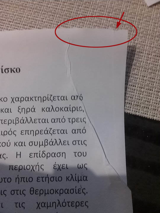

JohnG Δημοσ. 17 Ιανουαρίου 2018 Δημοσ. 17 Ιανουαρίου 2018 Αν κάπου "χτυπάει" το χαρτί εξηγείται. Στην περιοχή που έχω σημειώσει είναι κάπου χτυπημένο το χαρτί? Μου φαίνεται είναι στο σημείο που έχω σημειώσει με το βέλος, είναι έτσι?
steliosxls Δημοσ. 17 Ιανουαρίου 2018 Μέλος Δημοσ. 17 Ιανουαρίου 2018 11 ώρες πριν, JohnG είπε Αν κάπου "χτυπάει" το χαρτί εξηγείται. Στην περιοχή που έχω σημειώσει είναι κάπου χτυπημένο το χαρτί? Μου φαίνεται είναι στο σημείο που έχω σημειώσει με το βέλος, είναι έτσι? Δεν βλέπω κάποια σημείωση !!!!
steliosxls Δημοσ. 17 Ιανουαρίου 2018 Μέλος Δημοσ. 17 Ιανουαρίου 2018 54 λεπτά πριν, JohnG είπε Ναι, έχεις δίκιο. Δεν το πρόσεξα , θα κάνω και άλλη εκτύπωση να δω εάν είναι στο ίδιο σημείο ..

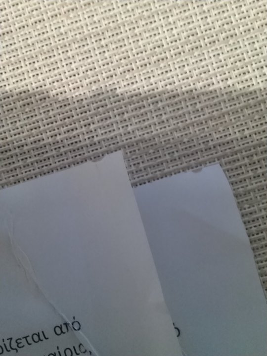

steliosxls Δημοσ. 17 Ιανουαρίου 2018 Μέλος Δημοσ. 17 Ιανουαρίου 2018 Και μια δεύτερη εκτύπωση.. Τελικά Γιάννη δίκαιο έχεις.. Και στην δεύτερη σελίδα είναι χτυπημένο στο ίδιο σημείο.. Οπότε... Το toner φταίει..?
JohnG Δημοσ. 17 Ιανουαρίου 2018 Δημοσ. 17 Ιανουαρίου 2018 Θα μπορούσε να είναι από το τόνερ (ειδικά αν συμβαίνει αυτό μετά την αλλαγή του τόνερ), θα μπορούσε και από άλλο σημείο (π.χ. στο φούρνο). Τύπωνε άνοιγε το καπάκι -να σταματά μέσα το χαρτί σε διάφορες θέσεις- και δες σε ποιό σημείο της διαδικασίας εκτύπωσης έχει "χτυπηθεί" το χαρτί.
