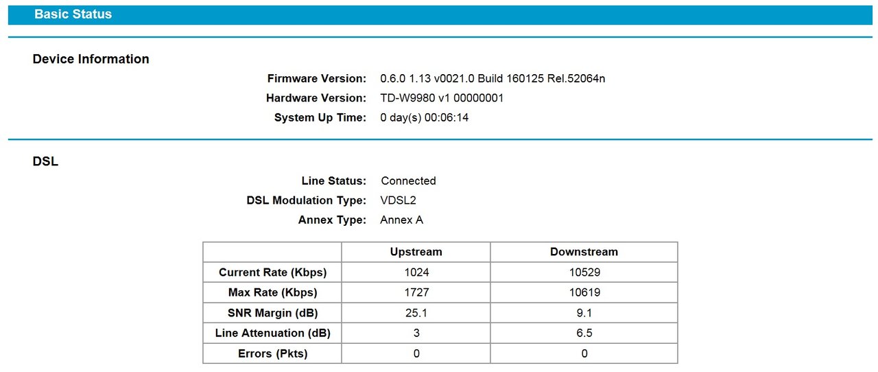

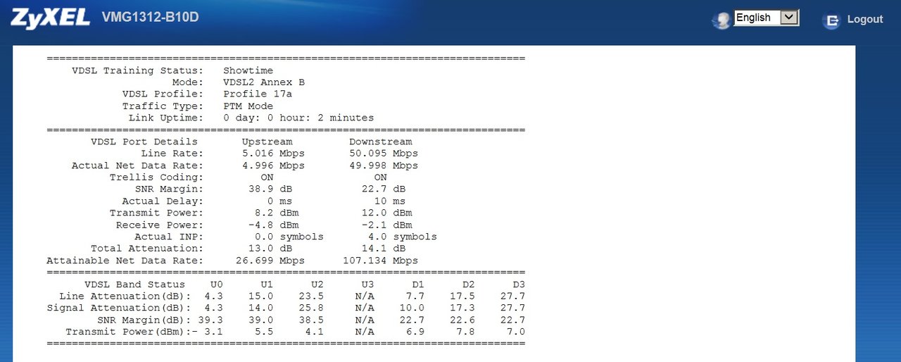

dj_takis Δημοσ. 16 Ιανουαρίου 2018 Δημοσ. 16 Ιανουαρίου 2018 Γεια χαρά σε όλους. Αντιμετωπίζω το εξής πρόβλημα. Έχω σύνδεση VDSL με το ρούτερ του τίτλου, περίπου εδώ και έναν χρόνο. Όλα άψογα και καλά. Πριν κάποιους μήνες ξαφνικά έπεσε η ταχύτητα από 50 στα 10. Τους παίρνω τηλέφωνο (wind) τους λέω το πρόβλημά μου, μετά από δυο μέρες μου το φτιάχνουν λέγοντάς μου ότι το πρόβλημα ήταν στον βρόγχο. Προχθές έπαθα το ίδιο πράγμα. Το άφησα βράδυ να κατεβάζει με 50άρα, και το πρωί το βρήκα με ταχύτητες adsl. Ξαναπαίρνω τηλέφωνο, μου λένε ότι θα στείλουν τεχνικό, αυτή τη φορά. Ήρθε ο άνθρωπος και μέτρησε 50άρα. Αποκλείεται του λέω. Βάζω να ξανασυγχρονίσει το tplink, πάλι στα 10. Βάζω το zyxel που μου έχει δώσει η wind, και μου έδωσε κανονικά 50. Υπάρχει περίπτωση να τα έχει παίξει το 9980 και να δίνει ότι ταχύτητες θέλει; Υπάρχει περίπτωση στη καμπίνα να έχει γίνει κάτι που να έχει τέτοια τρελή ασυμβατότητα με το ρούτερ μου; Φυσικά έχω κάνει και reset και τα πάντα. Μέχρι και αναβάθμιση του έκανα αφού είδα ότι υπήρχε νέο firmware διαθέσιμο, αλλά τίποτα. Και με είχε βολέψει τρελά το tplink. Δεν το έχω βάλει ακόμα σε άλλη γραμμή φίλου μου να δω τι θα κάνει, αλλά θα το κάνω όσο πιο άμεσα μπορώ. Κοιτάξτε χαρακτηριστικά στις φωτό και με τα δύο ρούτερ. Επίσης να πω ότι ένα χρόνο τώρα δεν είδα ποτέ ούτε ένα error στο tplink. Τώρα βγάζει, αν και στη συγκεκριμένη φωτό δεν έχει. Όποια βοήθεια ευπρόσδεκτη.
jkoukos Δημοσ. 16 Ιανουαρίου 2018 Δημοσ. 16 Ιανουαρίου 2018 Αν παίρνεις από καμπίνα, τότε είναι λόγω vectoring. Ο κανονισμός απαγορεύει χρήση μη συμβατών συσκευών, όταν ενεργοποιηθεί η υπηρεσία και το 9980 δεν είναι συμβατό. Προφανώς ενεργοποιήθηκε και σε σένα η υπηρεσία και όπως σε όλους σε αντίστοιχη περίπτωση, πέφτει κόφτης σε χαμηλές ταχύτητες μέχρι να μπει στην γραμμή συμβατή συσκευή. Υπόψη ότι ο κανονισμός αναφέρει ότι αν συνεχίσεις να χρησιμοποιείς μη συμβατή συσκευή, ο πάροχος έχει την επιλογή να σου διακόψει πλήρως την σύνδεση (φυσικά μετά από σχετική ενημέρωση). Από την κατασκευάστρια εταιρεία δεν υπάρχει λύση κι έχει ξεκαθαρίσει ότι δεν θα προβεί σε αναβάθμιση αφού πουλά άλλες συμβατές με το vectoring. Η μόνη διαθέσιμη λύση είναι να του περάσεις LedeWRT (OpenWRT) που έχει κανονικά υποστήριξη, αλλά προς το παρόν (και μέχρι σήμερα) δεν δουλεύει η μπάντα των 5GHz. Διαφορετικά βάζεις το Zyxel σε bridge mode να δουλεύει ως modem μόνο και την κλήση ΡΡΡ να την κάνει το 9980 που θα είναι ο κύριος router.
dj_takis Δημοσ. 16 Ιανουαρίου 2018 Μέλος Δημοσ. 16 Ιανουαρίου 2018 Σ' ευχαριστώ για την απάντηση. Παίρνω από καμπίνα. Αλλά υποτίθεται ότι το 9980 υποστηρίζει μέχρι 100mbps. Αυτό δεν είναι το vectoring; Ή κάνω λάθος; Επίσης ο πάροχος γιατί να μου κόψει τη σύνδεση αν χρησιμοποιώ μη συμβατή συσκευή; Εννοείται ότι θα ήταν ηλίθιο από μέρους μου να συνεχίσω με γραμμή 10άρα ενώ πληρώνω 50άρα, αλλά μου κάνει εντύπωση ποιο θα ήταν το πρόβλημά του σ' αυτή τη περίπτωση. Πληροφοριακά και μόνο ρωτάω φυσικά. Την 5άρα μπάντα δεν την χρησιμοποιώ έτσι κι αλλιώς, γιατί έχω πολλούς τοίχους στο σπίτι και ζορίζεται στο σήμα. Δεν έχω πρόβλημα να του περάσω OpenWRT, αλλά φοβάμαι μην το μπρικάρω γιατί δεν έχω ξανακάνει κάτι παρόμοιο. Εκτός αν έχεις κάποιον οδηγό υπόψιν σου οπότε τον ακολουθώ. Με το bridge τα βρήκα λίγο σκούρα, επίσης δεν το είχα ξανακάνει, τελικά κατέληξα να κάνω dmz από το zyxel στην ip του 9980, δούλεψε σαν λύση, αλλά δεν μου δούλευε το ddns που μου είναι απαραίτητο για να ξυπνάω τον υπολογιστή μου εξ' αποστάσεως με WOL. Σ' ευχαριστώ πάντως για την απάντηση, ήσουν κατατοπιστικός και δείχνεις σαν να ξέρεις από προσωπική εμπειρία το συγκεκριμένο πρόβλημα.
poulinos Δημοσ. 17 Ιανουαρίου 2018 Δημοσ. 17 Ιανουαρίου 2018 οτι υποστηριζει 100 δεν σημαινει οτι υποστηριζει g.vector.αν σε αφησει χωρις vectoring τοτε δεν εχει νοημα διοτι για να λειτουργησει το vectoring πρεπει να παιζουν ολοι.ειναι για να μειωνει to crosstalk και να παιζουν ολοι καλυτερα. 1
jkoukos Δημοσ. 17 Ιανουαρίου 2018 Δημοσ. 17 Ιανουαρίου 2018 (επεξεργασμένο) Το απλό VDSL2 (G.993.2) έχει δυνατότητα για ταχύτητες μέχρι 100Mbps. Με το Vectoring (G.993.5) ανεβαίνουμε μέχρι τα 300Mbps. Δουλεύει πάνω από το VDSL2 και αποτελεί επιπλέον λειτουργία μέσω της οποίας μειώνεται το crosstalk μεταξύ των ενεργών γραμμών που τρέχουν στο ίδιο καλώδιο. Επιπλέον υπάρχουν ακόμη το V.Plus και το G.Fast, που θα ενεργοποιηθούν αργότερα, όπως έχουν προγραμματίσει οι πάροχοι. Ωστόσο για να δουλέψει σωστά, υποχρεωτικά όλες οι συνδέσεις πρέπει να έχουν συμβατό εξοπλισμό και να ελέγχονται από ένα και μόνο DSLAM. Σε διαφορετική περίπτωση έχουμε αλληλοπαρεμβολές με συνέπεια μεγάλη μείωση στην απόδοση. Για τον λόγο αυτό έγινε ο νέος κανονισμός και το μοίρασμα των περιοχών, όπου κάθε μία την ανέλαβε ένας και μοναδικός πάροχος στήνοντας τις δικές τους καμπίνες (ένα DSLAM) και όλοι οι υπόλοιποι θα παίρνουν από αυτόν νοικιάζοντας στην χοντρική. Προτείνω να ξεκινήσεις πρώτα με το Bridge στο Zyxel και στην πορεία έχεις όλο τον χρόνο να διαβάσεις πως θα βάλεις το OpenWRT στο 9980. Δεν είναι Plug & Play, αλλά αν γνωρίζεις 5 πράγματα δεν υπάρχει κανένα πρόβλημα. Το πρόβλημα είχες βάζοντας σε bridge το Zyxel. Και τι ρυθμίσεις έκανες και στις 2 συσκευές; Επεξ/σία 17 Ιανουαρίου 2018 από jkoukos
