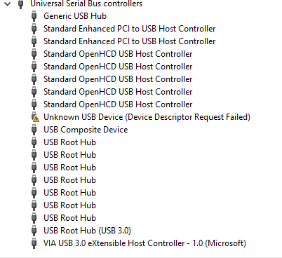

dkmaster Δημοσ. 15 Ιανουαρίου 2018 Δημοσ. 15 Ιανουαρίου 2018 (επεξεργασμένο) Stable global πήγες να περάσεις ή ήταν και οι 2 stable global; Επίσης πώς πήγες να κάνεις την εγκατάσταση; Για να μπει σε edl το πρέπει να ανοιχθεί το κινητό και να το βάλεις από τα test points. Στον υπολογιστή σου το βλέπει το κινητό στην διαχείριση συσκευών; Επεξ/σία 15 Ιανουαρίου 2018 από dkmaster
Mr.kostas Δημοσ. 15 Ιανουαρίου 2018 Μέλος Δημοσ. 15 Ιανουαρίου 2018 (επεξεργασμένο) Το δειχνει στην διαχειριση συσκευων οχι ως redmi 4x(με αλλη ονομασια) αλλα το κινιτο ειναι απενεργοποιμενω και δεν μπορω να το ανοιξω Επεξ/σία 15 Ιανουαρίου 2018 από Mr.kostas
dkmaster Δημοσ. 15 Ιανουαρίου 2018 Δημοσ. 15 Ιανουαρίου 2018 Ok, αν δεν κάνω λάθος η μόνη λύση τώρα είναι να το βάλεις σε edl και να φλασάρεις fastboot rom. Για να γίνει αυτό το κινητό πρέπει να ανοιχθεί και να βρεις τα test points. Αν πιάνουν τα χέρια σου καλύτερα πήγαινέ το σε κάποιον που ξέρει ή σε κάποιο σέρβις.
