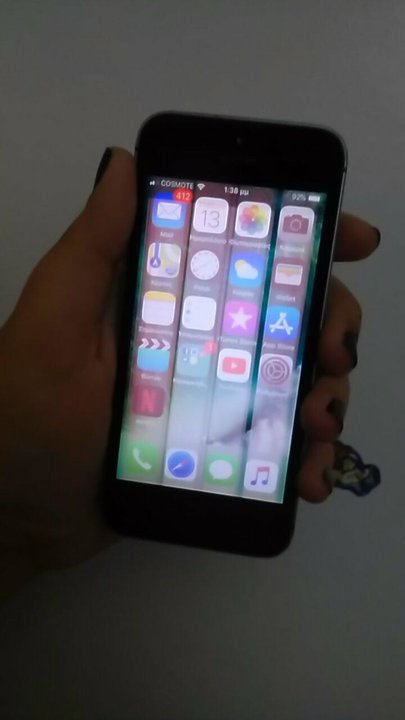

Roi2997 Δημοσ. 14 Ιανουαρίου 2018 Δημοσ. 14 Ιανουαρίου 2018 iPhone 5s μεταχειρισμενο ειχα αφησει το κινητο να φορτιζει και να παιζει μουσικη απο το youtube κι οταν γυρισα μετα απο 5 λεπτα ειχε γινει ολη η οθονη οπως στη φωτογραφια. Μηπως ξερει κανεις ποιο να ειναι το προβλημα? SOS
SeNNinhA Δημοσ. 15 Ιανουαρίου 2018 Δημοσ. 15 Ιανουαρίου 2018 Αστοχια κακης ποιοτητας aftermarket οθονη πιθανοτατα. Καμια φορα γινεται και απος υπερθερμανση εξωτερικη ή εσωτερικη και φευγει αφου κρυωσει η συσκευη. Εαν οχι, πας για αλλαγη. Δεν θεωρω πιθανο να μην παταει καλα καποια καλωδιοταινια αλλα εαν πιανουν τα χερια σου μπορεις να το ανοιξεις και να ελεγξεις. Προσοχη οταν το ανοιγεις γιατι εαν σηκωσεις την οθονη περισσοτερο απ οτι πρεπει κοβεις ευκολα την καλωδιοταινια του home button. Δεν ειναι δυσκολη δουλεια αλα θελει να πιανουν τα χερια σου και μικρο σταυροκατσαβιδο για τις εσωτερικες βιδες και αστερι για τις δυο εξωτερικες. Εγω μονος μου το επισκευαζω. 1
Roi2997 Δημοσ. 15 Ιανουαρίου 2018 Μέλος Δημοσ. 15 Ιανουαρίου 2018 δυστυχως δεν πιανουν...ρωτησα και τεχνικο σημερα ειναι 99,9% σιγουρος οτι ειναι θεμα οθονης
GusHLR Δημοσ. 15 Ιανουαρίου 2018 Δημοσ. 15 Ιανουαρίου 2018 Αν το πηγες σε καταστημα να σου αλλαξουν την οθονη (irepair,κτλ) εχεις εγγυηση , αν δεν τοτε θες οθονη σιγουρα και επισκευη ξεκιναει απο 50 μεχρι 70 ευρω .
SeNNinhA Δημοσ. 15 Ιανουαρίου 2018 Δημοσ. 15 Ιανουαρίου 2018 32 λεπτά πριν, GusHLR είπε Αν το πηγες σε καταστημα να σου αλλαξουν την οθονη (irepair,κτλ) εχεις εγγυηση , αν δεν τοτε θες οθονη σιγουρα και επισκευη ξεκιναει απο 50 μεχρι 70 ευρω . Εαν δεν το κανεις μονος σου δεν αξιζει. Με 100 ευρω βρισκεις 5s μεταχειρισμενο. Ή το κανεις μονος σου (με 15 ευρω βρισκεις οθονη) ή πας για αλλα

SeNNinhA Δημοσ. 16 Ιανουαρίου 2018 Δημοσ. 16 Ιανουαρίου 2018 Το ξερουμε το προβλημα. Αλλαγη οθονης. Εαν δεν το κανεις μονος σου δεν συμφερει θα ελεγα. Απο εκει και μετα πας σε ενα καταστημα service να σου βαλει μια νεα OEM η οποια θα ειναι αναγκαστικα χαμηλοτερης ποιοτητας με λιγο πιο ξεπλυμενα χρωματα, πληρωνεις και ολα καλα.
