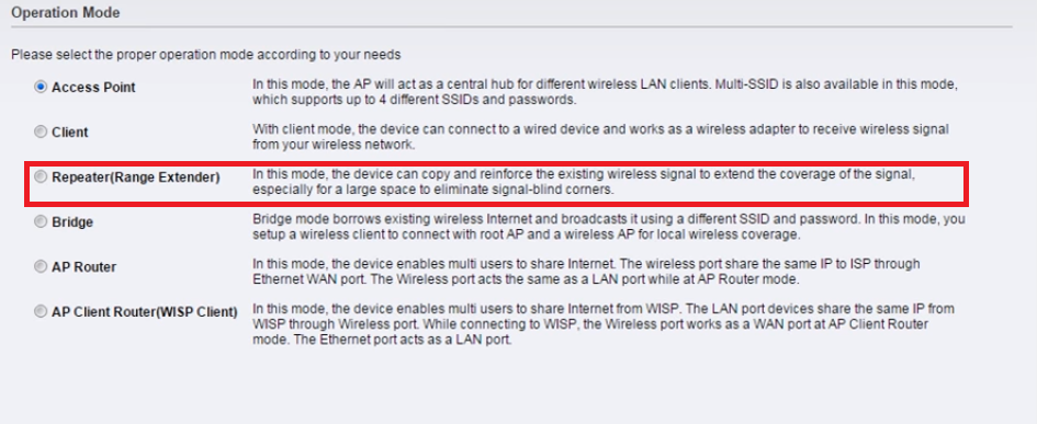

thanasis26 Δημοσ. 18 Ιανουαρίου 2018 Μέλος Δημοσ. 18 Ιανουαρίου 2018 Δεν ξέρω κατά πόσο κατανοητός θα μπορέσω να γίνω άλλα ας τα πάρουμε απο την αρχή. Εχω την κεραία CPE210 και την έχω πάρει για εξωτερική χρήση και δεν την έχω μέσα στο σπίτι όπως είπε ο chios την έχω έξω. Την έχω συνδέση με ένα καλώδιο ethernet στο κουτάκι της μπριζας στο POE που συνδέετε στο LAN0 για να τροφοδοτείτε η κεραία, μετά περνώ ένα άλλο ethernet και το συνδέω στον υπολογιστή και αντίστοιχα στην κεραία στο LAN1 και μετά ξεκινάω την διαδικασία για της ρυθμίσεις της κεραίας όπως είπατε δεν μου βγάζει την επιλογή για να αλλάξω κάποια χώρα πάρα μόνο την γλωσσά και αφού έχω μπει στο sait μπαίνω στο quick setup και μου εμφανίζει αυτές τις επιλογές και επιλέγω αυτή που έχω στο κόκκινο κουτάκι μετά μου βγάζει να διαλέξω το δίκτυο που θέλω να συνδεθώ το βρίσκω πατάω επόμενο επόμενο και μετά η κεραία εκπέμπει σαν wi fi μέσα στο σπίτι. Κάνω κάτι κάλαθος ; αν μπορεί κάποιος να με διόρθωση αν κάνω κάτι λάθος
jkoukos Δημοσ. 18 Ιανουαρίου 2018 Δημοσ. 18 Ιανουαρίου 2018 Αρκετά λάθη. Πάμε με την σειρά. Ποιό ακριβώς μοντέλο έχεις; Ρωτώ διότι αναφέρεις θύρες LAN0 και LAN1. Αυτές υπάρχουν μόνο στο CPE220, ενώ το CPE210 μόνο μία θύρα LAN. Σε κάθε περίπτωση ο υπολογιστής συνδέεται στην αντίστοιχη θύρα LAN του PoE τροφοδοτικού και όχι κατευθείαν στην κεραία. Επιλέγοντας κατάσταση λειτουργίας Repeater, το ΑΡ λαμβάνει το σήμα ασύρματα και το αναμεταδίδει πάλι ασύρματα. Όμως η αναμετάδοση γίνεται προς το σημείο που κοιτά η κεραία (αφού είναι κατευθυντική) και η μόνη περίπτωση να κάνεις λήψη της από πίσω είναι αν είσαι δίπλα της. Εσύ όμως είσαι σχετικά μακρυά από αυτήν, οπότε είναι απόλυτα λογικό να μην έχεις καλή σύνδεση. Υπόψη ότι στην λειτουργία αυτή έχουμε επιπλέον μείωση στην ταχύτητα, αφού η συσκευή μία φορά επικοινωνεί με την άλλη θέση και την επόμενη με σένα (δεν μπορεί να το κάνει ταυτόχρονα). Κανονικά πρέπει να επιλέξεις λειτουργία Client ή AP Client Router, ανάλογα την περίπτωση (αν θέλεις να έχεις επικοινωνία με το εσωτερικό δίκτυο αυτού που σου δίνει πρόσβαση ή όχι ή αν συνδέεσαι σε hotspot κλπ). Ανάλογα το version του μοντέλου που έχεις, η ρύθμιση της χώρας λειτουργίας γίνεται στο πεδίο "Region" του tab "Wireless". Γράψε τώρα αναλυτικά ποιο ακριβώς πρόβλημα έχεις.
thanasis26 Δημοσ. 18 Ιανουαρίου 2018 Μέλος Δημοσ. 18 Ιανουαρίου 2018 (επεξεργασμένο) έχω την CPE210 με 2 θύρες LAN μπορείς να το δεις και απο το κουτί που έβγαλα φωτογραφία. εκεί που διαλέγει ποιο wi fi εγώ διαλέγω σε αυτό που θέλω να συνδεθώ αυτό παίζει κάποιο ρόλο ; οπότε πρέπει να την ξανά ρυθμίσω και να επιλέξω το AP Client Router γιατί συνδέομαι σε wi fi και αυτό θα εκπέμπει πάλι σήμα αλλά ποιο σταθερό? την version δεν την βλέπω κάπου πάνω στην κεραία η στο κουτί τις Επεξ/σία 18 Ιανουαρίου 2018 από thanasis26

jkoukos Δημοσ. 19 Ιανουαρίου 2018 Δημοσ. 19 Ιανουαρίου 2018 (επεξεργασμένο) Θα κάνεις τις συνδέσεις σύμφωνα με την εικόνα, θα συνδεθείς κατευθείαν σε αυτό με έναν υπολογιστή και θα το βάλεις να δουλέψει ως AP Client Router. Όταν τελειώσεις με τις ρυθμίσεις, θα το συνδέσεις σε ένα εσωτερικό ΑΡ ή router (ακόμη και οποιοδήποτε modem/router) που σου έχει ξεμείνει ως εφεδρικό κάποιον πάροχο και το οποίο πρέπει να ρυθμισθεί ώστε να δουλεύει ως απλό switch και ΑΡ και μέσω αυτού πλέον θα παίρνουν σύνδεση όλες οι συσκευές σου.. Επεξ/σία 19 Ιανουαρίου 2018 από jkoukos
