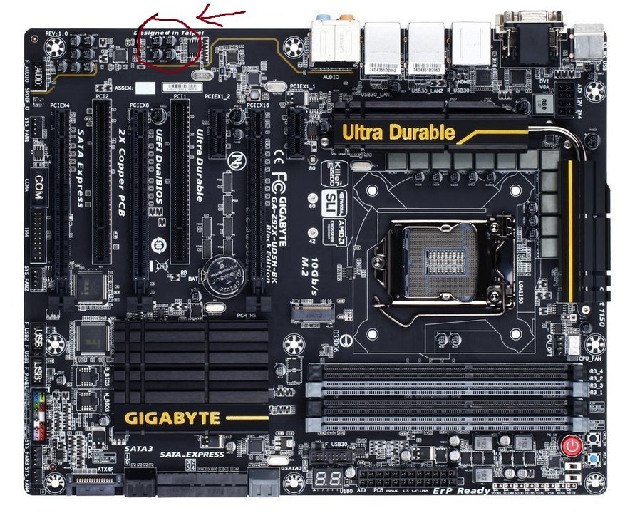

karateka12345 Δημοσ. 14 Ιανουαρίου 2018 Δημοσ. 14 Ιανουαρίου 2018 εχω στην κατοχημου το motherboard gigabyte z97x ud5h bk. προσπαθοντας να βαλω την καρτα γραφικων απο κεκτιμενη ταχυτητα κατεσρεψα ενα πυκνωτη στο motherboard. θελω να ρωτησω υπαρχει το ιδιο ανταλακτικο ''πυκνωτης'',? και που μπορω να το βρω? αν δεν βρω τον εργοστασιακο κανει να βαλω απανω αυτους που πουλανε στο εμποριο η θα εχω θεμα? στην φοτο ο πυκνωτης. εκει που εχω κυκλωσει με κοκκινο βρισκοταν ο πυκνωτης.

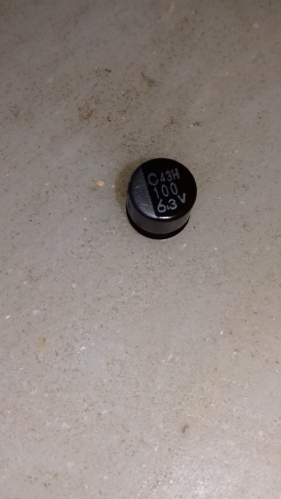

inflation Δημοσ. 14 Ιανουαρίου 2018 Δημοσ. 14 Ιανουαρίου 2018 θα βρεις στο εμποριο, ψάξε το data sheet του συκεκριμένου κ κάνε έρευνα συμφώνως αυτου. Η κόλληση θα σου παρει 1 λεπτό.
karateka12345 Δημοσ. 14 Ιανουαρίου 2018 Μέλος Δημοσ. 14 Ιανουαρίου 2018 40 minutes ago, inflation said: θα βρεις στο εμποριο, ψάξε το data sheet του συκεκριμένου κ κάνε έρευνα συμφώνως αυτου. Η κόλληση θα σου παρει 1 λεπτό. ναι η κοληση δεν ειναι τιποτα. το θεμα ειναι να βρω τον ιδιο αν γινετε.
inflation Δημοσ. 14 Ιανουαρίου 2018 Δημοσ. 14 Ιανουαρίου 2018 τριδήμας,φανος,κατουμας καταστήματα για να πας εκεί με το δείγμα και θα σου πουν άμεσα 2
karateka12345 Δημοσ. 14 Ιανουαρίου 2018 Μέλος Δημοσ. 14 Ιανουαρίου 2018 15 minutes ago, karateka12345 said: ναι η κοληση δεν ειναι τιποτα. το θεμα ειναι να βρω τον ιδιο αν γινετε. και δεν μου λες παιζει σημασια αν ειναι με πολικοτητα η χωρις? αυτος που εχω δεν εχει κανενα σημαδη οτι εχει πολικοτητα. 13 minutes ago, inflation said: τριδήμας,φανος,κατουμας καταστήματα για να πας εκεί με το δείγμα και θα σου πουν άμεσα εγω ειμαι Ηρακλειο Κρητης. αυτοι ειναι αθηνα?
a_a_a Δημοσ. 14 Ιανουαρίου 2018 Δημοσ. 14 Ιανουαρίου 2018 100μf στα 6,3 volt είναι θα βρεις πολύ εύκολα και παντού δεν χρειάζεται να είναι ακριβός ο ίδιος με τους άλλους αρκεί να είναι καλής ποιότητας με χαμηλό ESR
karateka12345 Δημοσ. 14 Ιανουαρίου 2018 Μέλος Δημοσ. 14 Ιανουαρίου 2018 44 minutes ago, a_a_a said: 100μf στα 6,3 volt είναι θα βρεις πολύ εύκολα και παντού δεν χρειάζεται να είναι ακριβός ο ίδιος με τους άλλους αρκεί να είναι καλής ποιότητας με χαμηλό ESR σε ευχαριστω.με το θεμα τις πολικοτητας? εχει πολικοτητα η οχι?
a_a_a Δημοσ. 14 Ιανουαρίου 2018 Δημοσ. 14 Ιανουαρίου 2018 10 λεπτά πριν, karateka12345 είπε σε ευχαριστω.με το θεμα τις πολικοτητας? εχει πολικοτητα η οχι? Ναι έχει είναι ηλεκτρολυτικός πυκνωτής να προσέξεις την πολικότητα αν τον βάλεις ανάποδα θα σκάσει. Στον συγκεκριμένο η ανοιχτόχρωμη πλευρά είναι το πλην 3
karateka12345 Δημοσ. 14 Ιανουαρίου 2018 Μέλος Δημοσ. 14 Ιανουαρίου 2018 23 minutes ago, a_a_a said: Ναι έχει είναι ηλεκτρολυτικός πυκνωτής να προσέξεις την πολικότητα αν τον βάλεις ανάποδα θα σκάσει. Στον συγκεκριμένο η ανοιχτόχρωμη πλευρά είναι το πλην οκ. ευχαριστω.
Fubar.gr Δημοσ. 15 Ιανουαρίου 2018 Δημοσ. 15 Ιανουαρίου 2018 Ο πυκνωτής πρέπει να είναι αυτός: http://www.acdcshop.gr/capacitorelectrolyticsmd100uf63v21663x53mm201000h-p-21438.html?f=57_3539%2C248_3585%2C Το συγκεκριμένο κατάστημα μάλιστα είναι στην Κρήτη, αν και όχι στο Ηράκλειο
boombastik Δημοσ. 15 Ιανουαρίου 2018 Δημοσ. 15 Ιανουαρίου 2018 Παντω εισαι τυχερος ο cap ειναι για την καρτα ηχου οχι απο κατι σημαντικοτερο, οπως vrm και power delivery.
karateka12345 Δημοσ. 15 Ιανουαρίου 2018 Μέλος Δημοσ. 15 Ιανουαρίου 2018 13 hours ago, Fubar.gr said: Ο πυκνωτής πρέπει να είναι αυτός: http://www.acdcshop.gr/capacitorelectrolyticsmd100uf63v21663x53mm201000h-p-21438.html?f=57_3539%2C248_3585%2C Το συγκεκριμένο κατάστημα μάλιστα είναι στην Κρήτη, αν και όχι στο Ηράκλειο να εισε καλα. μου ελυσες τα χερια!!ευχαριστω! 2 hours ago, boombastik said: Παντω εισαι τυχερος ο cap ειναι για την καρτα ηχου οχι απο κατι σημαντικοτερο, οπως vrm και power delivery. ναι παλι καλα.!
boombastik Δημοσ. 15 Ιανουαρίου 2018 Δημοσ. 15 Ιανουαρίου 2018 (επεξεργασμένο) Αυτοs o cap στο site δεν εχει ποδια ειναι smd για παραδειγμα δες ο smd Πως ειναι απο κατω: https://www.markidis.gr/el/ilektroniko-iliko-1303-2/ilektroniko-iliko/piknotes/piknotes-smd/piknotis-smd-220mf-10v εσυ θεs με ποδαρακια οπως κατι τετοιο: https://en.wikipedia.org/wiki/Polymer_capacitor#/media/File:Polymer-V-Chip-Capacitors-zylindrisch.jpg Δες αν ο παλιος εχει ποδαρακια η οχι. Αν εχει ποδια μην ξεκολισεις το παλιου βαλε τον καινουργιο πανω στα παλια ποδαρακια να μη κανεις ζημια στην μητρικη. Επεξ/σία 15 Ιανουαρίου 2018 από boombastik 2
karateka12345 Δημοσ. 16 Ιανουαρίου 2018 Μέλος Δημοσ. 16 Ιανουαρίου 2018 (επεξεργασμένο) σε ευχαριστω για τον διαφωτοσμο. οντος ο παλιος πυκνωτης εχει ποδαρακια τα οποια εχουν παραμεινει στην μητρικη πανω.τον πυκνωτη τον τραβηξα και εφυγε.!! ο smd πυκνωτης διαφερει μονο στην βαση του? κανει να τον κολησω απανω στα παλια ποδαρακια? Επεξ/σία 16 Ιανουαρίου 2018 από karateka12345
