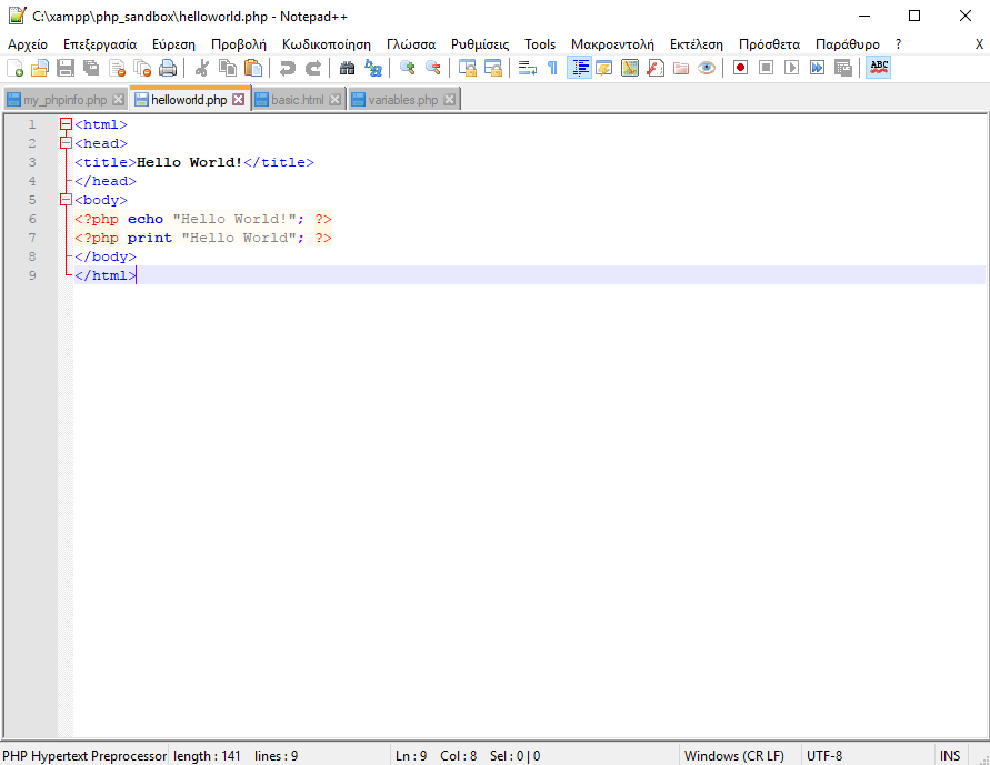

Deadsell Δημοσ. 14 Ιανουαρίου 2018 Δημοσ. 14 Ιανουαρίου 2018 Καλησπέρα άρχισα να ασχολούμαι πάνω στην php και χρησιμοποιώ το notepad ++ για να την γραφω.. Για κάποιον λόγο δεν την διαβάζει και δεν την τρέχει την php παρα μόνο την html.. τι κάνω λάθος?

Left13S Δημοσ. 14 Ιανουαρίου 2018 Δημοσ. 14 Ιανουαρίου 2018 Τωρα που παρατηρησα καλυτερα την φωτογραφια που ανεβασες, χρησιμοποιεις ηδη το xampp.Τα αρχεια θα τα αποθηκευεις στον φακελο htdocs για να σου λειτουργησει.
Deadsell Δημοσ. 15 Ιανουαρίου 2018 Μέλος Δημοσ. 15 Ιανουαρίου 2018 ναι το εχω κατεβασει και τρεχω το xamp.. τα εβαλα μεσα στο htdocs του xamp και παλι δεν αναγνωριζει php

leonidas_fs Δημοσ. 15 Ιανουαρίου 2018 Δημοσ. 15 Ιανουαρίου 2018 Για να ανοίξεις το Control Panel του xampp πατα πανω στο εικονιδιο. Θα πρέπει να σου βγάλει ενα τέτοιο παράθυρο 1
παπι Δημοσ. 15 Ιανουαρίου 2018 Δημοσ. 15 Ιανουαρίου 2018 1 ώρα πριν, Deadsell είπε δουλευει το xampp.. ειναι ανοιχτο κατω δεξια.. δεν βγαζει καποιο χρωμα πρασινο ή κιτρινο απλα το εικονιδιο του.. αν γραψω στο browser localhost:8889 που ειναι το port για τον Apachi μου ανοιγει την σελιδα του xampp... "Welcome to Xampp" αυτο πως γινεται ακριβως?? μπαινω στον localhost σε browser και μετα μπαινω στο phpmyAdmin και κανω καποιες ρυθμισεις εκει περα? βαζεις το helloworld.php στο htdocs, πατας στον browser http://localhost:8889/helloworld.php 1
