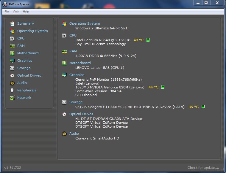

Liam Lawrence Δημοσ. 14 Ιανουαρίου 2018 Δημοσ. 14 Ιανουαρίου 2018 Έχω ένα laptop Lenovo G50-30 (80G0). Εχω 4GB RAM. Θελω να πάρω αλλη μία, ομως δεν ξερω ποση ραμ σηκωνει συνολικα το συστημα μου. Επίσης οσο googl-αρα ειδα οτι ολοι λενε οτι δεν εχει 2ο slot για αλλη ραμ αλλα εγω το ανοιξα το καπακι του και ειδα το 2ο slot. Πως μπορω να βρω ποση ραμ θα σηκωσει το συστημα μου, και επισης πως θα βρω συμβατη RAM; τι πρεπει να κοιταξω; . Υ.Γ. Επισυναπτω και τα specs μου.
tanasen01 Δημοσ. 14 Ιανουαρίου 2018 Δημοσ. 14 Ιανουαρίου 2018 (επεξεργασμένο) To laptop σου σηκώνει μέχρι 8gb ram. Αν σιγουρεύτηκες ότι υπάρχει και 2ο σλοτ τότε πάρε άλλη μια 4άρα https://www.skroutz.gr/s/3106857/Crucial-4GB-DDR3-1600MHz-CT51264BF160BJ.html, (η συγκεκριμένη είναι συμβατή http://www.crucial.com/usa/en/lenovo-g50-30/CT6086797) Επεξ/σία 14 Ιανουαρίου 2018 από tanasen01
Liam Lawrence Δημοσ. 14 Ιανουαρίου 2018 Μέλος Δημοσ. 14 Ιανουαρίου 2018 Αυτή που εχω τωρα ειναι στα 666ΜΗz , αν παρω αλλη μια στα 1600MHz δεν θα υπαρξει προβλημα; Επίσης αυτες που εστειλες ειναι δυο διαφορετικες; Τι διαφορα εχουν;

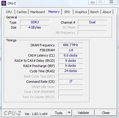

nik0laus Δημοσ. 14 Ιανουαρίου 2018 Δημοσ. 14 Ιανουαρίου 2018 (επεξεργασμένο) Αυτή που έχεις είναι στα 1333 Μhz , αν βάλεις μια στα 1600 το πιθανότερο είναι να δουλεψει αλλά θα χρονιστει κι αυτή στα 1333 Τρέξε το CPUz να δεις ακριβώς τα στοιχεία από το hardware του υπολογιστή σου Επεξ/σία 14 Ιανουαρίου 2018 από nik0laus
Liam Lawrence Δημοσ. 14 Ιανουαρίου 2018 Μέλος Δημοσ. 14 Ιανουαρίου 2018 10 λεπτά πριν, nik0laus είπε Αυτή που έχεις είναι στα 1333 Μhz , αν βάλεις μια στα 1600 το πιθανότερο είναι να δουλεψει αλλά θα χρονιστει κι αυτή στα 1333 Τρέξε το CPUz να δεις ακριβώς τα στοιχεία από το hardware του υπολογιστή σου Στα 666 δεν ειναι χρονισμενη; αυτη που εχω τωρα;
tanasen01 Δημοσ. 14 Ιανουαρίου 2018 Δημοσ. 14 Ιανουαρίου 2018 9 λεπτά πριν, Liam Lawrence είπε Στα 666 δεν ειναι χρονισμενη; αυτη που εχω τωρα; τρέχει στα 1333mhz λόγω double data rate (ddr). Δεν σου στειλα 2 διαφορετικές, απλά σου δείχνω ότι την συγκεκριμένη μνήμη τη βγάζει υποστηριζόμενη για το laptop σου η crucial.
