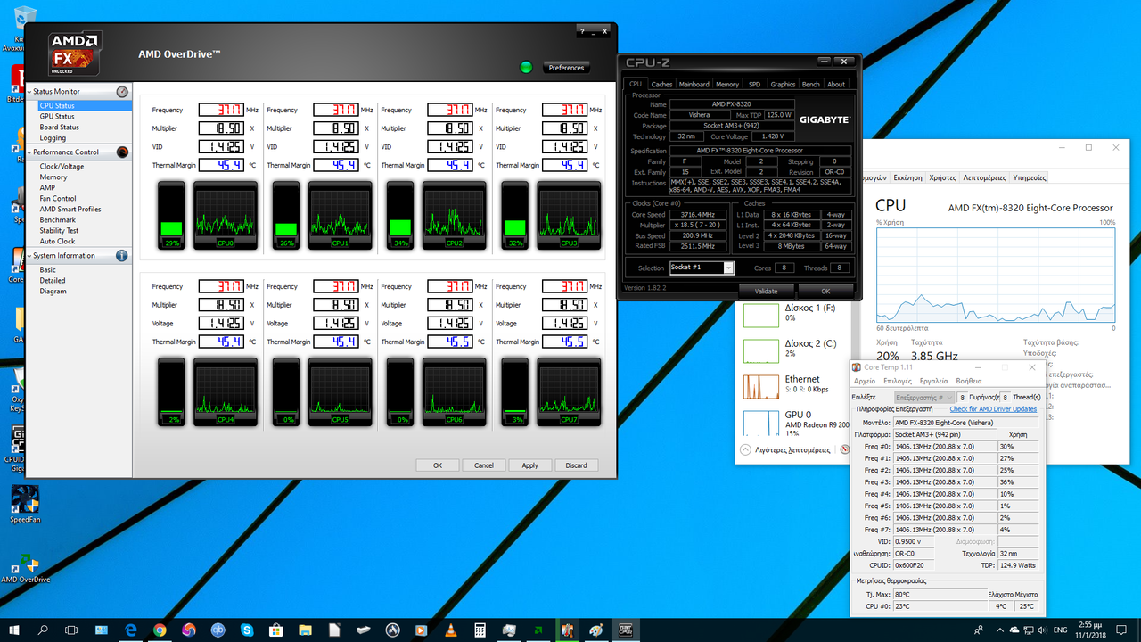

efkar Δημοσ. 11 Ιανουαρίου 2018 Μέλος Δημοσ. 11 Ιανουαρίου 2018 κατέβσα το vcore και σταθεροποιηθηκε καπως. δλδ λογικα κοιταζω το thermal marginστο amd overdrive γιατί σε cpu temp σε 100% δείχνει 10-20 βαθμους πάνω σε stress test και το δείχνει να ανεβαινει 1-2 αργα και σταθερα

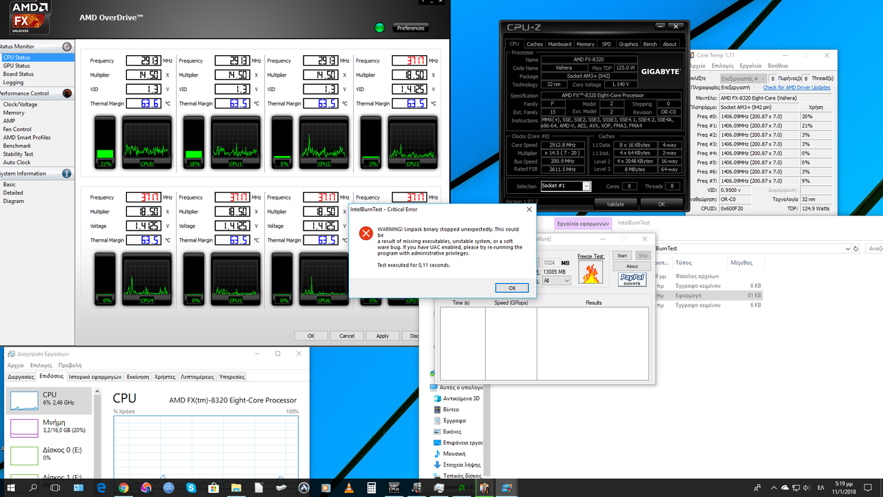

efkar Δημοσ. 11 Ιανουαρίου 2018 Μέλος Δημοσ. 11 Ιανουαρίου 2018 (επεξεργασμένο) δυστυχώς το intel burn test δεν μ,ου το ανοίγει, το δοκίμασα και σαν διαχειριστής αλλά μου βγάζει μνμ "linpack binary stopped unexpectedly. this could be a result of missing executables, unstable system or software bug κλτ κτλ. οπότε 1)έριξα το vcore -0,150v (στο auto ήταν γύρω στο 1,410, οπότε το πήγα κάπου στο 1,280) 2) άλλαξα το fan control στο bios απο auto σε PWM 3) τέλος έτρεξα ένα 5λεπτο το stress test του cpuz και είδαδιαφορα επιτέλους, στο amd overdrive, το thermal margin ήταν στα 33 και στο cpu temp ήταν 34βαθμοι σταθερα για μερικα λεπτα βέβαια συχνοτητα επεξεργαστη πήγε στα 3,6-3,7. Αυτό λογικά κατέβηκε λόγω vcore ε? Απλά μου κάνει εντύπωση γιατί και με την προηγουμενη ψυκτρα ολα στον αυτοματο τα ετρεχα κα δεν πήγε ποτέ πανω απο 60-65 βαθμους και τώρα που άλλαξα ψύκτρα για καλύτερα και με την προοπτική για ελαφρύ overclock με ξεπάτωσε Επεξ/σία 11 Ιανουαρίου 2018 από efkar
life is music Δημοσ. 11 Ιανουαρίου 2018 Δημοσ. 11 Ιανουαρίου 2018 22 λεπτά πριν, efkar είπε δυστυχώς το intel burn test δεν μ,ου το ανοίγει, το δοκίμασα και σαν διαχειριστής αλλά μου βγάζει μνμ "linpack binary stopped unexpectedly. this could be a result of missing executables, unstable system or software bug κλτ κτλ. οπότε 1)έριξα το vcore -0,150v (στο auto ήταν γύρω στο 1,410, οπότε το πήγα κάπου στο 1,280) 2) άλλαξα το fan control στο bios απο auto σε PWM 3) τέλος έτρεξα ένα 5λεπτο το stress test του cpuz και είδαδιαφορα επιτέλους, στο amd overdrive, το thermal margin ήταν στα 33 και στο cpu temp ήταν 34βαθμοι σταθερα για μερικα λεπτα βέβαια συχνοτητα επεξεργαστη πήγε στα 3,6-3,7. Αυτό λογικά κατέβηκε λόγω vcore ε? Απλά μου κάνει εντύπωση γιατί και με την προηγουμενη ψυκτρα ολα στον αυτοματο τα ετρεχα κα δεν πήγε ποτέ πανω απο 60-65 βαθμους και τώρα που άλλαξα ψύκτρα για καλύτερα και με την προοπτική για ελαφρύ overclock με ξεπάτωσε κλεισε το περιηγητη σου και οτι αλλο εχεις ανοιχτό και μετα τρεξε το αρχειο του ιντελ burn test και δες αν σ το τρεχει
efkar Δημοσ. 11 Ιανουαρίου 2018 Μέλος Δημοσ. 11 Ιανουαρίου 2018 τιποτα δεν ανοιγει το ιδιο μνμ πεταει
life is music Δημοσ. 11 Ιανουαρίου 2018 Δημοσ. 11 Ιανουαρίου 2018 5 λεπτά πριν, efkar είπε τιποτα δεν ανοιγει το ιδιο μνμ πεταει επισεις γ θερμοκρασιες υπαρχει και το hwmonitor και απο εκει μπορεις να δεισμ
