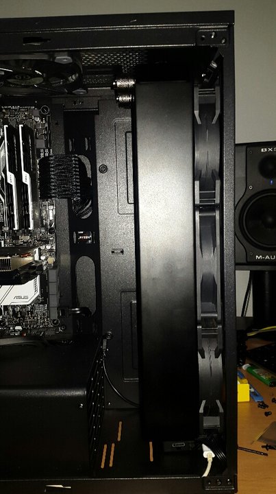

Πέτρος Δημοσ. 7 Φεβρουαρίου 2018 Δημοσ. 7 Φεβρουαρίου 2018 Να μπω κι εγώ? Μόλις πέρασα από την Η100i στον FX σε αυτό: Έβαλα και ανεμιστήρες...μη φωνάζετε. Να τα πω εδώ να είναι μαζεμένα ή να ανοίξω άλλο θέμα? 1
