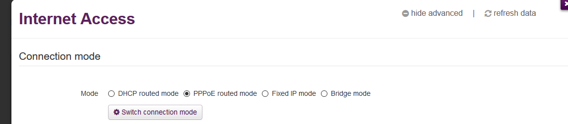

Καλησπέρα. Τελικά υποστηρίζει bridge mode αυτό το modem ή όχι;
Από Wind περιμένω ενεργοποίηση σε 50ρα VDSL. Την ADSL την έχω σε Bridge και όλο το Routing γίνεται μέσω το PfSense.
@gkagg
Υποστηρίζει απλά το έχουν βγάλει από το GUI, για τους λόγους τους..
