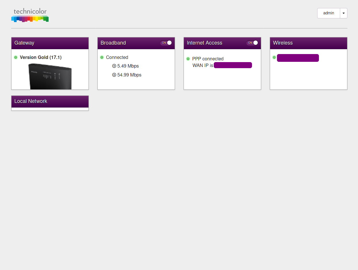

stekos Δημοσ. 18 Απριλίου 2021 Δημοσ. 18 Απριλίου 2021 (επεξεργασμένο) Καλησπέρα σε όλους, έχω το εξής ζήτημα που είναι αφάνταστα εκνευριστικό. Στο 80% των περιπτωσεων η σελιδα του modem δεν φορτώνει κανονικά. Πρέπει να κάνω επαναλαμβανόμενα reload μπας και κάποιο τύχει να είναι πλήρες. Έχετε καμιά ιδέα; Ενδεικτικά, έτσι φορτώνει και με εκνευρίζει: Και δεν υπάρχει διαφορά αν είναι logged in ο admin ή οχι κτλ. EDIT: Να αναφέρω ότι όταν φορτώνει έτσι η σελίδα, οι παρούσες επιλογές δε μπορούν να κλικαριστούν. Επεξ/σία 18 Απριλίου 2021 από stekos
>>Morpheus>> Δημοσ. 18 Απριλίου 2021 Δημοσ. 18 Απριλίου 2021 (επεξεργασμένο) Εχω το ιδιο θεμα. Συμβαινει απ'οτι καταλαβα σε συσκευες στις οποιες εβαλες καρφωτη ΙΡ με mac address. Εκανες κατι παρομοιο απο αυτη που προσπαθεις να μπεις στο interface? Προσωπικα το δηλωσα βλαβη στη wind γιατι ειναι εξαιρετικα εκνευριστικο! Μαντεψε ποιο μου εστειλαν σε αντικατασταση οι θεουληδες!? 🤣 ΜΗΝ μπεις στον κοπο για factory reset, θα το ξαναβρεις μπροστα σου αυτο το θεματακι, ειδικα εαν συνδεονται πανω του παραπανω απο 3-4 συσκευες. Το εκανα και μου πηρε πολυ χρονο με τοσο αργο loading να το ξανασεταρω οπως το ειχα για να διαπιστωσω πως δεν λυνεται! Σαπια ρουτερ δυστυχως.... δεν εχω βγαλει ακρη εδω και παραπανω απο ενα χρονο! Επεξ/σία 18 Απριλίου 2021 από >>Morpheus>>
mclound Δημοσ. 18 Απριλίου 2021 Δημοσ. 18 Απριλίου 2021 Στις 18/4/2021 στις 11:57 ΠΜ, stekos είπε Καλησπέρα σε όλους, έχω το εξής ζήτημα που είναι αφάνταστα εκνευριστικό. Στο 80% των περιπτωσεων η σελιδα του modem δεν φορτώνει κανονικά. Πρέπει να κάνω επαναλαμβανόμενα reload μπας και κάποιο τύχει να είναι πλήρες. Έχετε καμιά ιδέα; Ενδεικτικά, έτσι φορτώνει και με εκνευρίζει: Και δεν υπάρχει διαφορά αν είναι logged in ο admin ή οχι κτλ. EDIT: Να αναφέρω ότι όταν φορτώνει έτσι η σελίδα, οι παρούσες επιλογές δε μπορούν να κλικαριστούν. Επέκταση Στις 18/4/2021 στις 12:49 ΜΜ, >>Morpheus>> είπε Εχω το ιδιο θεμα. Συμβαινει απ'οτι καταλαβα σε συσκευες στις οποιες εβαλες καρφωτη ΙΡ με mac address. Εκανες κατι παρομοιο απο αυτη που προσπαθεις να μπεις στο interface? Προσωπικα το δηλωσα βλαβη στη wind γιατι ειναι εξαιρετικα εκνευριστικο! Μαντεψε ποιο μου εστειλαν σε αντικατασταση οι θεουληδες!? 🤣 ΜΗΝ μπεις στον κοπο για factory reset, θα το ξαναβρεις μπροστα σου αυτο το θεματακι, ειδικα εαν συνδεονται πανω του παραπανω απο 3-4 συσκευες. Το εκανα και μου πηρε πολυ χρονο με τοσο αργο loading να το ξανασεταρω οπως το ειχα για να διαπιστωσω πως δεν λυνεται! Σαπια ρουτερ δυστυχως.... δεν εχω βγαλει ακρη εδω και παραπανω απο ενα χρονο! Επέκταση Το 788 έτσι όπως το έχει καταντήσει η Wind το έχει κάνει σαπάκι. Για πέταμα. Έχει καταφέρει και έχει πετσοκόψει τα μισά features και αντί για γίνει πιο ελαφρύ, το έκανε χάλια. Ζητήστε (από FB Messenger Wind support) να σας στείλουν το 789 που έχει την 5GH μπάντα για πιο γρήγορο WiFi. Ειδικά αν έχετε 100άρα γραμμή. Πάντως το θέμα αυτό το έχουν όλοι όσοι έχουν το 788 και θέλουν να μπαίνουν στο διαχειριστηκό μια στο τόσο (ή και πιο συχνά). Και το δικό μου μετά από 1-2 ώρες από reboot, πάλι δεν ήταν δυνατό να συνδεθώ στο admin. 1

takman7 Δημοσ. 6 Νοεμβρίου 2021 Δημοσ. 6 Νοεμβρίου 2021 Στις 18/4/2021 στις 11:57 ΠΜ, stekos είπε Καλησπέρα σε όλους, έχω το εξής ζήτημα που είναι αφάνταστα εκνευριστικό. Στο 80% των περιπτωσεων η σελιδα του modem δεν φορτώνει κανονικά. Πρέπει να κάνω επαναλαμβανόμενα reload μπας και κάποιο τύχει να είναι πλήρες. Έχετε καμιά ιδέα; Ενδεικτικά, έτσι φορτώνει και με εκνευρίζει: Και δεν υπάρχει διαφορά αν είναι logged in ο admin ή οχι κτλ. EDIT: Να αναφέρω ότι όταν φορτώνει έτσι η σελίδα, οι παρούσες επιλογές δε μπορούν να κλικαριστούν. Επέκταση Ειχα το ιδιο προβλημα, λυθηκε με hard-reset, αλλα περιμενα παραπανω απο 20sec, ενω το manual γραφει 7.
