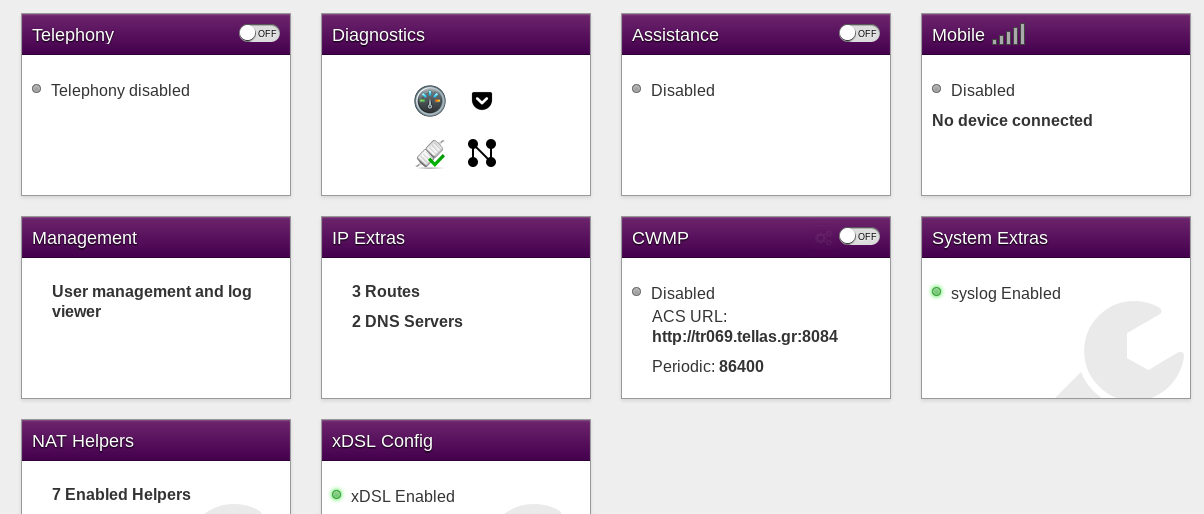

επίσης μετα κλείσε και το cwmp, και άσε την wind να κουρεύεται...
/etc/init.d/cwmpd stop
/etc/init.d/cwmpd  disable
/etc/init.d/cwmpdboot stop
/etc/init.d/cwmpdboot  disable
ή
uci set cwmpd.cwmpd_config.state=0
uci set cwmpd.cwmpd_config.upgradesmanaged=0
uci set cwmpd.cwmpd_config.periodicinform_enable=0
uci set cwmpd.cwmpd_config.acs_pass='0'
uci set cwmpd.cwmpd_config.acs_user='0'
uci set cwmpd.cwmpd_config.acs_url='invalid'
uci set wifi_doctor_agent.config.enabled=0
uci commit
και αν θέλεις να βλέπεις όλες τις ρυθμίσεις στο web άλλαξε το role του admin ή ενός χρήστη που φτιάξεις σε "engineer" στο /etc/config/web
