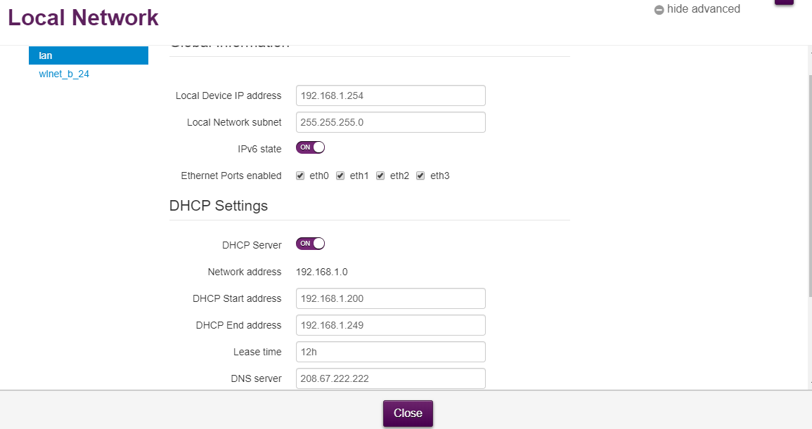

Technicolor TG788v v3
θέλω να παίξω με open dns
σαν admin βλέπω πως με αφήνει να αλλάξω το πεδίο του dns όμως δεν λειτουργεί σωστά
με AP tp link d7 σε δοκιμές πχ block netflix μπλοκάρεται μόνο από λίγες συσκευες
μήπως κάτι γίνετε με τις IP  ή είναι θέμα χρόνου ?
