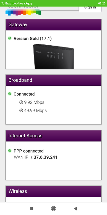

Καλησπερα..
Δείτε την φώτο.
Το. Θέμα είναι ότι στο κινητό μου δίνει μόνο 22 down... Τι παίζει;
Επεξ/σία από vairass
Απο wifi λογικό ειναι, δεν μπορει να πιάσει τα 49 δοκιμασε με καλώδιο και θα κατεβασει με 5,2ΜΒ...
τι πακέτο έχεις, και έχεις 10Mbs upload?
Επεξ/σία από spell1977
39 λεπτά πριν, spell1977 είπε
Από κέντρο 10 δίνει :)

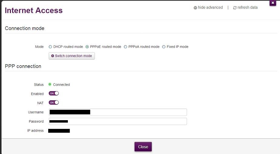

Θέλω να δοκιμάσω το bridge mode ώστε να βάλω πάνω του ένα σκέτο router (έχω το tg788v3 από Wind). Απ`όσο έχω διαβάσει εδώ, το συγκεκριμένο mode είναι κλειδωμένο οπότε μίλησα με το τεχνικό τμήμα για παράπονο σχετικά με λειτουργία που υποστηρίζετε αλλά την έχετε κόψει κλπ. Εκεί μου υπέδειξαν ότι η λειτουργία αυτή υπάρχει και είναι ανοιχτή και πιο συγκεκριμένα αναφέρεται ως "Fixed IP Mode" στις ρυθμίσεις (παραθέτω screenshot).
Η ερώτηση μου είναι, αν το έχει όντως δουλέψει κάποιος αυτό το mode και αν κατάφερε να λειτουργήσει κάποιο router με τον τρόπο αυτό.
Ενδιαφέρον ακούγεται, μιας που και εγώ θα ήθελα να το χρησιμοποιώ μόνο ως modem και του routing/wifi να το κάνει άλλη συσκευή. Ή λες κάτι άλλο;
Το δοκιμάζεις και βλέπεις αν σου δουλέψει, αν και το ξεκλειδωμένο tg788v3 έχει bridge mode κανονικότατα όπως βλέπεις και στο screenshotTo
To fixed IP mode για static route μου κάνει παρά για bridge...
Προφανώς και δε δούλεψε το bridge mode με την επιλογή αυτή. Είναι ντιπ άσχετοι εκεί στο support. Το άφησα ως έχει δε γίνεται κάτι.
Στις ‎11‎/‎6‎/‎2019 στις 9:47 ΠΜ, spell1977 είπε
