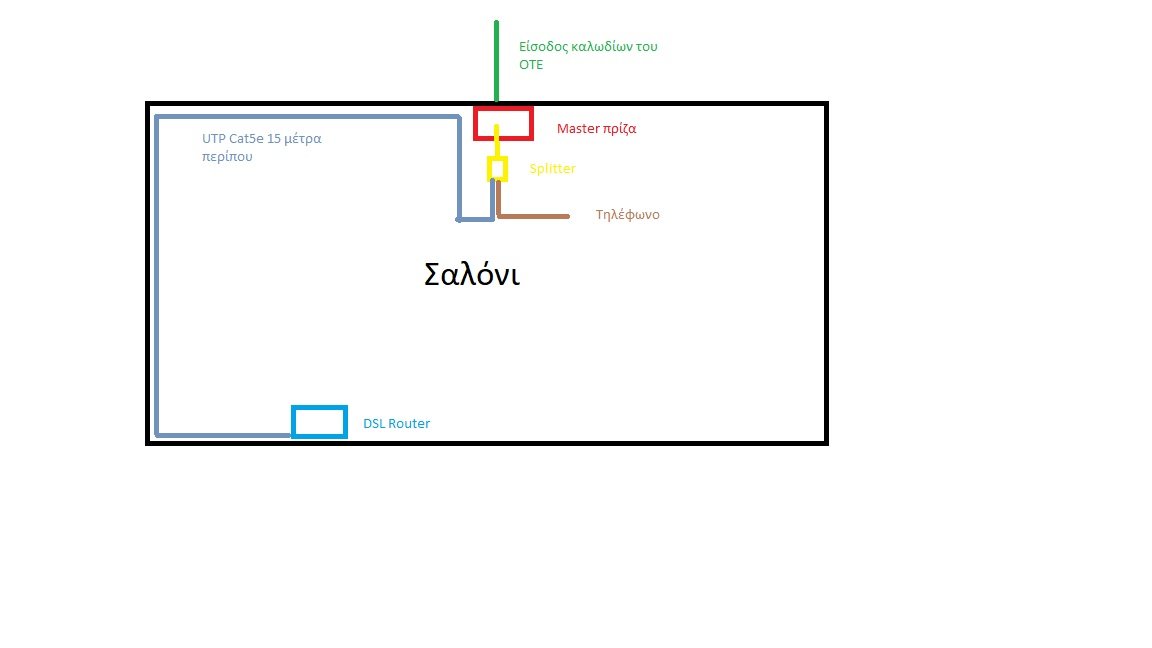

jeng7 Δημοσ. 11 Ιανουαρίου 2018 Μέλος Δημοσ. 11 Ιανουαρίου 2018 Έκανα μια πρόχειρη κάτοψη στο paint, πάντως στην master πρίζα με συνδεμένο το Ρούτερ χωρίς σπλίττερ και τηλέφωνο έχω 13.5db SNR και 75000-77000 attainable σε σύγκριση με την θέση που βρίσκεται το ρούτερ στην κάτοψη.
poulinos Δημοσ. 11 Απριλίου 2018 Δημοσ. 11 Απριλίου 2018 On 11/1/2018 at 12:56 AM, jeng7 said: Έκανα μια πρόχειρη κάτοψη στο paint, πάντως στην master πρίζα με συνδεμένο το Ρούτερ χωρίς σπλίττερ και τηλέφωνο έχω 13.5db SNR και 75000-77000 attainable σε σύγκριση με την θέση που βρίσκεται το ρούτερ στην κάτοψη. μου φαινεται παραξενο να χανεις 15 Mbit attainable απο 15 μετρα Utp εκτος αν δεν πηρες ενα ζευγαρι απο το Utp και χρησιμοποιησες δυο καλωδια απο δυο διαφορετικα ζευγαρια.επισης στο πριζακι αν το ανοιξεις απο πισω εχεις ενα ζευγαρι καλωδια ή παραπανω?για να παρεις τα μεγιστα θα πρεπει να εχεις ενα ζευγαρι .ολα τα αλλα θα πρεπει να αποσυνδεθουν ειτε πηγαινουν στον κατανεμητη/χωνευτη ειτε πηγαινουν σε αλλα πριζακια για να μην ειναι bridge tap.η αλλη λυση ειναι να βαλεις το ρουτερ στην κεντρικη πριζα και να βαλεις Utp σαν ethernet ομως οχι σαν τηλεφωνικο που το εχεις τωρα μεχρι το Pc.
