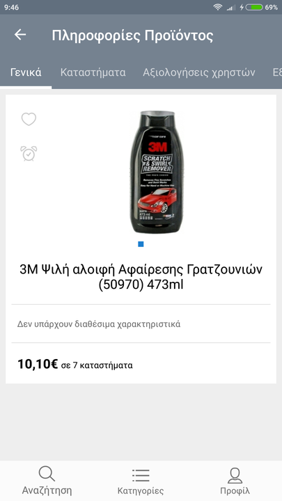

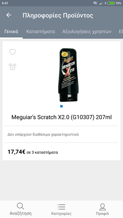

Ελπίζω να έχεις αλοιφαδορο γιατί με πανιά δεν γίνεται δουλειά. Θα ξεκινήσεις με την αλοιφή γυαλισματα (3m η meguiars στην φωτο) και θα τελειώσεις με το κερί 3m της φωτογραφίας πάλι. Αν δεν ξέρεις τι κάνεις και θέλεις απλά να βγάλεις το χρώμα από το άλλο αυτοκίνητο θα πάρεις wd40 θα ριξεις τοπικά στο σημείο που έχει γίνει μεταφορά χρώματος και θα τρίψεις με μαλακό πανί μικροϊνων. Μετά τα κερωσεις και εισαι έτοιμος.
