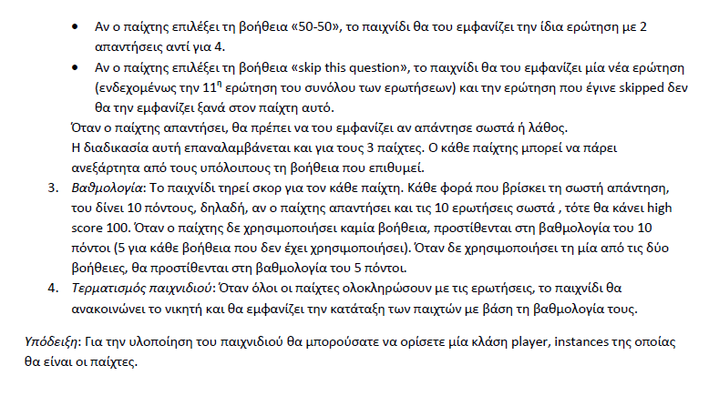

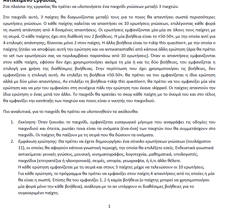

theodorekaf1 Δημοσ. 6 Ιανουαρίου 2018 Δημοσ. 6 Ιανουαρίου 2018 Μήπως μπορεί κάποιος να με βοηθήσει με την εργασία αυτή στη python? την έχω κάνει αλλά δε μου τρέχει... στο game.py αρχείο βρίσκεται η λύση game.py
