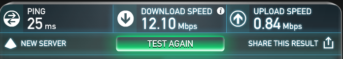

Επισκέπτης Δημοσ. 6 Ιανουαρίου 2018 Δημοσ. 6 Ιανουαρίου 2018 Πρόσφατα και μετά από πολύ ταλαιπωρία συνδέθηκα με 24Mbps ADSL στο δίκτυο της Wind. Έχω δύο desktops συνδεδεμένους με καλώδιο ethernet απευθείας στο router και συνήθως χρησιμοποιούνται ταυτόχρονα. Έχω παρατηρήσει ότι ανεξαρτήτως της χρήσης, η ταχύτητα μου τρώει σκαμπανεβάσματα κάθε λίγο και λιγάκι. Παραδείγματος χάρη, μπορεί ο ένας υπολογιστής να είναι σβηστός κι εγώ απλά να ανοίγω το Facebook και να πρέπει να περιμένω 5 δευτερόλεπτα να φορτίσει το οτιδήποτε ή να παίζω MOBA και να έχω 80 ping ενώ ο άλλος υπολογιστής είναι στο Youtube με 720p και παράλληλα κατεβάζει. Έχω παρατηρήσει επίσης ότι όταν κατεβάζω κάτι, η ταχύτητα συνεχώς πηγαίνει από τα 300Kbps στα 1,3Mbps σταδιακά και σπάνια παραμένει σταθερή για πάνω από 20 λεπτά. Μου είναι σημαντικό να είναι σταθερή η ταχύτητα, κυρίως γιατί και οι δύο μας παίζουμε online games και πάμε από τα 80 ping στα 160-300 ping απότομα και χωρίς λόγο. Σας παραθέτω Speedtest για να καταλάβετε τι ταχύτητες έχω και γιατί αυτό που συμβαίνει μου φαίνεται πολύ παράξενο. Έχω βάλει κωδικό στο router. Τι άλλο μπορώ να κάνω;
NikosKallithea Δημοσ. 6 Ιανουαρίου 2018 Δημοσ. 6 Ιανουαρίου 2018 Αν εχεις 12 στο speedtest τοτε σίγουρα ο ρουτερ συγχρονίζει αρκετά παραπανω, αυτές ειναι οι ταχύτητες που έχουμε οι περισσοτεροι στο adsl.
Επισκέπτης Δημοσ. 6 Ιανουαρίου 2018 Δημοσ. 6 Ιανουαρίου 2018 1 λεπτό πριν, NikosKallithea είπε Αν εχεις 12 στο speedtest τοτε σίγουρα ο ρουτερ συγχρονίζει αρκετά παραπανω, αυτές ειναι οι ταχύτητες που έχουμε οι περισσοτεροι στο adsl. Που σημαίνει; Τι μπορώ να κάνω πρακτικά για να έχω έστω και 8Mbps, αλλά σταθερά;
NikosKallithea Δημοσ. 6 Ιανουαρίου 2018 Δημοσ. 6 Ιανουαρίου 2018 Βάλε εδω τα στατιστικά το υ ρουτερ να δούμε Με την εταιρεία μιλησες;

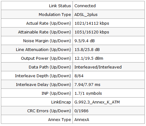

Επισκέπτης Δημοσ. 6 Ιανουαρίου 2018 Δημοσ. 6 Ιανουαρίου 2018 10 λεπτά πριν, NikosKallithea είπε Βάλε εδω τα στατιστικά το υ ρουτερ να δούμε Με την εταιρεία μιλησες; Αυτά εννοείς; Δεν έχω μιλήσει με τη Wind ακόμη.
balourdiskakos Δημοσ. 7 Ιανουαρίου 2018 Δημοσ. 7 Ιανουαρίου 2018 Μια χαρα δειχνουν τα στατιστικα απο τον ρουτερ . Το προβλημα αυτο το διαπιστωνεις οταν ειναι και οι 2 υπολογιστες ανοιχτοι ? Π.χ αν εχεις μονο τον εναν ανοιχτο στο κανει και παλι ? Αν δεν το εχεις προσπαθησει , προσπαθησε να εχεις μονο τον 1 ανοιχτο και κλειστο το wi-fi . Αν εχεις και τους 2 ανοιχτους η καποια συσκευη μεσω wi-fi λογικο ειναι αν βλεπει καποιος youtube να εχει σκαμπανεβασματα η ταχυτητα .

balourdiskakos Δημοσ. 7 Ιανουαρίου 2018 Δημοσ. 7 Ιανουαρίου 2018 (επεξεργασμένο) Μαλιστα, απο οτι βλεπω απο τον παροχο σε εχουν στα 9db, πες τους να σε βαλουν σε 11db και δες αν το προβλημα παραμενει . Αν παραμενει και ετσι τοτε κατι συμβαινει ειτε με τους υπολογιστες η στην χειροτερη στο κεντρικο και απερχομενο καλωδιο που σου εχει δωσει ο ΟΤΕ. Επισης μπορεις να δοκιμασεις το fast path και να δοκιμασεις . Επεξ/σία 7 Ιανουαρίου 2018 από balourdiskakos πληροφοριες
Επισκέπτης Δημοσ. 7 Ιανουαρίου 2018 Δημοσ. 7 Ιανουαρίου 2018 19 λεπτά πριν, balourdiskakos είπε Μαλιστα, απο οτι βλεπω απο τον παροχο σε εχουν στα 9db, πες τους να σε βαλουν σε 11db και δες αν το προβλημα παραμενει . Αν παραμενει και ετσι τοτε κατι συμβαινει ειτε με τους υπολογιστες η στην χειροτερη στο κεντρικο και απερχομενο καλωδιο που σου εχει δωσει ο ΟΤΕ. Επισης μπορεις να δοκιμασεις το fast path και να δοκιμασεις . Η αλλαγή από 9dB σε 11dB έχει κόστος και ενδέχεται να μου κόψει το ίντερνετ εντελώς για κάποιο διάστημα μέχρι να γίνει; Για το fastpath έχω ακούσει ότι μπορεί να κάνει τη σύνδεση πιο ασταθή, ισχύει;
balourdiskakos Δημοσ. 7 Ιανουαρίου 2018 Δημοσ. 7 Ιανουαρίου 2018 Η αλλαγη απο 9 σε 11 δεν εχει κοστος και γινεται μεσα σε 5 λεπτα, απλα αποσυγχρονιζει το ρουτερ και ξανα συγχρονιζει . Στην ουσια κατεβαζει λιγο την ταχυτητα κανοντας την πιο σταθερη . Το fast path επισης κατεβαζει λιγο την ταχυτητα αλλα κατεβαζει πολυ και το ping της γραμμης, καποιες φορες κανει την γραμμη πιο ασταθη, απο την εμπειρια μου 1 στις 5 γραμμες εχουν θεμα με FP . Δοκιμαζεις και βλεπεις .
poulinos Δημοσ. 8 Ιανουαρίου 2018 Δημοσ. 8 Ιανουαρίου 2018 τι ρουτερ εχεις?αν εχεις κανα zte δεν αμφιβαλλω.οποτε θα ξεκιναγα με ρουτερ. κατα τα αλλα αν παιξεις σταθερα με ρουτερ μετα ζητα 6 margin και fast path για να παρεις τα μεγιστα απο την γραμμη.η εστω 6 me interleave θα σου δωσει 1 mbit και παραπανω σιγουρα.
poulinos Δημοσ. 9 Ιανουαρίου 2018 Δημοσ. 9 Ιανουαρίου 2018 4 hours ago, divo said: έχεις κάνει πρόσφατα επανεκκίνηση στο router? εχεις καποια λαθακια CRC γιατι το λες αυτο; εχεις δει κατι στα entry 2i ή τα προηγουμενα; για τα παλιά δε το συζητάω... για κλωτσες. για τα παλια λεω πιο πολυ.Crc errors οτι και να κανει θα εχει.χαλκος ειναι . On 7/1/2018 at 12:52 PM, balourdiskakos said: Η αλλαγη απο 9 σε 11 δεν εχει κοστος και γινεται μεσα σε 5 λεπτα, απλα αποσυγχρονιζει το ρουτερ και ξανα συγχρονιζει . Στην ουσια κατεβαζει λιγο την ταχυτητα κανοντας την πιο σταθερη . Το fast path επισης κατεβαζει λιγο την ταχυτητα αλλα κατεβαζει πολυ και το ping της γραμμης, καποιες φορες κανει την γραμμη πιο ασταθη, απο την εμπειρια μου 1 στις 5 γραμμες εχουν θεμα με FP . Δοκιμαζεις και βλεπεις . το 9 παντως ειναι ηδη μεγαλο Margin.εκτος αν εχει δει να πεφτει πολυ χαμηλα στα ξαφνικα οταν μειωνεται η ταχυτητα του ή ανεβαινει στο Ping
Επισκέπτης Δημοσ. 12 Ιανουαρίου 2018 Δημοσ. 12 Ιανουαρίου 2018 (επεξεργασμένο) Στις 8/1/2018 στις 4:45 ΜΜ, poulinos είπε τι ρουτερ εχεις?αν εχεις κανα zte δεν αμφιβαλλω.οποτε θα ξεκιναγα με ρουτερ. κατα τα αλλα αν παιξεις σταθερα με ρουτερ μετα ζητα 6 margin και fast path για να παρεις τα μεγιστα απο την γραμμη.η εστω 6 me interleave θα σου δωσει 1 mbit και παραπανω σιγουρα. ZTE ZXHN H108N Series Έκανα διάφορα speedtest όταν η ταχύτητα μου ήταν καλή και μετά όταν παρατήρησα ότι άρχιζε να πέφτει ως συνήθως. Στο Speedtest της Ookla από τα 12,10Mbps έπεσα στα 4Mbps μέσα σε μισό λεπτό. * Έκανα ping test σε άλλο σάιτ και μου έβγαλε ότι έχω 70 ping με σέρβερ στην Ιταλία, στα περίπου 20 δεύτερα που διήρκησε το τεστ έφαγε spike στα 300ms 3 φορές... Τι παίζει; * Να σημειώσω ότι ο δεύτερος υπολογιστής είναι κλειστός και το ρούτερ ολοκαίνουριο και κλειδωμένο με δικό μου κωδικό... Επεξ/σία 12 Ιανουαρίου 2018 από Επισκέπτης Προσθήκη πληροφοριών
