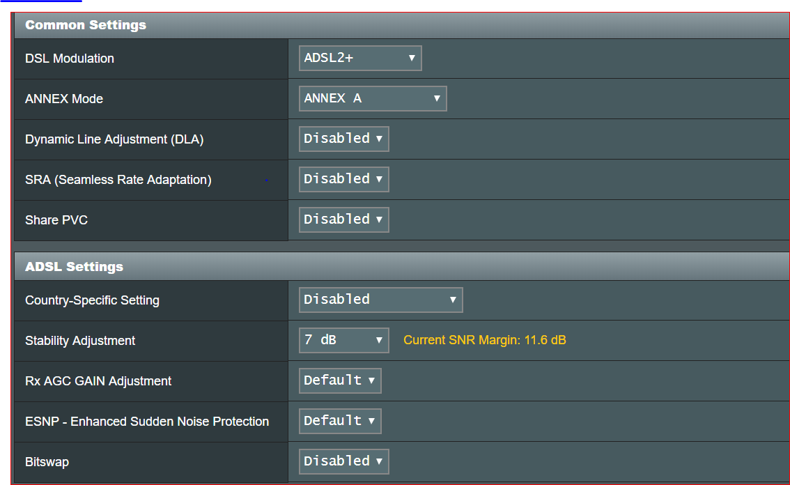

Damachi Δημοσ. 6 Ιανουαρίου 2018 Δημοσ. 6 Ιανουαρίου 2018 (επεξεργασμένο) Πας στα στατιστικα του ρουτερ και βλεπεις το SNR Margin ... Αμα ειναι πχ 6-7 db η γραμμη ειναι ασταθης - πες να στο γυρισουν σε interleaved ειναι μλκια να χανεις και 2 mbps . Εμενα την πηγα μεχρι 11,6 db - 15750 kbps με καθαρισμα γραμμης και πριζα μονο κεντρικη . Επεξ/σία 6 Ιανουαρίου 2018 από Damachi 1

Damachi Δημοσ. 9 Ιανουαρίου 2018 Δημοσ. 9 Ιανουαρίου 2018 Καλημερα φιλε Πουλινε .Δηλαδη παιρνεις τηλεφ και ζητας : 1 Interleaved , 2 Default Profile 6αρι ; To upload μου γραφει fastpath . Εχω θεμα με την πραγματικη ταχυτητα δεν περναει το 1,4 mb και τα CRC errors TCM(Trellis Coded Modulation) 1 1 SNR Margin 11.5 dB 9.2 dB Line Attenuation 23.4 dB 11.2 dB Path Mode Interleaved FastPath Interleave Depth 64 1 Data Rate 15899 kbps 1020 kbps MAX Rate 17352 kbps 1064 kbps POWER 0.0 dbm 12.7 dbm INP 0.0 symbols 0.0 symbols INP-SHINE - - INP-REIN - - CRC 34143 1

Damachi Δημοσ. 9 Ιανουαρίου 2018 Δημοσ. 9 Ιανουαρίου 2018 (επεξεργασμένο) Παντα με καλωδιο . Βαζοντας 8 db παει μεχρι 17000 αλλα η ταχυτητα download τερματιζει στο 1,5 mb ειναι το profil απο τον παροχο ; Επεξ/σία 9 Ιανουαρίου 2018 από Damachi
poulinos Δημοσ. 9 Ιανουαρίου 2018 Δημοσ. 9 Ιανουαρίου 2018 Κανονικα θα πρεπε να παιζεις παραπανω.δοκιμασες και με καμια αλλη συσκευη πχ κινητο ή με αλλο ρουτερ?μπορεις ακομα και σε 5 margin να παιξεις με αυτην την γραμμη,.ο παροχος δεν σε κοβει καπου λογικα.βαλε 5 margin να παιξεις 20mbit και δες ποσο κατεβαζει.αν εισαι παλι 15 τοτε κατι σε κοβει.
