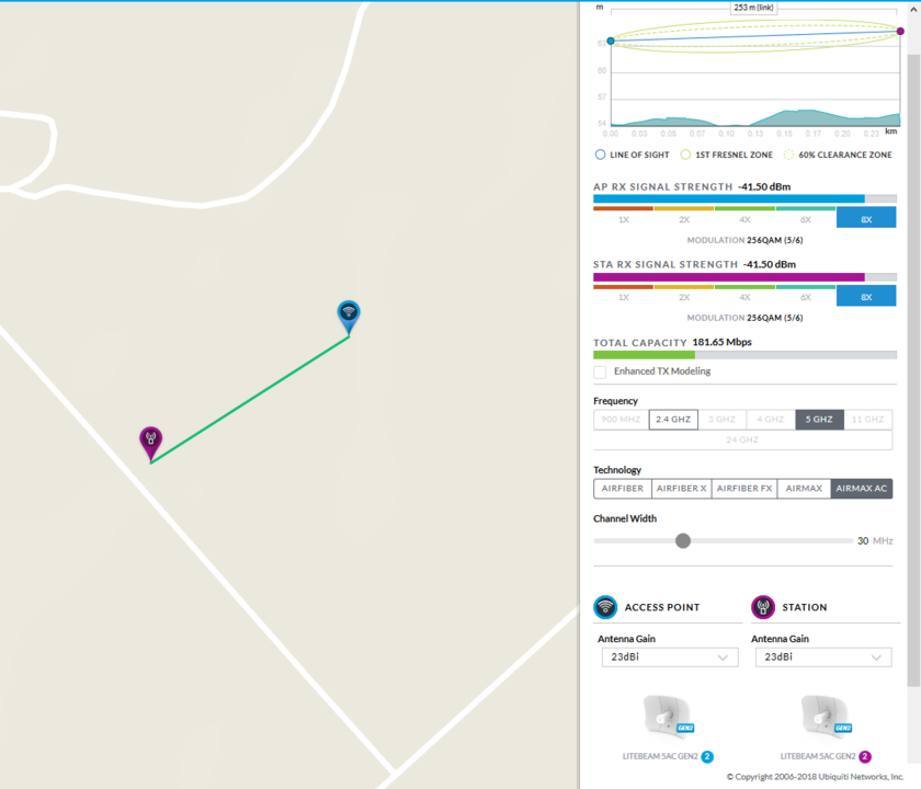

vaios_lar Δημοσ. 9 Ιανουαρίου 2018 Δημοσ. 9 Ιανουαρίου 2018 Το θέμα jkoukos που σου διαφεύγει είναι ότι σε τόσο μικρή απόσταση τα 30 dbm μόνο προβλήματα θα δημιουργήσουν. Ο γενικός κανόνας που λες ισχύει αλλά σε όλες τις υπόλοιπες περιπτώσεις. Σε τόσο μικρή απόσταση είναι έγκλημα το τόσο μεγάλο gain μόνο και μόνο από τον θόρυβο που θα προκαλεί. Σου παραθέτω simulation από το airlink για ~250 μέτρα με cLoS και EIRP 30 dbm Όπως θα δείς το simulation δείχνει -41,50 dbm απολαβή. Δηλαδή πάρα πολύ "ζεστό". Ακόμα και με transmit power -4 dbm έχει απολαβή -52,5 dbm Τώρα το Nanonstation 5AC Loco έχει antenna gain 13 dbi και το nanostation 5AC έχει antenna gain 16 dbi. Έτσι εγώ θα διάλεγα είτε το nanostation 5AC ή το nanobeam 5ac 19 που αποδεδειγμένα έχει καλύτερη απόδοση σε κίνηση πολλών mbit.
