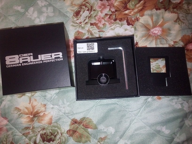

6 ώρες πριν, Heatspreader είπε
Ναι βέβαια. Μετά παίζεις στα 5GHz με θερμοκρασίες σαν σε Stock με Default ρολόγια.
Αν κάποιος από Αθήνα πάρει τα εργαλεία να τα πληρώσουμε μισά μισά και να κάνουμε τη δουλειά.
Δεν είναι μεγάλο το κόστος....Εγώ τσίμπησα ένα τέτοιο
https://www.caseking.de/en/der8auer-delid-die-mate-2-fsd8-019.html
και ξένοιασα από temps......με ένα 50ρικο είσαι jet και τον ανοίγεις τον cpu όσες φορές θέλεις safe πάνω από όλα.....
  • Like 4

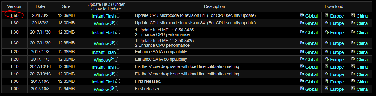

Z370 aorus gaming 7; αξιζει? Να σημειωσω πως δε με ενδιαφερουν ιδιαιτερα τα φωτακια αλλα το oc capability.
Το έχουμε ξαναπεί, αν πέσεις σε σκατά μπανάνα κομμάτι ότι κτήνος μητρική και να βάλεις μια σταγόνα στο νερό θα είναι.  Μιλάμε καθαρά για silicon lottery

2 ώρες πριν, Iamthagod είπε
Αν αξίζει για τις επιδόσεις;
Όχι. Καμία μητρική δεν θα σου χαρίσει καλύτερες επιδόσεις. Οι διαφορές που υπάρχουν είναι πολύ μικρές και συνήθως έχουν να κάνει με το σετάρισμα στο BIOS στα Default Settings. Για παράδειγμα να μην κρατάει ρολόγια στα πρώτα BIOS.
Από εκεί και πέρα αγοράζεις κάτι που νιώθεις εσύ άνετα. Δεν μπορώ να σου αποδείξω ότι η συγκεκριμένη μητρική είναι καλής ποιότητας, αλλά θεωρώ ότι είναι. Αν πιστεύεις και εσύ το ίδιο προχωράς.
Αν δεν σε ενδιαφέρει κάτι τέτοιο, πας σε μία των 100€-150€ και τα υπόλοιπα χρήματα τα ρίχνεις κάπου αλλού.
Από το 1.30, πήγαμε στο 1.60  και το 1.40 μετά την απόσυρση του παρακάμφθηκε τελείως.
Fatal1ty Z370 Gaming K6

1 ώρα πριν, Iamthagod είπε
Το πόσο καλό ή κακό θα είναι το OC το καθορίζει κατά 99% το τσιπάκι, οπότε το τι αξίζει στην μητρική είναι σχετικό. Πάντως οι φθηνές <150-160€ κατά κανόνα έχουν 4 φάσεις για τον επεξεργαστή και σε μεγάλα OC + φορτία πέφτει throttling, μιλώντας για 8700Κ πάντα.
8 λεπτά πριν, Heatspreader είπε
Γιατι κόπηκε η 1.40? Ενδιαφέρομαι για αυτό το mobo, είσαι ευχαριστημένος?
