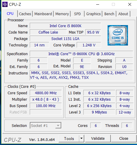

Acmilangr2 Δημοσ. 17 Απριλίου 2018 Δημοσ. 17 Απριλίου 2018 4 ώρες πριν, Jimys2008 είπε 8600K σε Asus Z370-A Μετα απο πολυ ψαξιμο στα bios και πολυ bsod η χρυση τομη για τα 4.8Ghz ηταν 1.24vcore Με adaptive mode και offset στο auto. Δυστυχως για τα 5ghz θελει πανω απο 1.32vcore και οι θερμοκρασιες που αναπτυσει ειναι οριακες για 24/7. Έχουμε τον ίδιο cpu και μητρική. Στο ποσό έχεις το LLC; έχει πολύ σημασία
Acmilangr2 Δημοσ. 17 Απριλίου 2018 Δημοσ. 17 Απριλίου 2018 11 λεπτά πριν, Jimys2008 είπε LLC ---> 6 . Δοκίμασε το στο 7 και ξανα κάνε δοκιμές 5ghz/1.30v
Jimys2008 Δημοσ. 17 Απριλίου 2018 Δημοσ. 17 Απριλίου 2018 Δυστηχως, bsod κατα το boot. Ενταξει, γιατι να δωσω πολυ παραπανω ρευμα και να εχω 80+ θερμοκρασιες; για 200hz; Δεν αξιζει, ειδικα για 24/7 .
Acmilangr2 Δημοσ. 17 Απριλίου 2018 Δημοσ. 17 Απριλίου 2018 (επεξεργασμένο) 37 λεπτά πριν, Jimys2008 είπε Δυστηχως, bsod κατα το boot. Ενταξει, γιατι να δωσω πολυ παραπανω ρευμα και να εχω 80+ θερμοκρασιες; για 200hz; Δεν αξιζει, ειδικα για 24/7 . Όχι. Μείνε εκεί που είσαι Εγώ από 4.7 στα 5 έχω +15 βαθμούς Επεξ/σία 17 Απριλίου 2018 από Acmilangr2

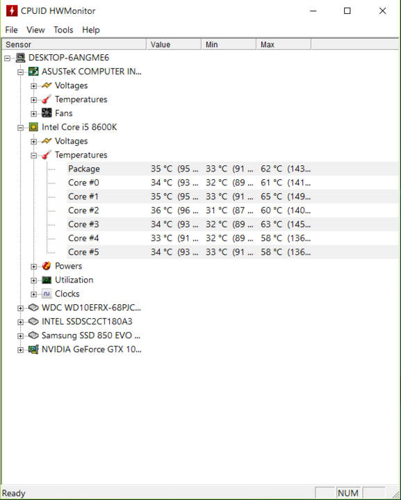

FORIS78 Δημοσ. 17 Απριλίου 2018 Δημοσ. 17 Απριλίου 2018 ο δικός μου 8600κ με 1.23 παίζει στα 4.8 για τα 4.9 θέλει 1.29 και για 5 πάνω από 1.33, με αυτό το vcore πετάει σφάλμα στο ibt σε very high γιατί βαράει 100 βαθμούς ενώ στα 4.8-4.9 δεν πάει πάνω από 85 δεν ξέρω σκέφτομαι για delid η να τον δώσω και να πάρω εναν 8700κ για delid έχει κάνεις υπόψιν τι κολλά θέλουμε για να ξανακολήσουμε το heatspreader?
Acmilangr2 Δημοσ. 17 Απριλίου 2018 Δημοσ. 17 Απριλίου 2018 16 λεπτά πριν, FORIS78 είπε ο δικός μου 8600κ με 1.23 παίζει στα 4.8 για τα 4.9 θέλει 1.29 και για 5 πάνω από 1.33, με αυτό το vcore πετάει σφάλμα στο ibt σε very high γιατί βαράει 100 βαθμούς ενώ στα 4.8-4.9 δεν πάει πάνω από 85 δεν ξέρω σκέφτομαι για delid η να τον δώσω και να πάρω εναν 8700κ για delid έχει κάνεις υπόψιν τι κολλά θέλουμε για να ξανακολήσουμε το heatspreader? Υπάρχει κανενας λόγος που κάνεις αυτό το τέστ;
Heybro Δημοσ. 17 Απριλίου 2018 Μέλος Δημοσ. 17 Απριλίου 2018 16 λεπτά πριν, FORIS78 είπε ο δικός μου 8600κ με 1.23 παίζει στα 4.8 για τα 4.9 θέλει 1.29 και για 5 πάνω από 1.33, με αυτό το vcore πετάει σφάλμα στο ibt σε very high γιατί βαράει 100 βαθμούς ενώ στα 4.8-4.9 δεν πάει πάνω από 85 δεν ξέρω σκέφτομαι για delid η να τον δώσω και να πάρω εναν 8700κ για delid έχει κάνεις υπόψιν τι κολλά θέλουμε για να ξανακολήσουμε το heatspreader? Πολυ μεγαλες θερμοκρασιες. Με τι ψυκτρα και μητρικη εισαι? 100 βαθμοι ειναι υπερβολικοι για 4.9ghz και τα 1.29 για τον 8600k. Δεν θελει πολυ ρευμα.
Acmilangr2 Δημοσ. 17 Απριλίου 2018 Δημοσ. 17 Απριλίου 2018 Τα προφίλ που έχω φτιάξει ειναι τα εξής: 5.0ghz/1.30v max 84 OCCT 4.9ghz/1.24v max 75 OCCT 4.8ghz/1.23v max 75 OCCT 4.7ghz/1.20v max 71 OCCT
FORIS78 Δημοσ. 17 Απριλίου 2018 Δημοσ. 17 Απριλίου 2018 Μόλις τώρα, Heybro είπε Πολυ μεγαλες θερμοκρασιες. Με τι ψυκτρα και μητρικη εισαι? 100 βαθμοι ειναι υπερβολικοι για 4.9ghz και τα 1.29 για τον 8600k. Δεν θελει πολυ ρευμα. για 5ghz με 1.34-1.35 περιπου φτανει 100 και μονο σε ibt strestest στο very high..σε gaming δεν παει πανω απο 60 με me corsair h100i v2 ειμαι
Acmilangr2 Δημοσ. 17 Απριλίου 2018 Δημοσ. 17 Απριλίου 2018 4 λεπτά πριν, Heybro είπε Πολυ μεγαλες θερμοκρασιες. Με τι ψυκτρα και μητρικη εισαι? 100 βαθμοι ειναι υπερβολικοι για 4.9ghz και τα 1.29 για τον 8600k. Δεν θελει πολυ ρευμα. 100 είπε οτι πιάνει με 1.33v. Φυσιολογικό το βλέπω στο IBT σε very high 1
Heybro Δημοσ. 17 Απριλίου 2018 Μέλος Δημοσ. 17 Απριλίου 2018 Μόλις τώρα, FORIS78 είπε για 5ghz με 1.34-1.35 περιπου φτανει 100 και μονο σε ibt strestest στο very high..σε gaming δεν παει πανω απο 60 με me corsair h100i v2 ειμαι Αστο βρε συ αυτο το benchmark. Εφοσον σε παιχνιδια οπως origins payback εισαι μεχρι 65 70 βαθμους εισαι κομπλε. Ενα realbench τρεξε και τελος εφοσον βγαλεις 1 2 ωρες εισαι 100% stable. Μόλις τώρα, Acmilangr2 είπε 100 είπε οτι πιάνει με 1.33v. Φυσιολογικό το βλέπω στο IBT σε very high Υπερβολικοι ειναι οι 100 βαθμοι οταν και με realbench δεν πιανουμε πανω απο 90 μετα απο 2 3 ωρες. 1
