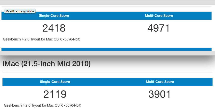

yazidis Δημοσ. 8 Ιανουαρίου 2018 Μέλος Δημοσ. 8 Ιανουαρίου 2018 Βασικά μόλις αναβάθμισα στα Sierra. με το Geekbench φαίνεται ότι έχω χάσει πάρα πολύ στα test. Να παραμείνω ή να γυρίσω πίσω στα Yosemite?

yazidis Δημοσ. 18 Ιανουαρίου 2018 Μέλος Δημοσ. 18 Ιανουαρίου 2018 Ομολογούμενος το εψαξα λιγο παραπανω το θεμα, και τελικα μολις τελειωσε το photoanalysisd την καταλογοποιηση των φωτογραφιων στο iphoto, επειδη ειδα οτι ετρωγε πολυ cpu, εκανα παλι το τεστ και τα νουμερα εκτοξευτηκαν. Οντως μια χαρα απροβλημάτιστα τρεχουν τα Sierra.
