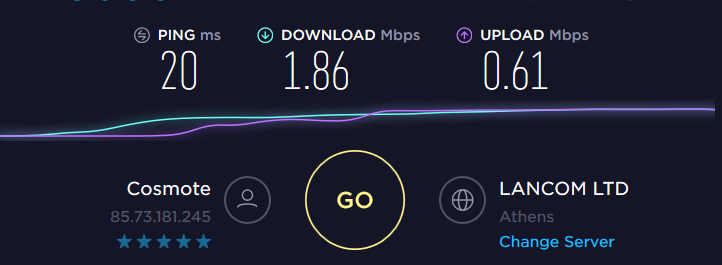

pier88 Δημοσ. 5 Οκτωβρίου 2018 Δημοσ. 5 Οκτωβρίου 2018 8 λεπτά πριν, Nikosmile είπε Κλείσε για κ 5λεπτά το booster, άλλαξε το θέση για καλύτερο σήμα, βάλε βγάλε κάρτα sim, κλείσε το adsl και ξανακάνε μέτρηση μόνο 4G. Τα χω κάνει ολα αυτά αλλά πάνω από 2 mbps δεν πάει.
Επισκέπτης Δημοσ. 5 Οκτωβρίου 2018 Δημοσ. 5 Οκτωβρίου 2018 9 λεπτά πριν, pier88 είπε Τα χω κάνει ολα αυτά αλλά πάνω από 2 mbps δεν πάει. ζήτα αλλαγή booster.
pier88 Δημοσ. 5 Οκτωβρίου 2018 Δημοσ. 5 Οκτωβρίου 2018 4 ώρες πριν, Nikosmile είπε ζήτα αλλαγή booster. Είχα δηλώσει βλάβη και γιά 2 εβδομάδες δεν έγινε τίποτα,με πήραν τηλέφωνο ότι το παρακολουθουν αλλά κατάλαβα ότι είναι εντελώς άσχετοι.Αυτή είναι σημερινή μέτρηση.
