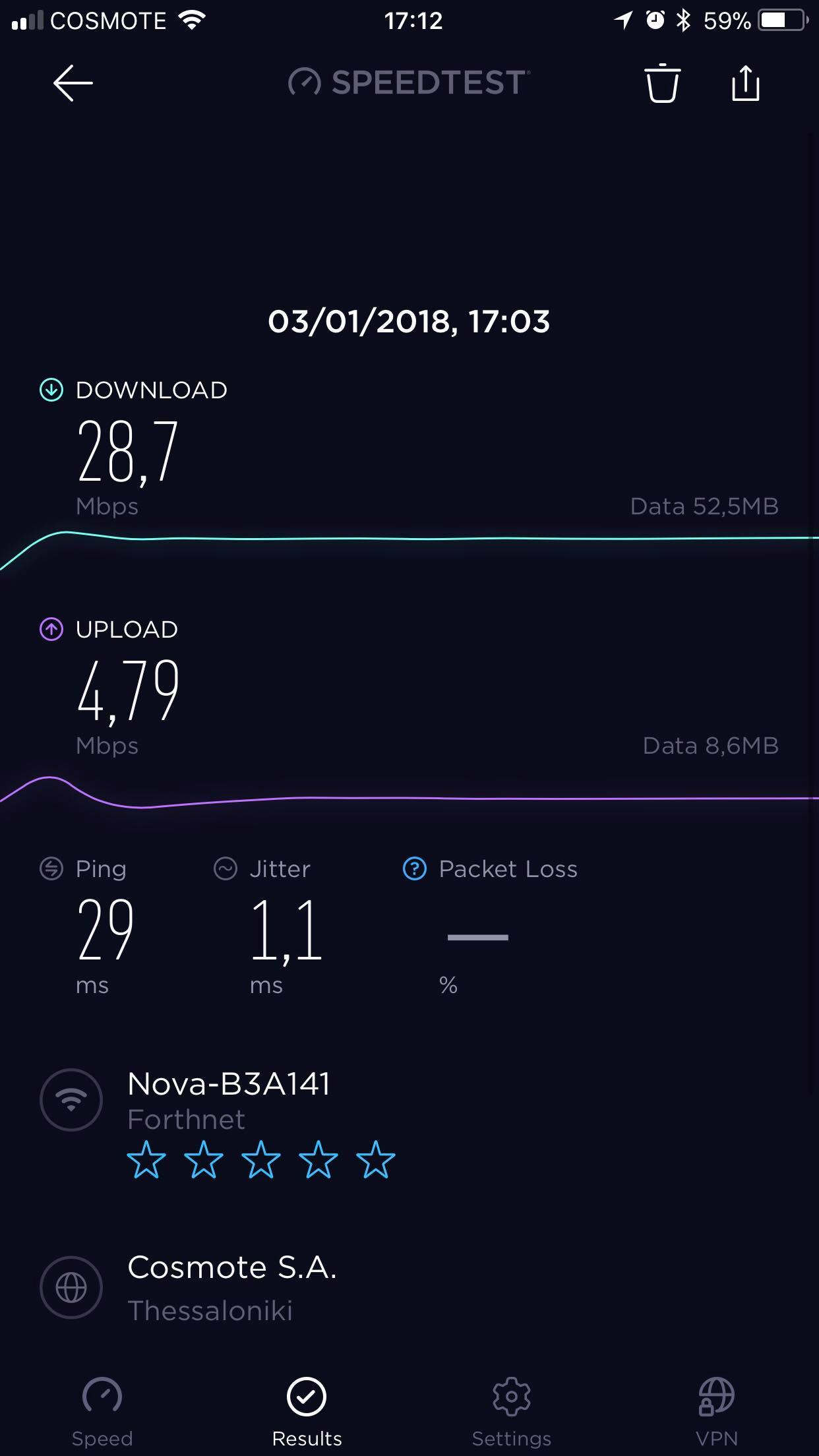

kilias Δημοσ. 3 Ιανουαρίου 2018 Μέλος Δημοσ. 3 Ιανουαρίου 2018 Οι ταχύτητες download από Nvidia είναι 3,6MB/s με καλώδιο και 3.1 με wifi. Παρακάτω επισυνάπτω και τα speedtest Πρώτο test ethernet Δεύτερο test wifi Τρίτο test κινητό iPhone 7 plus
