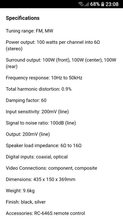

marmel_gr Δημοσ. 2 Ιανουαρίου 2018 Δημοσ. 2 Ιανουαρίου 2018 (επεξεργασμένο) Κσλησπερα και καλη χρονια Εχω ενα συστημα 5.1 onkyo ht-r340 Για λογους σισθητικης και οτι δε με καλυπτουν τα μικρα ηχεια που διαθετει λεω να βρω 2 ηχεια μεσαιου μεγεθους η ραφιου νομιζω τα λενε και ενα ενεργο sub οχι πολυ μεγαλο σε ογκο. Επειδη δεν γνωριζω απο αυτα και δε θελω να τον καψω τι ηχεια υποτιθεται θα τον λαχανιασουν; γιατι τα υπαρχοντα που εχει τα λαχανιαζει αυτος. Αν βρω ηχεια 100 rms θα ναι οκ; το sub ποσα watt?μιλαω για 2 ηχεια και μονο για μουσικη για την ωρα.παραθετω τα χαρακτηριστικα του μηχανηματος καθως και των ηχειων που εχω σκοπο να βαλω.ευχαριστω για τον χρονο σας https://www.hifiengine.com/manual_library/onkyo/ht-r340.shtml Επεξ/σία 2 Ιανουαρίου 2018 από marmel_gr
fitriolis Δημοσ. 3 Ιανουαρίου 2018 Δημοσ. 3 Ιανουαρίου 2018 (επεξεργασμένο) Πρέπει να δεις τα specs http://www.eu.onkyo.com/downloads/1/1/7/9/8/ONKYO_HT-R340_datasheet_EN.pdf για να βρεις πόσα watt παράγει ανά κανάλι. Οπότε και τα ηχεία σου πρέπει να είναι περίπου τα ίδια watt στο ίδιο μέγεθος αντίστασης. Οι σοβαροί κατασκευαστές γράφουν στα ηχεία τους τι ενισχυτή χρειάζονται. Δε βλέπω κανένα link για ηχεία. Επεξ/σία 3 Ιανουαρίου 2018 από fitriolis
marmel_gr Δημοσ. 3 Ιανουαρίου 2018 Μέλος Δημοσ. 3 Ιανουαρίου 2018 Δεν μπορεσα να ανεβασω φωτο με τα specs δεν ξερω γιατι.καθε καναλι δηλωνει 100w ειτε στα εμπρος ειτε στα πισω
fitriolis Δημοσ. 3 Ιανουαρίου 2018 Δημοσ. 3 Ιανουαρίου 2018 Λογικά δε θα έχεις πρόβλημα με 100 watt ηχεία.
