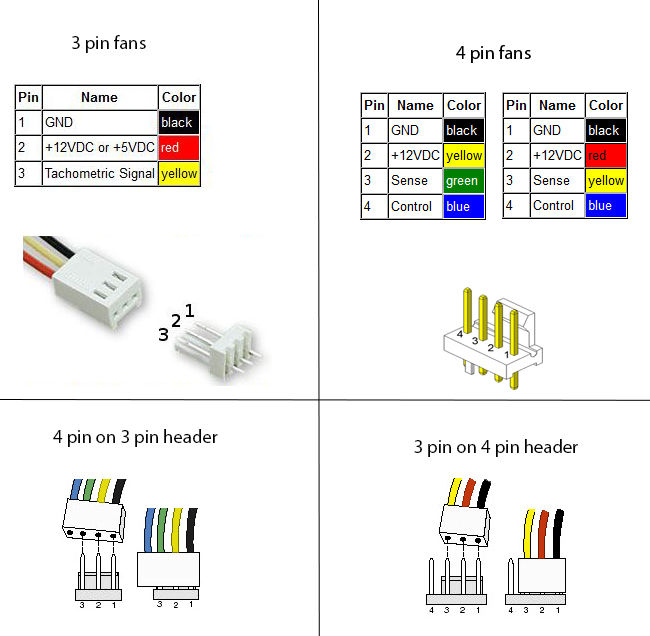

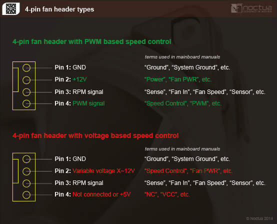

Thulogur Δημοσ. 1 Ιανουαρίου 2018 Δημοσ. 1 Ιανουαρίου 2018 Αν μου επιτρεπεις θα σου απαντησω με 2 εικονες απο το ιντερνετ

Thulogur Δημοσ. 2 Ιανουαρίου 2018 Δημοσ. 2 Ιανουαρίου 2018 Μαλλον δεν καταλαβα καλα την ερωτηση. Αρα ειναι θεμα μονο αυτου του μικρου "ανταπτορα" ? (αρσενικο και απο τις 2 πλευρες)
Chrisgs Δημοσ. 2 Ιανουαρίου 2018 Μέλος Δημοσ. 2 Ιανουαρίου 2018 @Thulogur την ειχα δει κ γω αυτην την εικονα,οπως και κατι σχεδια στο stackoverflow για να κανεις ενα 3πινο φανακι 4πινο,γενικα εχω ενα fan controller αλλα ελεγα μηπως δεν χρειαστει καν να το κουμπωσω λογω του ανταπτορα!Αλλα απ'οσο φαινεται το ονομα μου 'δωσε τζαμπα ελπιδες,μιας και λογικα θα ειναι σαν αυτο που ειπε ο @Inuyasha
