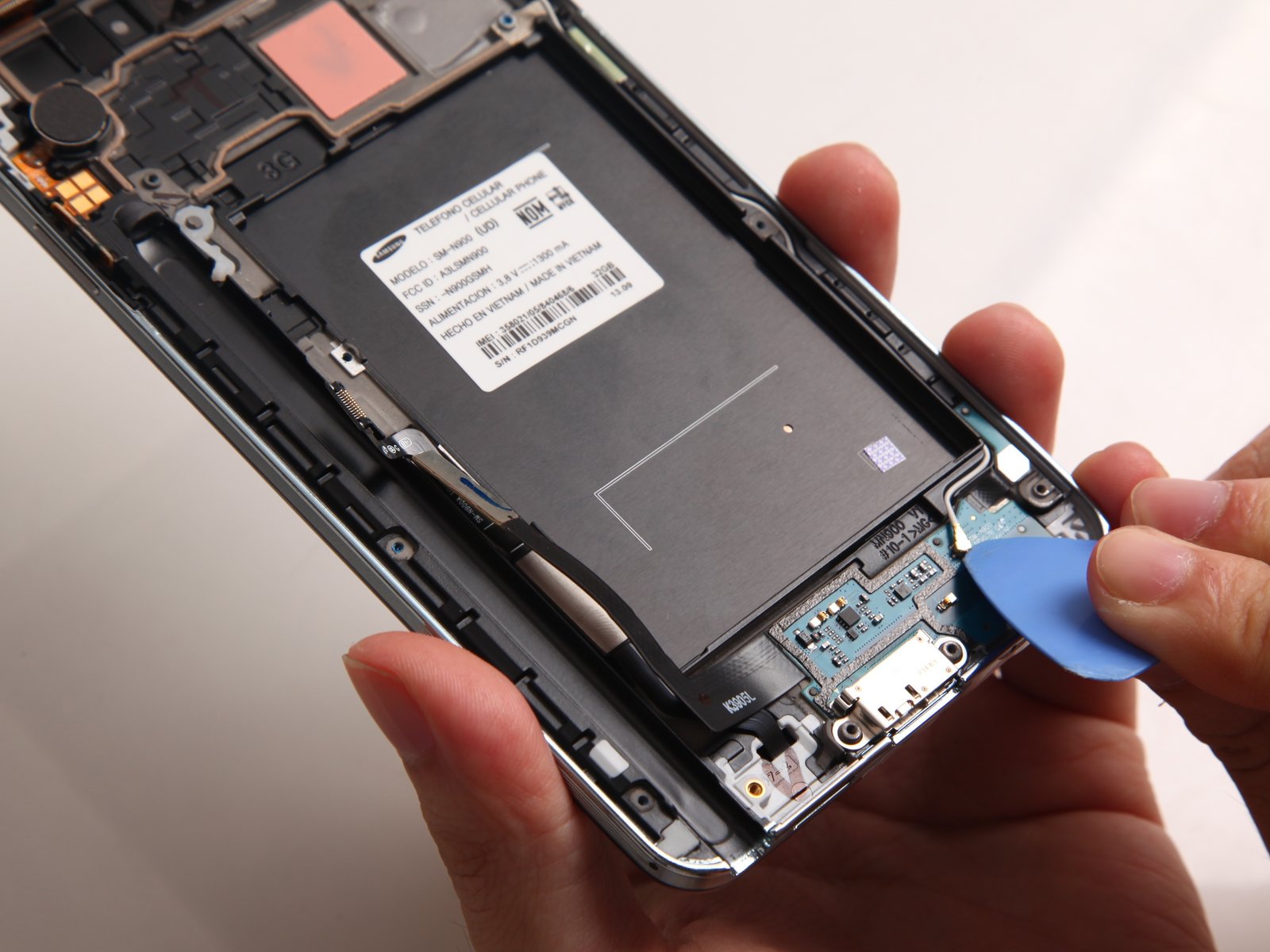

alexzzz Δημοσ. 2 Ιανουαρίου 2018 Δημοσ. 2 Ιανουαρίου 2018 Θα συμφωνήσω με τα παιδιά από πάνω και κατά σειρά θα δοκίμαζα: 1. άλλες κάρτες με άλλες εταιρίες 2. άλλη rom (δουλίτσα μεν αλλά για σιγουριά) 3. ανάλογα με το πόσο κόστος έχει (δεν το έψαξα) θα άλλαζα και εκτός από την κεραία και το καλώδιο που πάει από κεραία σε μητρική. Αυτό εννοώ, αφού λες ότι άλλαξες κεραία φαντάζομαι εννοείς την κάτω πλακέτα όχι το καλώδιο https://d3nevzfk7ii3be.cloudfront.net/igi/12QiZyqYlS6RBGLX.huge
