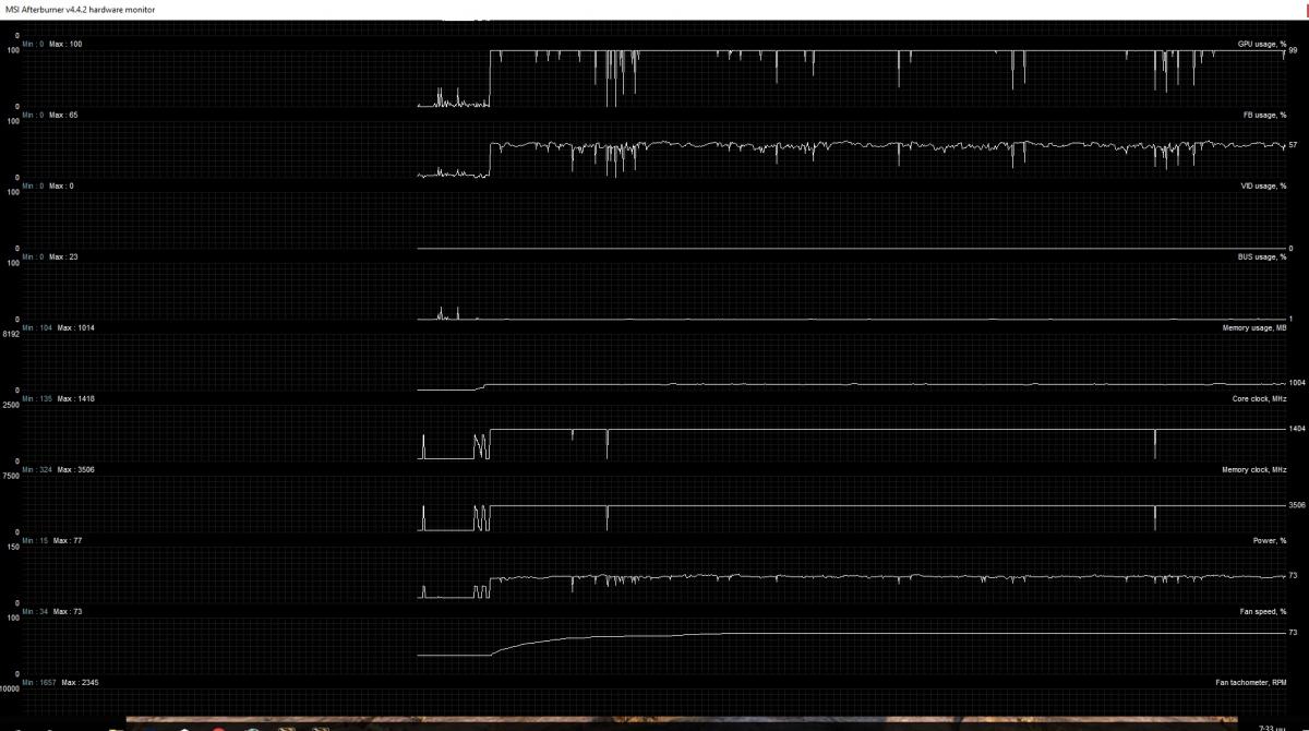

petran91 Δημοσ. 28 Δεκεμβρίου 2017 Μέλος Δημοσ. 28 Δεκεμβρίου 2017 (επεξεργασμένο) Λοιπόν, μόλις κούμπωσα την GPU με τον τρόπο που περιέγραψα παραπάνω. Από ένα καλώδιο παίρνω τα 2 molex αμέσως σε ένα 6πινο και από το άλλο καλώδιο παίρνω από 2 sata τα μετατρέπω σε molex και έπειτα τα μετατρέπω σε 1 8πινο. Αυτή τη στιγμή κατεβάζω τους drivers. Πώς θα επιβεβαιώσω ότι όλα δουλεύουν ρολόι? Τρέχω bench και παρακολουθώ κάτι συγκεκριμένο που θα μου προδώσει αν κάτι δεν πάει καλά με τα ρεύματα? Μετά από ένα 20λεπτο heaven στο extreme: Βλέπετε τίποτα περίεργο? Τα drops στο gpu usage και το power% που είναι στο 73% περίπου είναι φυσιολογικά? Επεξ/σία 28 Δεκεμβρίου 2017 από petran91
Sheogorath Δημοσ. 29 Δεκεμβρίου 2017 Δημοσ. 29 Δεκεμβρίου 2017 Αν δεν έχεις αστάθειες, μια χαρα είσαι.
petran91 Δημοσ. 29 Δεκεμβρίου 2017 Μέλος Δημοσ. 29 Δεκεμβρίου 2017 Αν δεν έχεις αστάθειες, μια χαρα είσαι. Αν εννοείς στα FPS, όχι δεν έχω. Μου έκανε εντύπωση που το power % είναι στο 75% περίπου, αυτό είναι normal σε ένα benchmark ή μέσα σε παιχνίδι?
razorblade334 Δημοσ. 29 Δεκεμβρίου 2017 Δημοσ. 29 Δεκεμβρίου 2017 νομιζω πως δεν θα επρεπε να ριχνει ρολογια και χρηση κατα την διαρκεια του benchmark. βαλε ενα παιχνιδι βαρυ και παρακολουθησε το.προσεχε ομως.σε μενου του παιχνιδιου pause και τευοια εκει ειναι φυσιολογικο να πεφτει το ρολοι της gpu η χρηση και το voltage.αν στο κανει μες το παιχνιδι in action κι εκεινη την στιγμη αντιληφθεις μια πτωση στα fps τοτε δεν ειναι καλο.ευχομαι να ειναι ολα καλα
petran91 Δημοσ. 29 Δεκεμβρίου 2017 Μέλος Δημοσ. 29 Δεκεμβρίου 2017 Δοκίμασα σε fortnite, η χρήση και τα ρολόγια δεν είχαν σκαμπανεβάσματα. Drops επίσης δεν ειδα, αλλά θα συνεχίσω τις δοκιμες σήμερα να έχω μια πλήρη εικόνα και ίσως ανοίξω άλλο θέμα με τα αποτελέσματα
Sheogorath Δημοσ. 29 Δεκεμβρίου 2017 Δημοσ. 29 Δεκεμβρίου 2017 Η κάρτα δεν ξέρει από που τα παίρνει. Δηλαδή, δεν κόβει επίτηδες την κατανάλωση γιατί είναι ανταπτορες. Αν έχει θέμα, θα τα κλασει μεγαλοπρεπώς με driver crash ή blue screen. 1
petran91 Δημοσ. 29 Δεκεμβρίου 2017 Μέλος Δημοσ. 29 Δεκεμβρίου 2017 Επειδή πήρα μεταχειρισμένη την κάρτα και πρέπει να κάνω τα τεστ μου για να βεβαιωθώ ότι είναι άψογη μιας και είναι και εκτός εγγύησης πια, ανοίγω ένα νέο θέμα για την αξιολόγηση της για να το δει και κόσμος που δεν έχει δει το θέμα αυτό.
