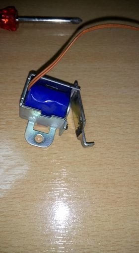

Gnisio Δημοσ. 3 Ιανουαρίου 2018 Δημοσ. 3 Ιανουαρίου 2018 Η συγκεκριμένη βλάβη με παραπέμπει ότι κολαει ο ηλεκτρομαγνήτης που ρυθμίζει το τράβηγμα της σελίδας 1

Gnisio Δημοσ. 12 Ιανουαρίου 2018 Δημοσ. 12 Ιανουαρίου 2018 ανοιξε να δεις τον συγκεκριμμενο ηλεκτρομαγνητη, θα πατησεις με το χερι αυτό που οπλιζει και αν δεις ότι καθυστερει μισο δευτερολεπτο τουλάχιστον να επανελθει, είναι αυτό. 1

dkstopo Δημοσ. 20 Ιανουαρίου 2018 Μέλος Δημοσ. 20 Ιανουαρίου 2018 Στις 12/1/2018 στις 8:12 ΠΜ, Gnisio είπε ανοιξε να δεις τον συγκεκριμμενο ηλεκτρομαγνητη, θα πατησεις με το χερι αυτό που οπλιζει και αν δεις ότι καθυστερει μισο δευτερολεπτο τουλάχιστον να επανελθει, είναι αυτό. τον βρήκα!! τον καθαρισα και ως δια μαγείας η συνεχόμενη εκτύπωση μπηκε και παλι στην ζωή μου χθές βραδυ είχε πέσει στην μια σελίδα... δευτερη συνεχόμενη δεν τύπωνε με τίποτα!! έφτιαξε και θόρυβος!! κάτι "μεταλλικό" μπήκε στην εκτύπωση! μ'αρέσει!!! ευχαριστώ
Gnisio Δημοσ. 22 Ιανουαρίου 2018 Δημοσ. 22 Ιανουαρίου 2018 ΕΚΕΙ ΕΠΤΡΕΠΕ ΝΑ ΚΟΛΙΣΕΙς ΕΝΑ ΛΕΠΤΟ ΣΦΟΥΓΚΑΡΑΚΙ ΝΑ ΜΗΝ ΑΚΟΥΓΕΤΑΙ Ο ΜΕΤΑΛΛΙΚΟς ΗΧΟς ΤΑΙΝΙΑ ΔΙΠΛΗς ΟΨΗς ΚΑΙ ΕΝΑ ΚΟΜΑΤΙ ΑΚΡΙΒΩς ΚΑΙ ΚΑΤΙ ΕΠΑΝΩ ΚΟΛΗΜΕΝΟ. ΕΓΩ ΒΑΖΩ ΑΠΟ ΑΥΤΕΣ ΤΙΣ ΣΑΚΚΟΥΛΕΣ ΠΟΥ ΕΙΝΑΙ ΟΙ ΤΗΛΕΟΡΑΣΕΙΣ ΜΕΣΑ,
dkstopo Δημοσ. 23 Ιανουαρίου 2018 Μέλος Δημοσ. 23 Ιανουαρίου 2018 (επεξεργασμένο) το κατάλαβα αλλα επειδή δεν εκτυπώνω καθημερινά το άφησα για στυλ!!! ξερεις αν αυτος ο εκτυπωτης έχει άλλους ηλεκτρομαγνήτες που ισως χρειαστούν καθαρισμα? Επεξ/σία 23 Ιανουαρίου 2018 από dkstopo
