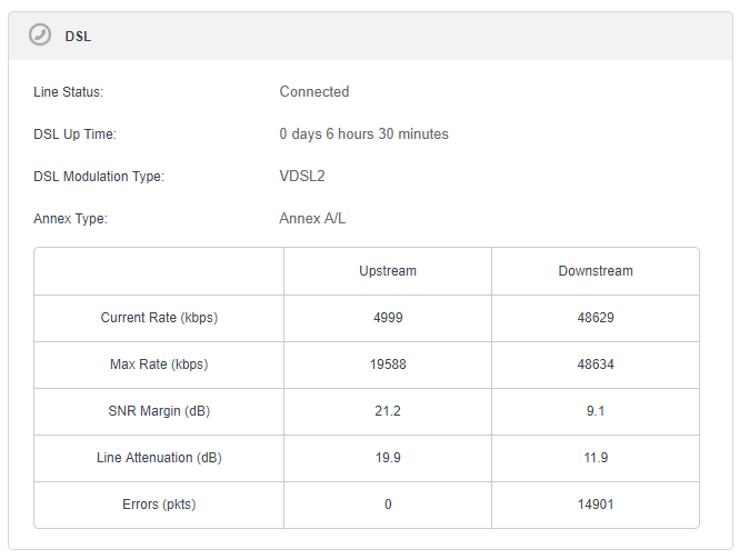

σιγα μην το γυρισεις...επειδη εχασες 1,2mbps? σιγα το θεμα...δεν θα κατεβαζεις με 5.1 θα κατεβαζεις με 4.9 (οπου το επιτρεπει ο σερβερ)
αν και μου κανει εντυπωση γιατι στις συνδεσεις που χτυπανε ακριβως το 50αρι λογικα δεν πεφτει καθολου.(ετσι ειναι κ σε μενα)
το λεω αυτο μηπως σου αλλαξανε τιποτα αλλο και σε ριξανε μαζι με το fastpath που σου βαλανε
δεν εχει να κανει οτι αμα βλεπεις 50 αρι δεν θα πεσει.εχει να κανει με το ποσο ειναι το attainable σου.αν εισαι sync στα 50 με attainable 50-52 λογικα θα πεσεις κατω απο 50.αν ομως εισαι στα 50 με attainable 50 δεν θα πεσεις.και βεβαια το βασικο ειναι να εχεις και την καλωδιωση σωστα  οποτε να εχεις το καλυτερο attainable που γινεται.

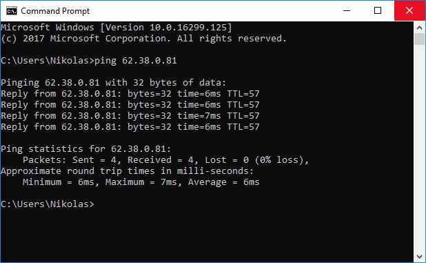

Στο League of Legends δεν είδα διαφορά. Κανονικά 67ms στον Europe West. Διαφορά είδα στο FIFA 18 όπου το σήμα είναι τέρμα. Πριν είχα μία γραμμούλα κάτω με τους ίδιους φίλους που παίζω.
ενταξει μην περιμενεις οτι θα αλλαξει και παρα πολυ.θα κερδισεις 10 + Ms

Ναι κανονικά θα έπρεπε να ήσουν κοντά στο 50αρρι ping με fastpath
εξαρτατε Server,τι ωρα μπαινει,ποσο πιτα μπορει να ειναι το dslam του και αλλα τοσα.

μια χαρα.απλα επειδη δεν ειχες παραπανω απο 50 attainable εχασες σε ταχυτητα λιγακι
οταν εισαι κοντα στα 50 το fast path μπορει να σου ριξει την ταχυτητα κατω απο τα 50 αφου θα χασεις καποια Megabit.

σε αυτες τις περιπτωσεις βαζεις ασυρματο με διπλη βαση αλλιως εχεις bridge tap.εκτος αν εχεις παραπανω απο ενα ζευγαρι απο πριζακι σε πριζακι και κανεις ξεχωριστη επιστροφη.επισης απο το κεντρικο πριζακι μπορει να υπαρχει και αλλο ζευγαρι το οποιο να πηγαινει προς αλλα πριζακια οποτε να ειναι και αυτο bridge tap.αυτο γινεται σε αρκετα σπιτια.απο την κεντρικη πριζα να μην πηγαινει σε ολα τα πριζακια ενα ζευγαρι αλλα να ειναι χωρισμενα μισα μισα αναλογως με το που βρισκονται τα δωματια.ενημερωτικα αυτα αν θες να παρεις τα μεγιστα.
