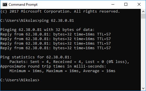

Ο τεχνικός που μόλις μίλησα μου είπε πως και το Upstream και το Downstream είναι Interleaved. Παρόλα αυτά είναι αρκετά χαμηλό το Ping στον DNS. Μου είπε πως αυτό συμβαίνει λόγω οπτικών ινών. Μετά την αλλαγή θα έχω από 3ms έως 10ms το πολύ όπως με ενημέρωσε.
ειτε adsl ειτε vdsl δεν αλλαζει κατι στο Ping οπως δεν αλλαζει επισης και αν εχεις 1Km χαλκο ή 2.σιγουρα εξαρτατε απο τον παροχο τι profile φοραει ακριβως.3 δεν το κοβω να εχεις.1ms βγαζει η οπτικη συνηθως με dns.6-8 το κοβω αν θυμαμαι καλα απο το Fast path στο adsl.παντως σε πολλα ατομα εχω δει το Upload να ειναι ηδη Fast.σε καθε περιπτωση καλο ειναι να γινει Fast path το download οταν καποιος εχει σταθερη γραμμη και καμποσο μεγαλυτερο attainable.
