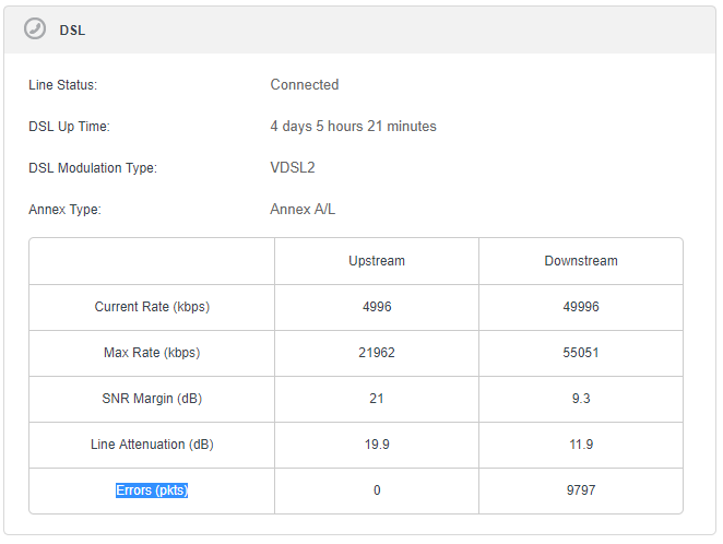

Αυτά τα Errors, γνωρίζει κανείς τι είναι; Είναι κάποιο πρόβλημα;
παντα θα υπαρχουν errors στην γραμμη αλλο τοσο αν δεν εχεις κανει και το παρακατω.

αν πιανεις το μεγιστο της γραμμης σου δεν υπαρχει λογος να μην το βαλεις ειδικα αμα παιζεις σταθερα
παιζεις παιχνιδια?
αν πιανει το max και εχει μεγαλο attainable τοτε και να το βαλει δεν θα χασει τιποτα παρα μονο λιγο attainable οποτε αξιζει
Φοβάμαι μην το γυρίσω Fast Path, πέσει ο συγχρονισμός και μετά αν το γυρίσω σε Interleaved πάλι, έχω τραβίγματα. Μήπως αν το σκαλίσω χαλάσει.
θα μειωθει λιγο το attainable σου.εχεις 55 attainable οποτε θα πεσει λιγακι λογω fast path.αλλο προβλημα δεν θα εχεις.
