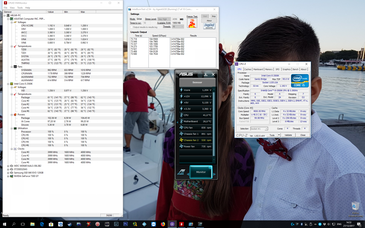

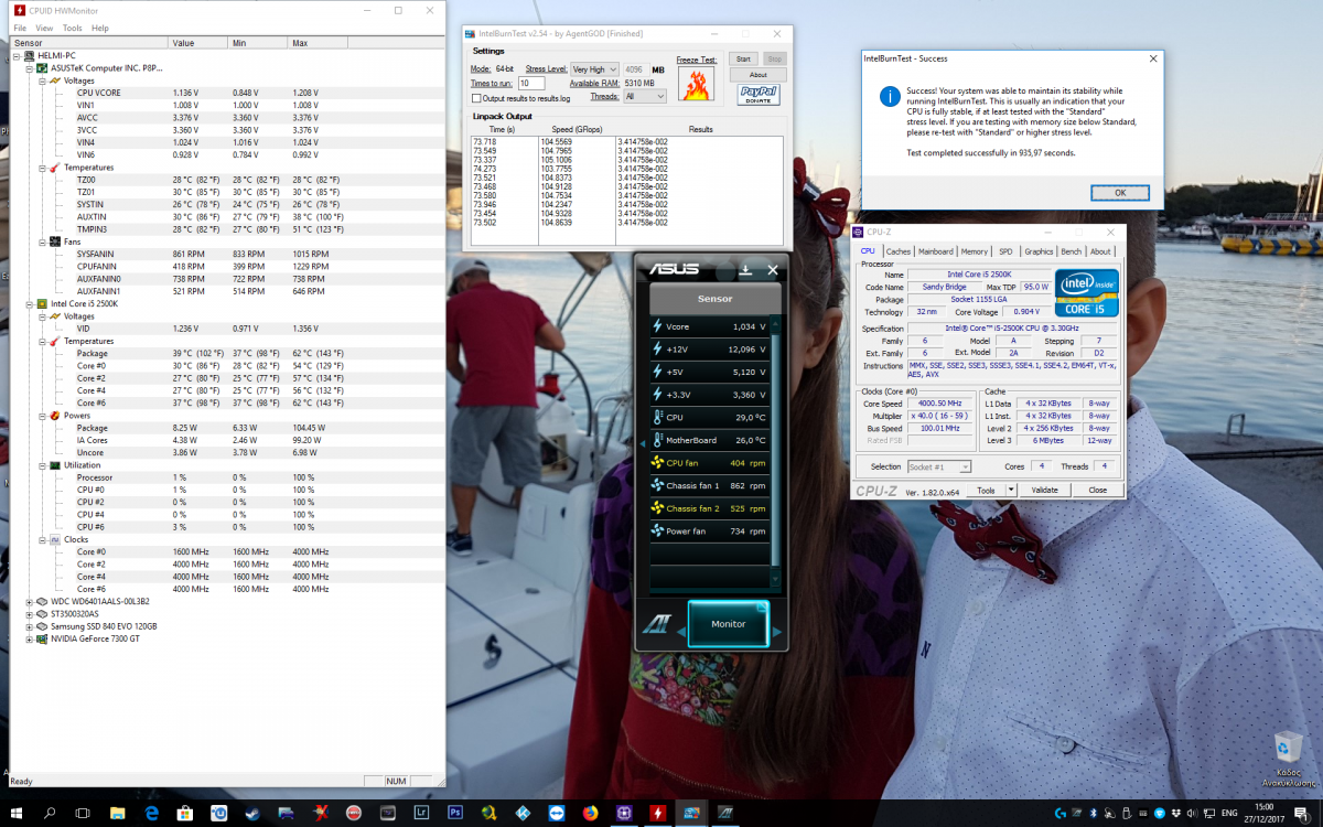

Αυτές είναι οι ρυθμίσεις για 4GHz με offset, η συχνότητα κυμάνετε από 1600MHz έως 4000ΜΗz και 0,888v έως 1,248v έτσι το λειτουργώ χρόνια.
Aν μπορείς ανέβασε ένα screen με τα μαμά όπως σου ζήτησα παραπάνω, υπο φόρτο και να φαίνονται τα min and max του vcore.
Καλησπέρα και Χρόνια πολλά για αρχή έβαλα τις ρυθμίσεις του φίλου Havik με PLL auto kai LLc medium. Το Spread spectum το είχα enable και offset -0.100, όλα τα υπόλοιπα auto.(παραθέτω φωτο).
Για να ανέβω στα 4,5 να αλλάξω τον πολλαπλασιαστή στο 45 με το ίδιο offset?  Spread spectum disable?PLL και LLC να τα αφήσω ίδια?
