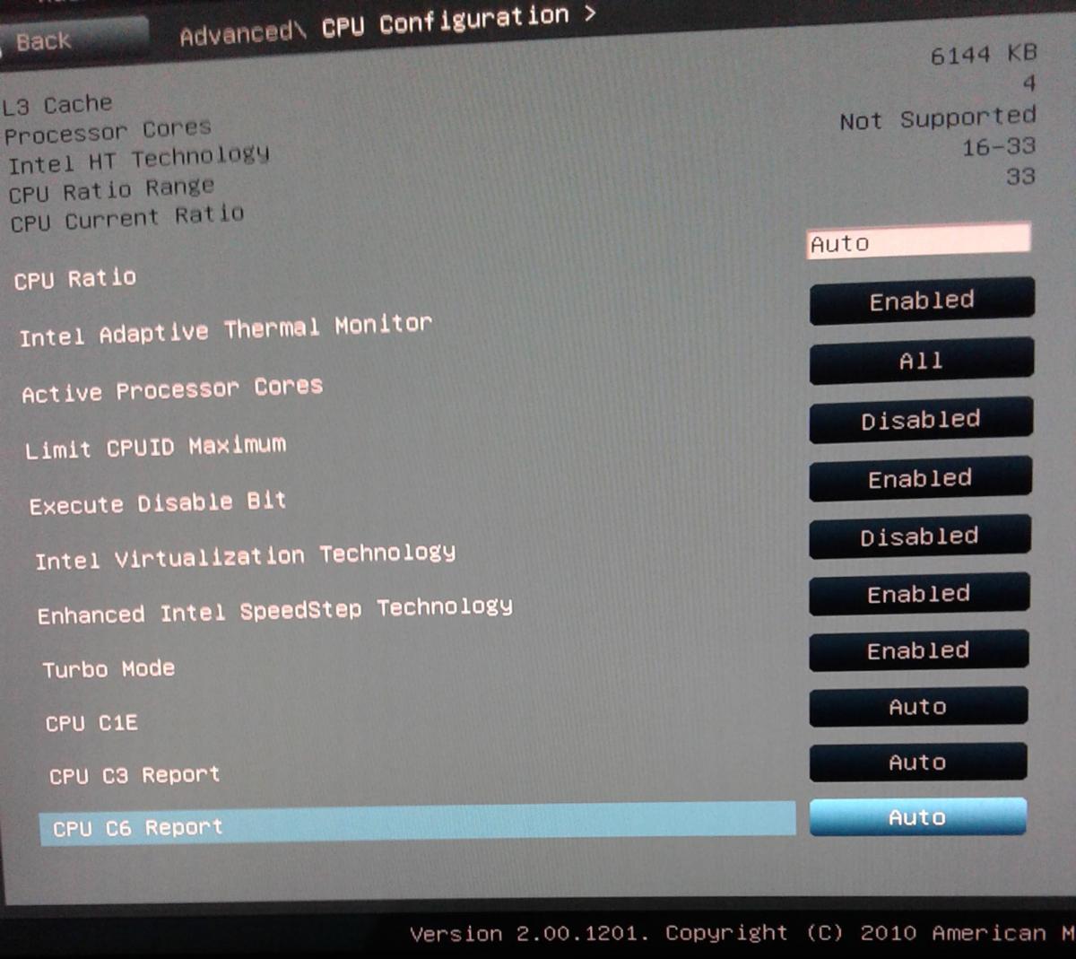

mitspa Δημοσ. 19 Δεκεμβρίου 2017 Δημοσ. 19 Δεκεμβρίου 2017 Καλησπέρα θα ήθελα τα φώτα σας μιας και είμαι άσχετος με το oc. Μετά από σκέψη για αντικατάσταση του Η/Υ αποφάσισα (με τις ευλογίες κάποιων συμφορουμιτών) να κλοκάρω τον επεξεργαστή του θέματος. Αρχικά άλλαξα το cpu fan με ενα cryoring H7. Είδα αρκετά βίντεο στο youtube και έκανα τις ρυθμίσεις όπως τις λέει ο φίλος εδώ https://www.youtube.com/watch?v=UlRw-1V6-Yk&t=593s Να πώ ότι έχω την ίδια μητρική Asus p8p67pro Rev B3. Επίσης οι μνήμες ειναι 2χ4gb kingston value ram στα 1333Mhz. Το cpu voltage το έβαλα 1,35v (δεν ξέρω αν ειναι καλα) τις μνήμες δεν τις πείραξα και το VCCIO voltage το έβαλα 1,1. Έχει κάποιος να προτείνει κάτι καλύτερο? Αν προχωρήσω θα κάνω καμία ζημιά? Και τέλος υπάρχει κάποιο πρόγραμμα να δοκιμάσω το αποτέλεσμα? Ευχαριστώ εκ των προτέρων και κάθε συμβουλή καλοδεχούμενη.

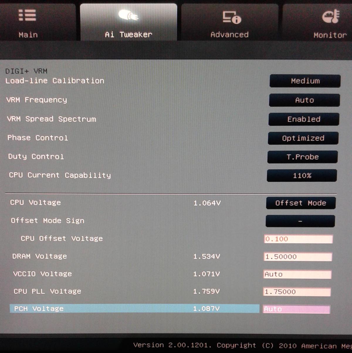

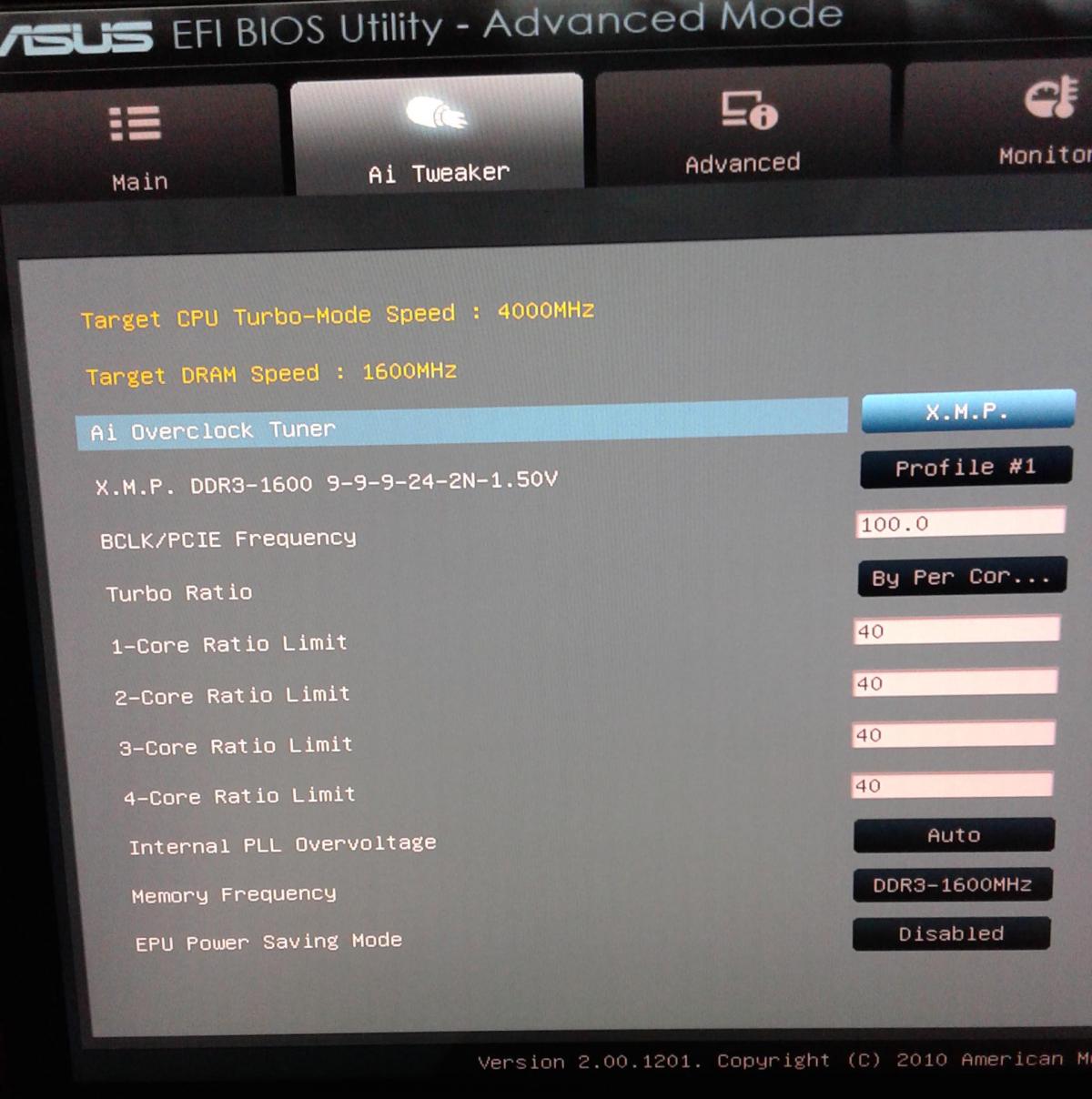

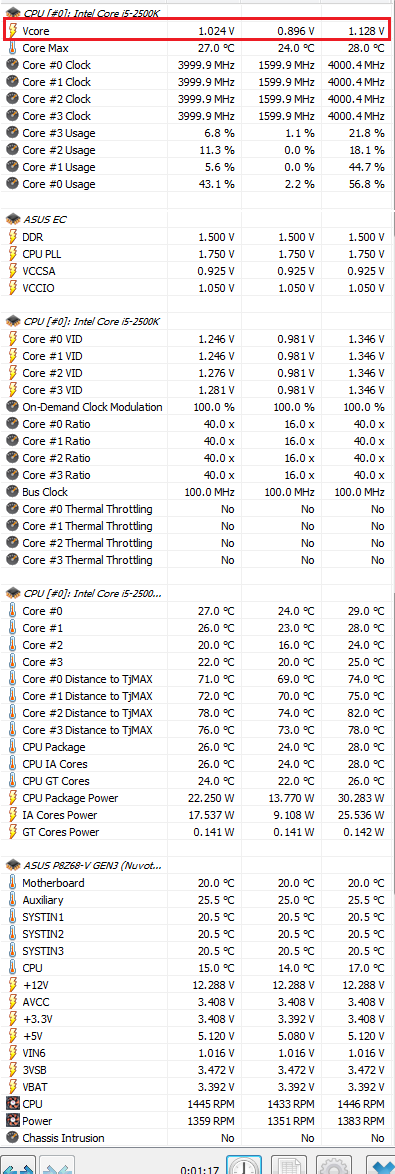

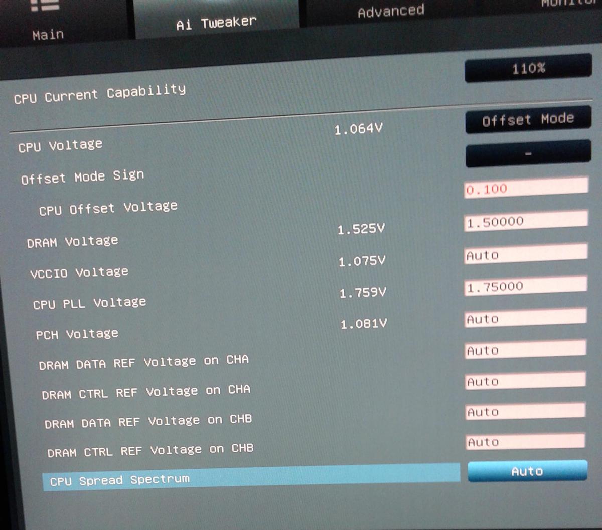

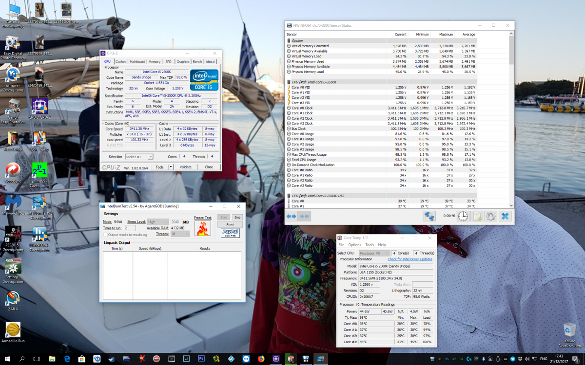

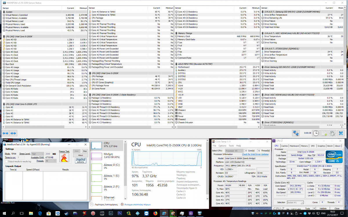

Havik Δημοσ. 21 Δεκεμβρίου 2017 Δημοσ. 21 Δεκεμβρίου 2017 Αυτές είναι οι ρυθμίσεις για 4GHz με offset, η συχνότητα κυμάνετε από 1600MHz έως 4000ΜΗz και 0,888v έως 1,248v έτσι το λειτουργώ χρόνια. Aν μπορείς ανέβασε ένα screen με τα μαμά όπως σου ζήτησα παραπάνω, υπο φόρτο και να φαίνονται τα min and max του vcore.
Havik Δημοσ. 21 Δεκεμβρίου 2017 Δημοσ. 21 Δεκεμβρίου 2017 Στο ΗWinfo το vcore πρέπει να είναι λίγο ποιο κάτω, βλέπω μονο το VID, στο CPUZ λέει 1.208v για 3.4GHz, αλλά με το Turbo boost της intel στα 3.7GHz δεν βλέπω v, σε ζάλισα XD
