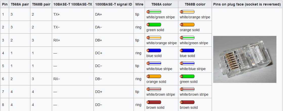

cpc464 Δημοσ. 17 Δεκεμβρίου 2017 Δημοσ. 17 Δεκεμβρίου 2017 Τι εννοείς να είναι πρότυπο 568b? Αα οκ το googlαρα.Η διαφορετικότηα σύνδεσης στα χρώματα του καλωδίου παίζει ρόλο? Αν ναι τοτε δέν είναι όλα ίδια οποτε ευτιαχνα καλώδιο googlara την σειρά των χρωμάτων και τα έκανα επιτόπου... πρότυπα συνδεσμολογίας είναι, νά και πώς πάνε ανάλογα με το πρότυπο.
mastoras007 Δημοσ. 17 Δεκεμβρίου 2017 Μέλος Δημοσ. 17 Δεκεμβρίου 2017 Οκ και αν τα συνδεσω με το συγκεκριμένο τρόπο θα αλλάξει κάτι? Πάλι βεβαια δέν καταλαβαίνω τι λένε ολα αυτα τα νούμερα αλλά οκ θα ψαχτώ λίγο. Το μονο που ξέρω ειναι οτι υπάρχουν 2 τρόποι σύνδεσης straight και crossover και τα περισότερα τα έκανα straight..Αλλά όχι όλα.

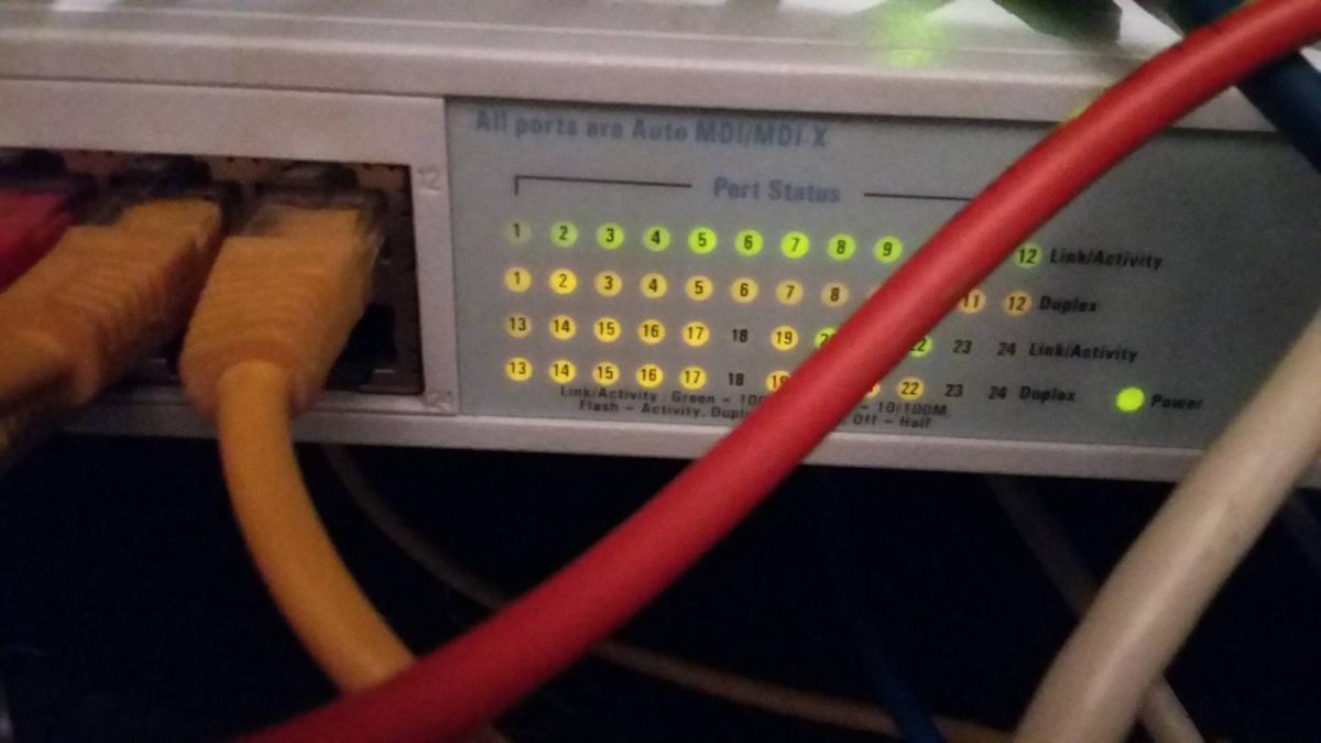

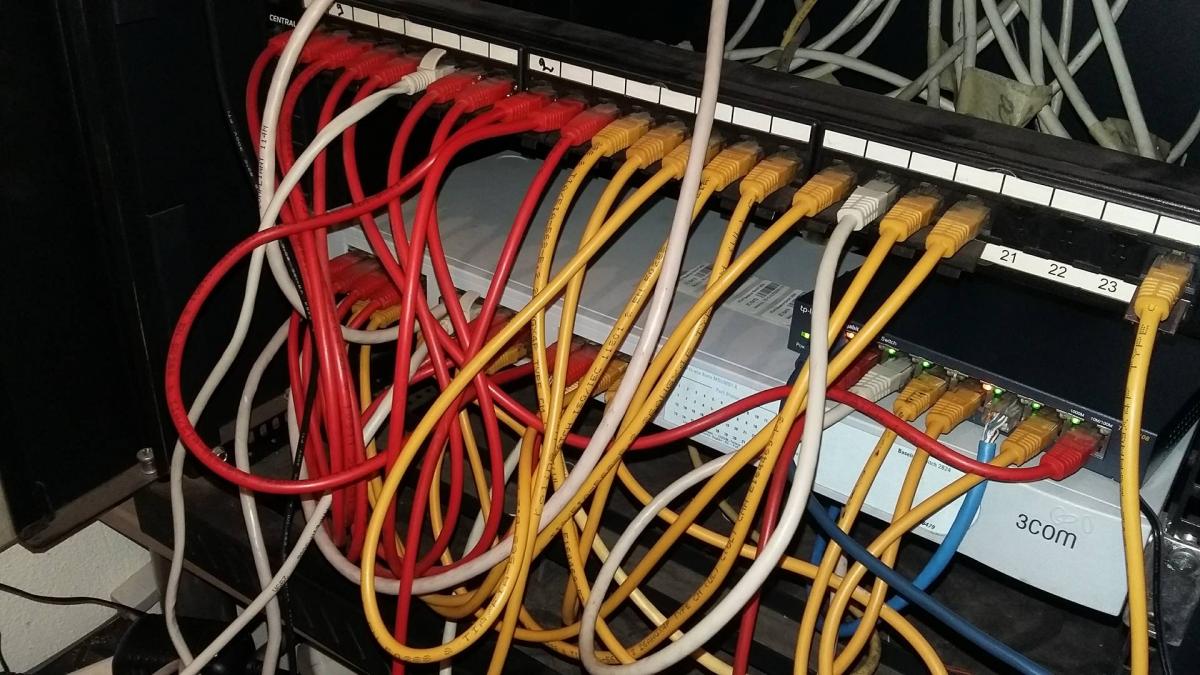

mastoras007 Δημοσ. 17 Δεκεμβρίου 2017 Μέλος Δημοσ. 17 Δεκεμβρίου 2017 κάρτα δικτίου έχουν ολοι την onboard οποότε είναι 1000 σε όλους.. Μπάς και είναι καμια ρύθμηση σε bios πχ? θα αλλάξω καλώδιο να δοκιμάσω θα κάτσω να τα δώ ολα ενα-ενα, Λοιπόν εντόπισα το πρόβλημα..Στην 1η φώτο βλέπουμε το swich το οποίο συνδέετε με αυτην τη συσκευη απο πάνω (δέν ξέρω τι είναι) με αυτα τα κόκκινα και κίτρνα καλώδια τα οποία είναι cat5e εκει ειναι το πρόβλημα..αλλα το περίεργο ειναι οτι όλα τα καλώδια είναι ιδια παρόλα αυτα αλού ειναι 100 και αλλου 1000 η ταχύτητα.εκανα δωκιμές με ενα άλλο καινουριο καλώδιο και κατευθεία άλλαξε σε 1000.. Ισος πάλίωσαν τα καλώδια δέν ξέρω.. Τωρα πάμε στη 2η φώτο εκει εχω φωτάκια απο της θηρες έθερνετ και απότι κατάλαβα οπου ειναι πράσινο ειναι 1000 οπου ειναι πορτοκαλί ειναι 100.. καθε θηρα εχει 2 φωτακια πάνω και κάτω η πάνω ειναι πράσινη οπου ειναι 1000 οπος είπαμε η κάτω ειναι πορτοκαλί δέν ξέρω γιατί.. οπος βλέπεις σε κάποια ειναι πορτοκαλί και στα 2 απόσο τσέκαρα σε αυτα τα pc ειναι η ταχυτητα 100 οποτε αλλάζω για αρχή ολα τα καλώδιάκια! αλλά γιατί το κατω φωτακι ειναι πορτοκαλί ξέρει κάποιος???
cpc464 Δημοσ. 17 Δεκεμβρίου 2017 Δημοσ. 17 Δεκεμβρίου 2017 Στο τ568B στα καλώδια στο 1 του φις στο σχεδιάγραμα που σού δωσα πρέπει να είναι το πορτοκαλί/πορτοκαλί ριγα,δές άν είναι έτσι, και άλλαξε ένα καλώδιο με αυτά που ξέρεις ότι δίνουν 1000 να δείς τι αλλάζει σε συμπεριφορά.

VasKag Δημοσ. 17 Δεκεμβρίου 2017 Δημοσ. 17 Δεκεμβρίου 2017 Παντως και με (συγκεκριμενα) cat5e μπορεις να εχεις gigabit δικτυο. Το εχω δει στο δικο μου switch που εκανα δοκιμες. Δεν εχω μετρησει ταχυτητες, αλλα σιγουρα παιζει ρολο οπως ειπες και το μεσο εγγραφης/αγνωσης (δισκος). Αν μπορεις να τα αλλαξεις με cat6, καλο θα κανεις. Το πανω μερος του switch πρεπει να ειναι patch panel.
