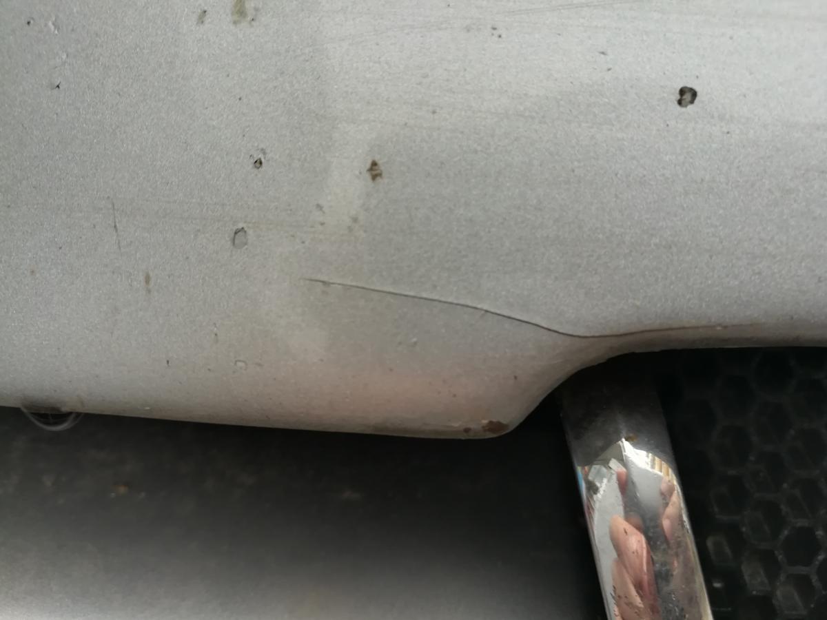

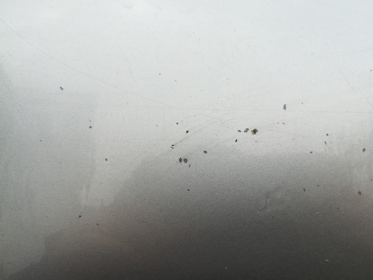

Επισκέπτης Δημοσ. 17 Δεκεμβρίου 2017 Δημοσ. 17 Δεκεμβρίου 2017 Καλησπέρα σε όλους! Έχω ένα πεζό 206 τρίθυρο (11/2001) και παρατηρώ εδώ και μήνες πως φεύγει το χρώμα σε κάποια σημεία από το καπό, σα να υπάρχουν μικρά χτυπηματάκια και για αυτό το λόγο ανεβάζω 2 φωτογραφίες για να καταλάβετε τι λέω, αν και σε καμιά πόρτα φαίνονται κάτι σαν σκάει το χρώμα κάνοντας γραμμή. Δεν με νοιάζει η καλαισθησία, αλλά να μην σκουριάσει το καπό. Υπάρχει άμεσος κίνδυνος; Κι αν χρειαστεί να γίνει επισκευή, λέτε να φταίει το βερνίκι και ποιο μπορεί να είναι το κόστος; Ευχαριστώ εκ των προτέρων και συγνώμη αν σας κούρασα.
panos2171 Δημοσ. 17 Δεκεμβρίου 2017 Δημοσ. 17 Δεκεμβρίου 2017 Το χεις από καινούργιο ή μεταχειρισμένο; Σαν ξανα κακοβαμμένο μου φαίνεται. Αν είναι στο καπώ πήγαινε και βαψτο, κάπου στα 200€ λογικά θα κοστίσει. Αν το αφήσεις ναι σιγά σιγά θα αρχίσει να σκουριάζει. 2

ParhsG Δημοσ. 17 Δεκεμβρίου 2017 Δημοσ. 17 Δεκεμβρίου 2017 Μεταχειρισμένο στο ιδιο χρώμα; Φαίνεται σα να εχει στοκο εκει / να ειχε τρακαρει. Τα αλλα ισως ηταν προχειρα φτιααγμενα
papoys1 Δημοσ. 17 Δεκεμβρίου 2017 Δημοσ. 17 Δεκεμβρίου 2017 Απλά κακοβαμένο πιθανώς από τον προηγούμενο για να πουληθεί. Για να γίνει σωστό βάψιμο και να μη σκουριάσει θέλει πολύ δουλειά άσε που μπορεί να έχει φάει και κανένα τράκο και να είναι κακοστοκαρισμένο οπότε και να το βάψεις γρήγορα να ξανακάνει το ίδιο. Συμβουλή μου άστο όπως είναι συντήρησέ το με καμιά αλοιφή όπως μπορείς και αν στο μέλλον βγάλει σοβαρά προβλήματα ψάχνεις βρίσκεις ένα μεταχειρισμένο ατρακάριστο και το ρίχνεις πάνω

ParhsG Δημοσ. 17 Δεκεμβρίου 2017 Δημοσ. 17 Δεκεμβρίου 2017 Εγω ηδη βλεπω λιγο σκουρια νομιζω.Τεσπα, μπορει να βρεις και με 100 ευρω να στο βαψουν σχετικα καλα

De@th L0rd Δημοσ. 18 Δεκεμβρίου 2017 Δημοσ. 18 Δεκεμβρίου 2017 Εγώ θα το έτριβα με γυαλόχαρτο μέχρι να βγεί το μέταλλο και να φύγουν οι σκουριές, και θα το περνούσα με ένα αντισκωριακό χρώμα σε σπρέυ (αν το βρεις ελλάδα αλλιώς πιστόλι και κουτί) κ θα το άφηνα έτσι εφόσον δε σε νοιάζει το οπτικό. Μου κάνει εντύπωση όμως που σκουριάζει γαλβανισμένη λαμαρίνα. Ποιός ξέρει τι τράκο έχει φάει εκεί και πως το έβαψε ο άλλος.

Επισκέπτης Δημοσ. 18 Δεκεμβρίου 2017 Δημοσ. 18 Δεκεμβρίου 2017 Παιδιά ευχαριστώ για τις απαντήσεις σας. Πήγα σε κανά 2 φανοποιούς της γειτονιάς και μου είπαν πως δεν είναι γενικευμένη η κατάσταση στο καπό, στόκος είναι αυτό που φεύγει, προφανώς λόγω προχειροδουλειάς όπως είπατε πολλοί. Η σκουριά που φαίνεται είναι επιφανειακή και να μην ανησυχώ. Ο ένας δεν κάνει λέει τοπική επισκευή, ενώ ο άλλος κάνει, απλά δεν μπορεί να μου πει το κόστος γιατί δεν μπορούσα να πάω το αμάξι λόγω λαϊκής. Θα κοιτάξω και στο χωριό τώρα που θα ανέβω και θα δω. Πιο πιθανό μου μοιάζει να μην κάνω τίποτα προσωρινά.....Τουλάχιστον μου απέκλεισαν το γεγονός πως υπάρχει κίνδυνος να σκουριάσει το καπό και να χρειαστεί αλλαγή.
