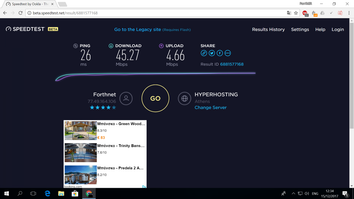

Lewnidas1995 Δημοσ. 15 Δεκεμβρίου 2017 Δημοσ. 15 Δεκεμβρίου 2017 Μετά απο ένα μήνα αναμονή και 4000 τηλέφωνα έχω επιτέλους και πάλι ιντερνετ στο σπιτι. Ενεργοποιήθηκε η VDSL αφου χθες πηγα στο κατάστημα και ο υπευθινος εκει έξαλλος διαβαζε τα μηνύματα των βλαβων που δηλώθηκαν (κατι που εμενα δεν μου ειπε κανεις τηλεφωνικά) και αρχισε να φωναζει , πηρε διευθυντές τηλεφωνα κλπ κλπ. Το συμπερασμα ήταν οτι οι τεχνικοι της forthnet το έδιναν χωρις λόγο στον ΟΤΕ ενω ο ΟΤΕ δεν ειχε καμια δουλεια τελικά και έτσι σημερα το πρωί έχω ιντερνετ. Παραθέτω παρακάτω το speedtest για να μου πειτε γνωμες. Έχω σε περιμετρο 80-120 μέτρων 3 καφάο, δεν ξερω απο ποιο παιρνω ομως.

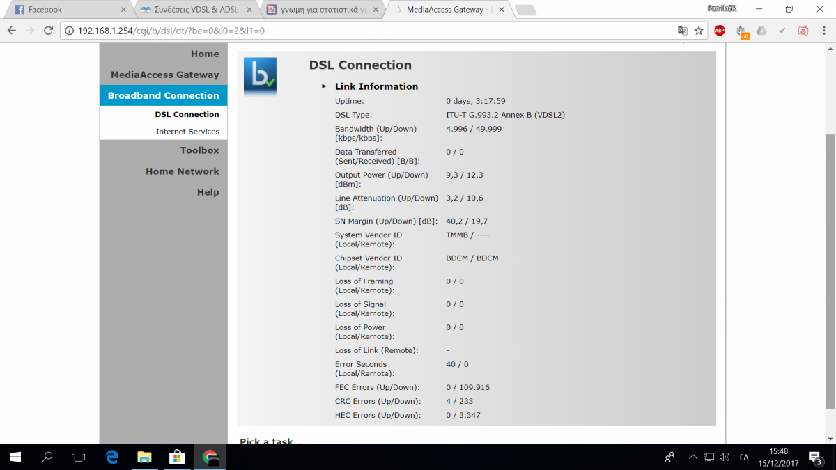

arma1 Δημοσ. 15 Δεκεμβρίου 2017 Δημοσ. 15 Δεκεμβρίου 2017 Καλος εισαι ,αν και θα επρεπε ν ανεβασεις τα στοιχεια απο το router
Lewnidas1995 Δημοσ. 15 Δεκεμβρίου 2017 Μέλος Δημοσ. 15 Δεκεμβρίου 2017 Στις 15/12/2017 στις 12:52 ΜΜ, arma1 είπε Καλος εισαι ,αν και θα επρεπε ν ανεβασεις τα στοιχεια απο το router Βεβαια αυτη η ταχύτητα ήταν το πρώτο speed test , με κάνει κάτι νούμερα και μου βγάζει κάτι 30αρια, αλλα δεν ξερω τι θα γινει :/

heros Δημοσ. 22 Δεκεμβρίου 2017 Δημοσ. 22 Δεκεμβρίου 2017 εχει ΄όμως αρκετα fec στο download για 3 ώρες....
